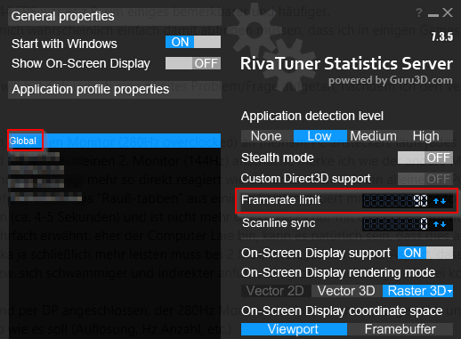

Versuch' mal bitte die FPS nicht im Spiel, sondern mit dem RivaTuner zu limitieren.
Download hier: https://www.computerbase.de/downloads/systemtools/grafikkarten/msi-afterburner/
