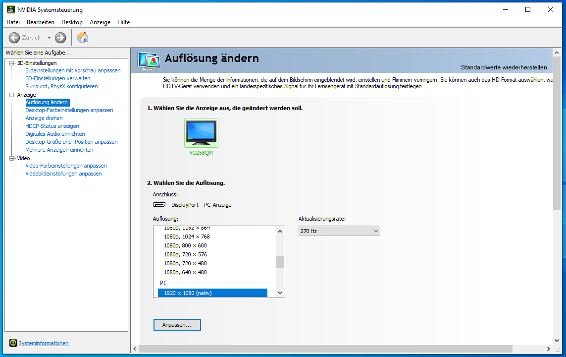

Da fehlen ja schon die G-Sync Einstellungen....
@Mimir: Du schreibst Käse.... Ich hatte auch noch nie V-Sync an, man braucht es nicht, damit G-Sync funktioniert.
Reaktionen: Tr8or
Dir fehlt der Punkt "G-Sync einrichten"
G-Sync ist also überhaupt nicht aktiv.
Taucht der Punkt auf, wenn du auf 144 Hz stellst?

trizzy138 schrieb:
Sobald ich Adaptive Sync an mache, schraubt der Monitor seine Hz auf 144 herunter.
Scheint tatsächlich ein Bug mit dem Monitor zu sein bei VRR https://forums.blurbusters.com/viewtopic.php?f=2&t=8788&start=20
Wühl dich mal durch, entweder die Sync Option/Overclock im Monitor togglen oder den Treiber reset-all anstoßen mit https://www.monitortests.com/forum/Thread-Custom-Resolution-Utility-CRU erscheint mir jetzt am sinnvollsten von den Ansätzen.
Reaktionen: Mimir
