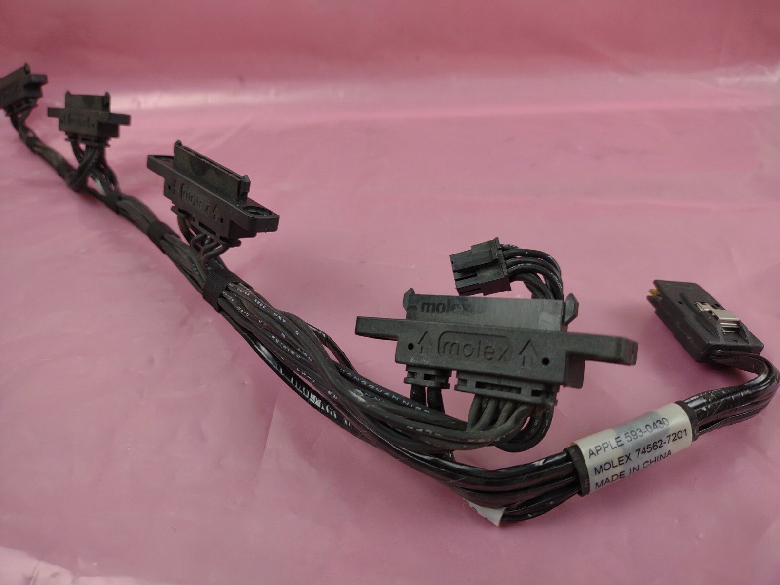

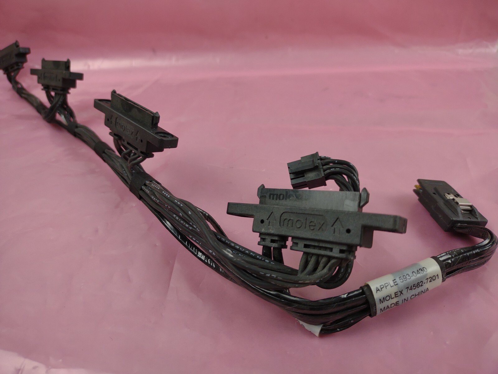

ich möchte an dieses Kabel SATA Anschlüsse haben damit ich diese am Mainboard anschließen kann.
Weiß jemand ob es da eine Art Adapter oder Verlängerung gibt?
Danke schon mal.
Ist für ein Umbau MAC Pro auf ATX.

Was ist "ein Umbau MAC Pro auf ATX." ? MacPro, originales Mac Motherboard raus, ATX Motherboard rein ?
Und du willst vorhandene SAS-HDDs weiterverwenden ? Das geht nicht so einfach. Denn man kann zwar SATA-HDDs an einen SAS-Controler hängen aber nicht SAS-HDDs an einen SATA-Controler
Sofern Apple da datenseitig nichts proprietäres gebaut hat, passt dieses Kabel bereits an SATA-Laufwerke. Das andere Ende nennt sich SFF-8087 und ist heute legacy. Dafür brauchst du einen recht alten Controller, der heute nicht mehr empfehlenswert ist. Stromseitig ist das sicherlich proprietär und du musst die Belegung rausfinden und dir selbst was bauen.

Nun, ich schätze mal es ist irgendeine Art von Modding oder Retrofitting, wobei das alte Mac-Gehäuse behalten und mit Standardhardware bestückt werden soll. Das Gehäuse hat sicherlich Laufwerkskäfige, zu denen dieses Kabel passt.

Das wird nur mit einem alten Controller gehen.

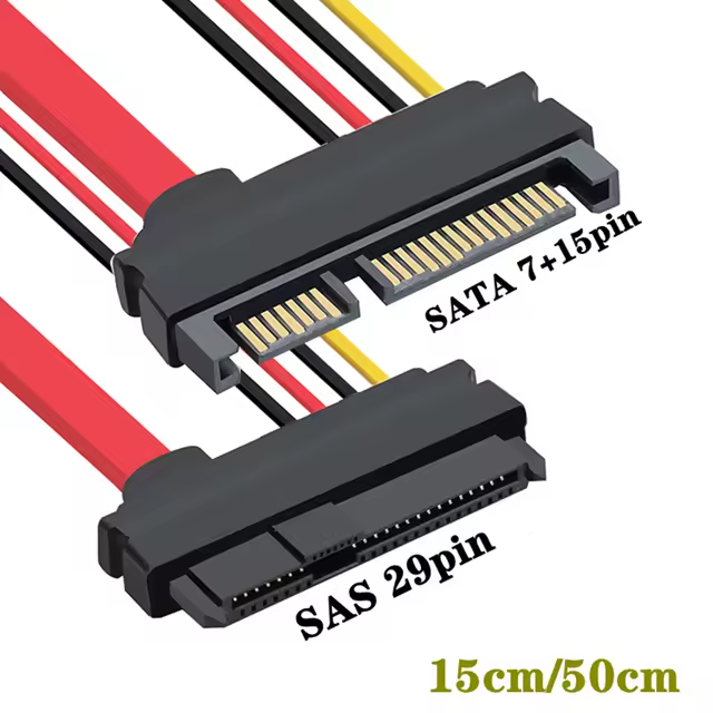

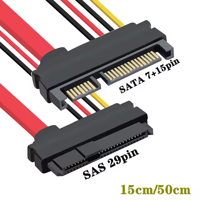

Oder du ersetzt dieses Apple Kabel durch "SFF-8482 auf SATA" Adapter
Der untere Teil ersetzt das Originalkabel und der obere Teil kann dann mit normalen SATA Kabel an Board und NT. Die Adapter gibts in diversen Ausführungen für kleines Geld, einfach mal beim Chinesen durchstöbern.
