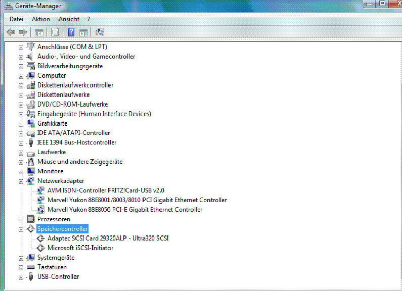

Der Kontroller passt auch in einen PCI 2.x-Steckplatz.
Läuft bei mir in Asus P5B Deluxe im normalen Steckplatz.
Viele Grüße
Fiona

Hey danke erstmal :)
Versteh ich das jetzt richtig? Du hast den Controller als PCI-X und hast ihn in einen normalen PCI 2.x gesteckt und er funktioniert einwandfrei???

Ja die PCI-X Controller laufen auch im normalen PCI Slot.
Davon halte ich persönlich aber garnichts, da die Übertragungsgeschwindigkeit des PCI-Bus theoretisch auf 133MHz begrenz ist (64bit mal ausgenommen). In der Praxis kann man vielleicht 100MB/s durch den PCI-Bus schicken, wenn man ein gutes Board hat (Und das nichtmal Vollduplex). Das ist selbst für eine SCSI Platte schon zu schaffen. Für ein Raid 0 macht das garkeinen Sinn, da bremst man die schnellen Platten am PCI-Bus gerade wieder ein.
Also ziemlich sinnlos einen PCI-X Controller im PCI-Bus zu betreiben.
