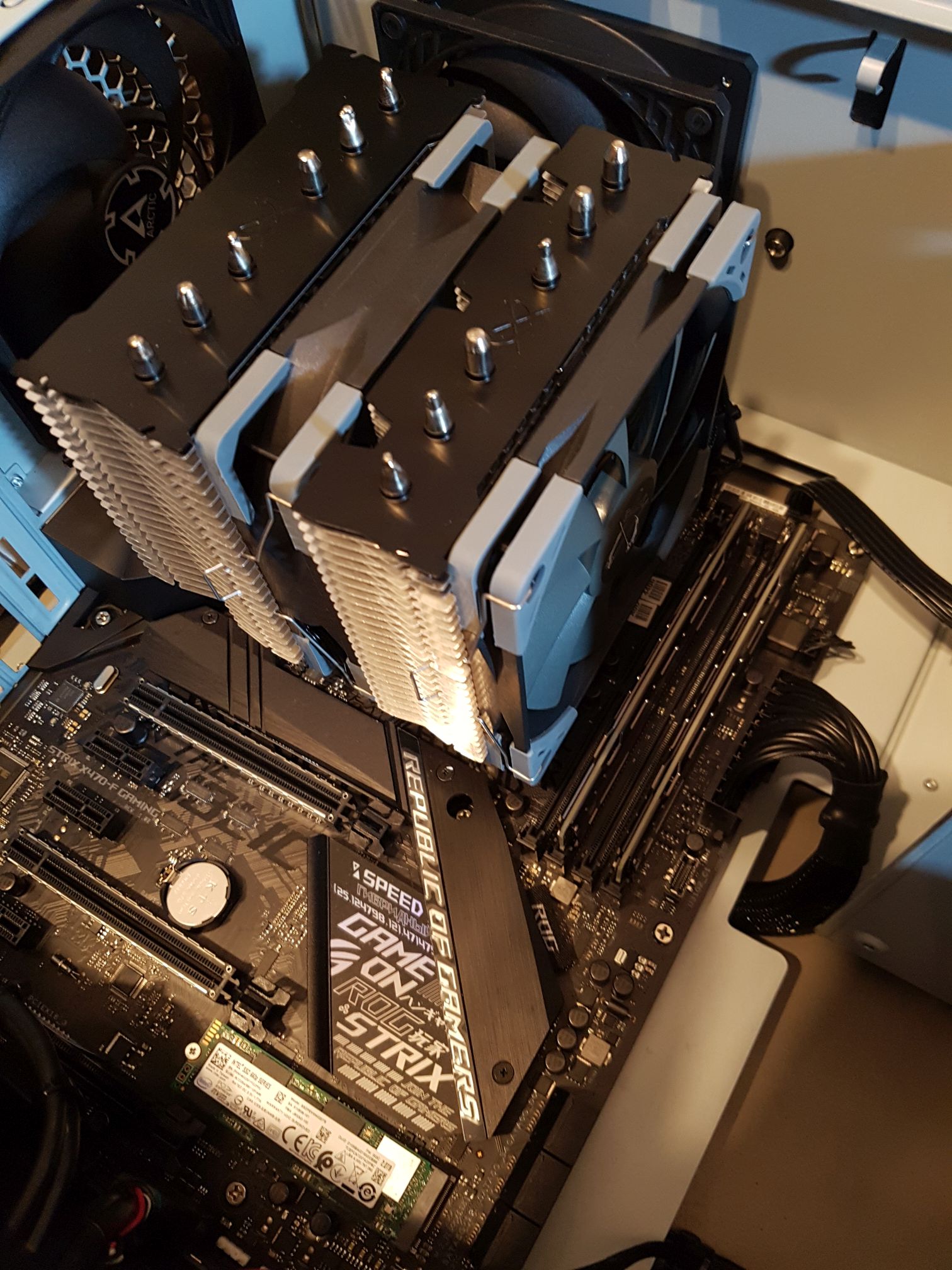

Ryzen 5 3600X auf ASRock B450 Pro4, Ryzen 7 3700 auf ASUS Strix B450 F-Gaming und 3700X auf ASUS X470 F-Gaming. Die Temps waren unaufällig, im Aida Extreme Bechmark, sowas um die 40-50K Differenz zur Raumluft, mit auf im BIOS auf Silent getrimmten Lüfterprofilen. Im Idle sowas um die 20-25K, dabei springen die Temperaturen, wie für Zen2 typisch gerne mal relativ unkontrolliert, daher laufen die Lüfter bis 60°C fest und unhörbar bei 40%, ab 70°C bei 60%.
Da ich einen der Kühler demontieren musste, weil ich vergessen hatte den 12V ATX-Stecker vorher anzuschließen, kann ich auch sagen dass ein gleichmäßig Anpressdruck auf der gesamten CPU angelegen haben muss, die Wärmeleitpaste wies entsprechende eindeutige Abdruckcharakteristiken auf. Als Wärmeleitpaste kam gleichmäßig, mit einem Spatel, dünn verteilte Thermal Grizzly Kryonaut zum Einsatz.
Aso, hab sogar Fotos von einem der System für den Kunden gemacht:
Das Gehäuse ist ein altes Antec P182, mit nem ziemlich beschissenem Airflow
Reaktionen: zidius und RECHENKNECHT2.0
