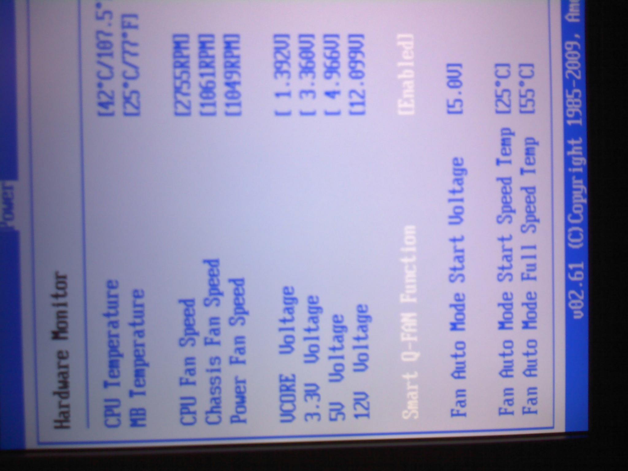

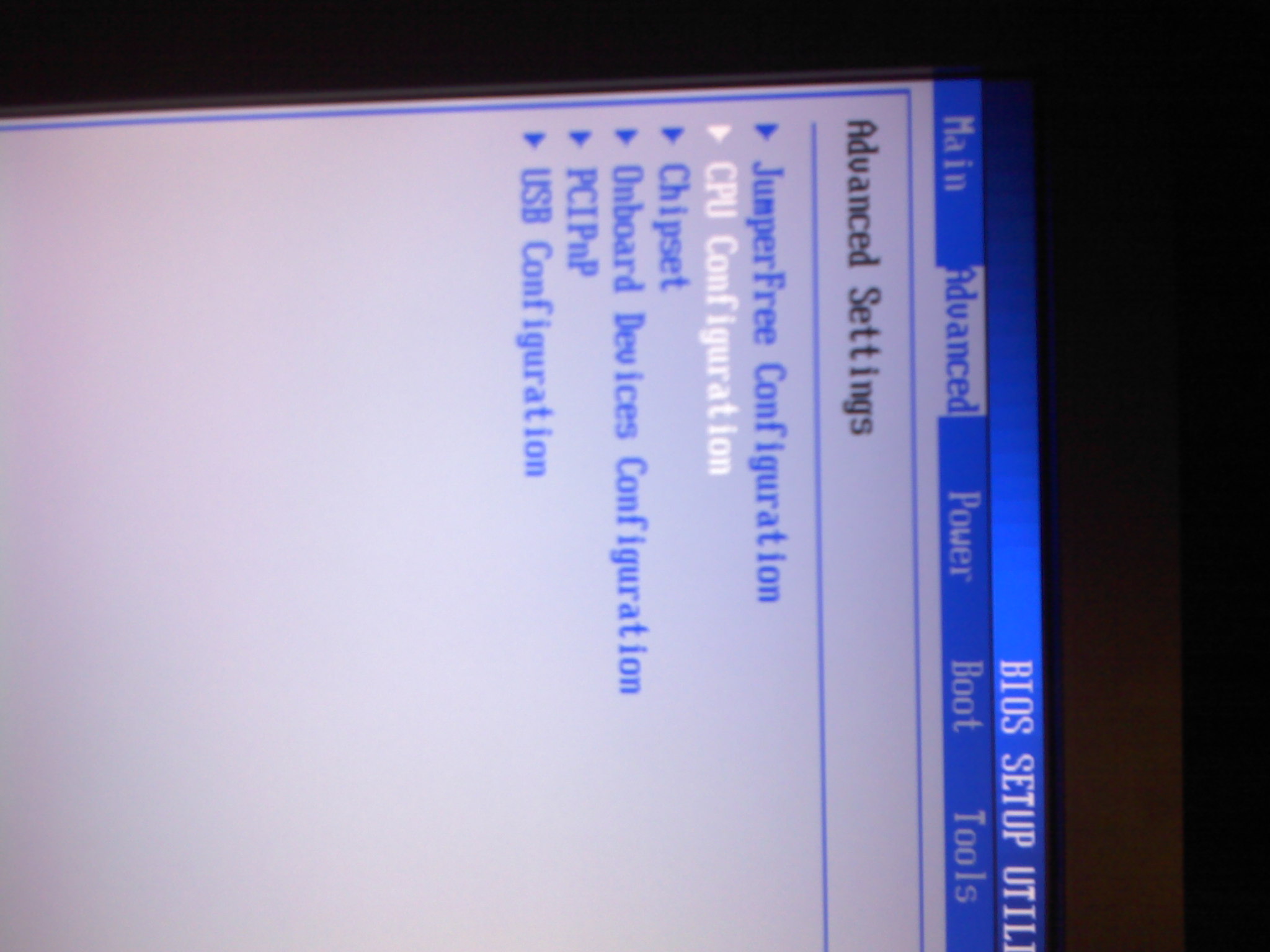

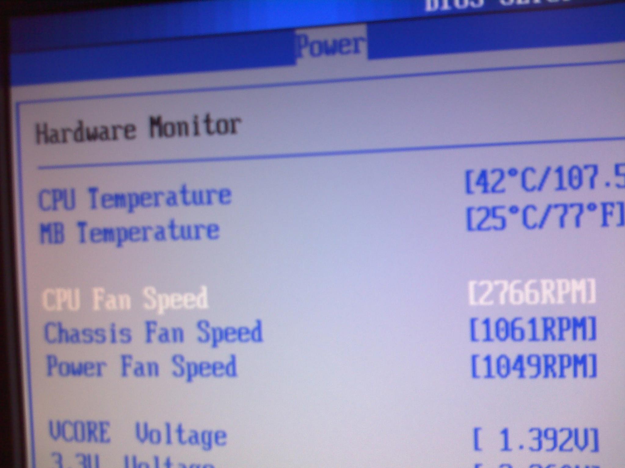

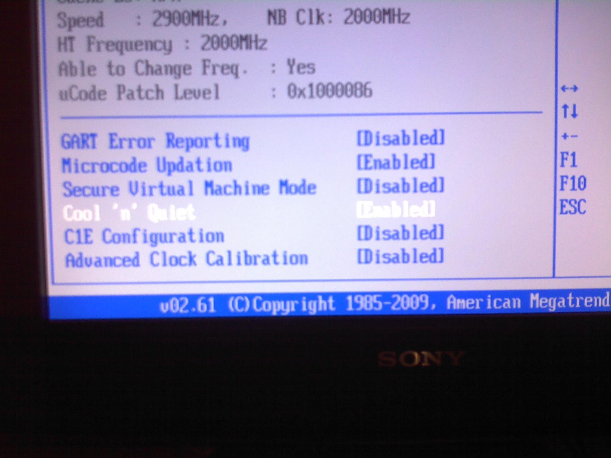

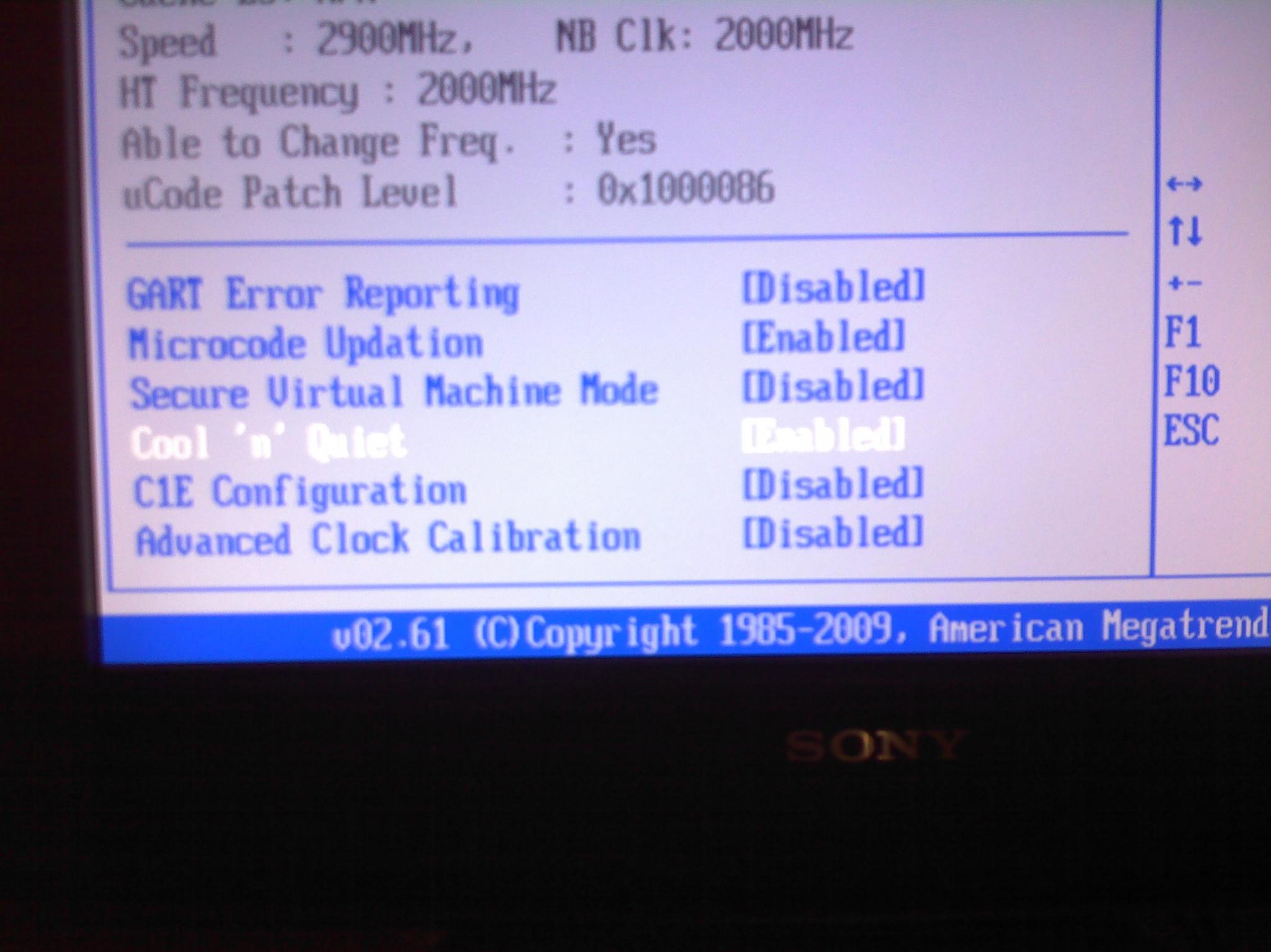

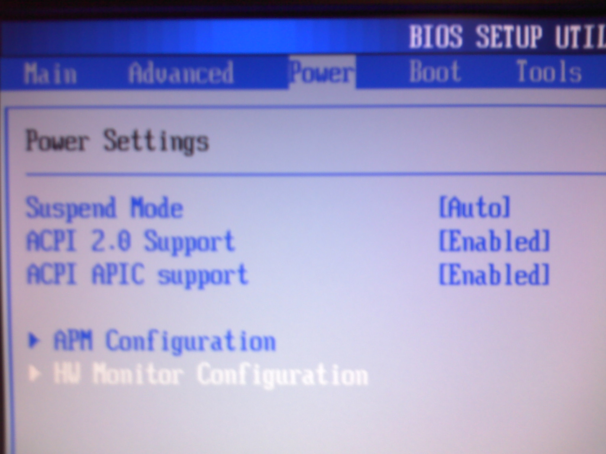

Mein Scythe Kama 3 dreht immer voll auf, auch wenn es nicht von nöten ist (keine temperaturangepasste Steuerung). Wenn ich ihn voll runterregle und danach Speedfan beende und die CPU einem Stresstest unterziehe, dreht er nicht hoch. Soll ich umtauschen gen oder was könnte da Problem beheben? Neu angeschlossen hab ich schon...

Nun seht die magischen Bilder meiner Handycam...
Das...

So wie ich das rauslesen kann startet dein Lüfter mit 5V ab 25°C. Wenn die CPU nun 55°C hat dreht der Lüfter voll auf. Also ich sehe da nicht wo das problem sein soll?
Aha, ein schlechtes BIOS, warum können die nicht ein Phönix/Award einbauen, statt dem Ami Dreck. Naja da gibt es kaum möglichkeiten wenn du schon mit Spedfan arbeitest kanns den doch so einstellen das er bei einer bestimmten Temperatur den hochdreht oder geht da nichts.
ausgeschaltetes cnq bringt nichts, das einzige, was das problem verschleppt, ist, "Fan auto Mode Full Speed Temp" zu erhöhen. Dies sollte so bei 60-62 in deinem Fall liegen. Desweiteren empfiehlt sich bei dir eine bessere Wärmeleitpaste, dein Prozessor wird ziemlich warm, das deutet entweder auf einen schlechten Kühler oder auf eine schlechte Wärmeleitpaste hin.
Ich denke da ist vieleicht zu viel Paste drauf deswegen die hohen Temps und außerdem benutz man in der Regel eher nicht die Standard Paste die dabei liegt, weil für knapp 5€ bekommt man MX-2
Ich hab einen erbsengroßen Tupfen in die mitte gemacht und dann den Kühler draufgedrückt...
Also muss ich einstellen dass der Lüfter erst bei 50/60° hochdreht.
cYa
Nun kann ich die Ruhe genießen:cool_alt:
DANKE!
