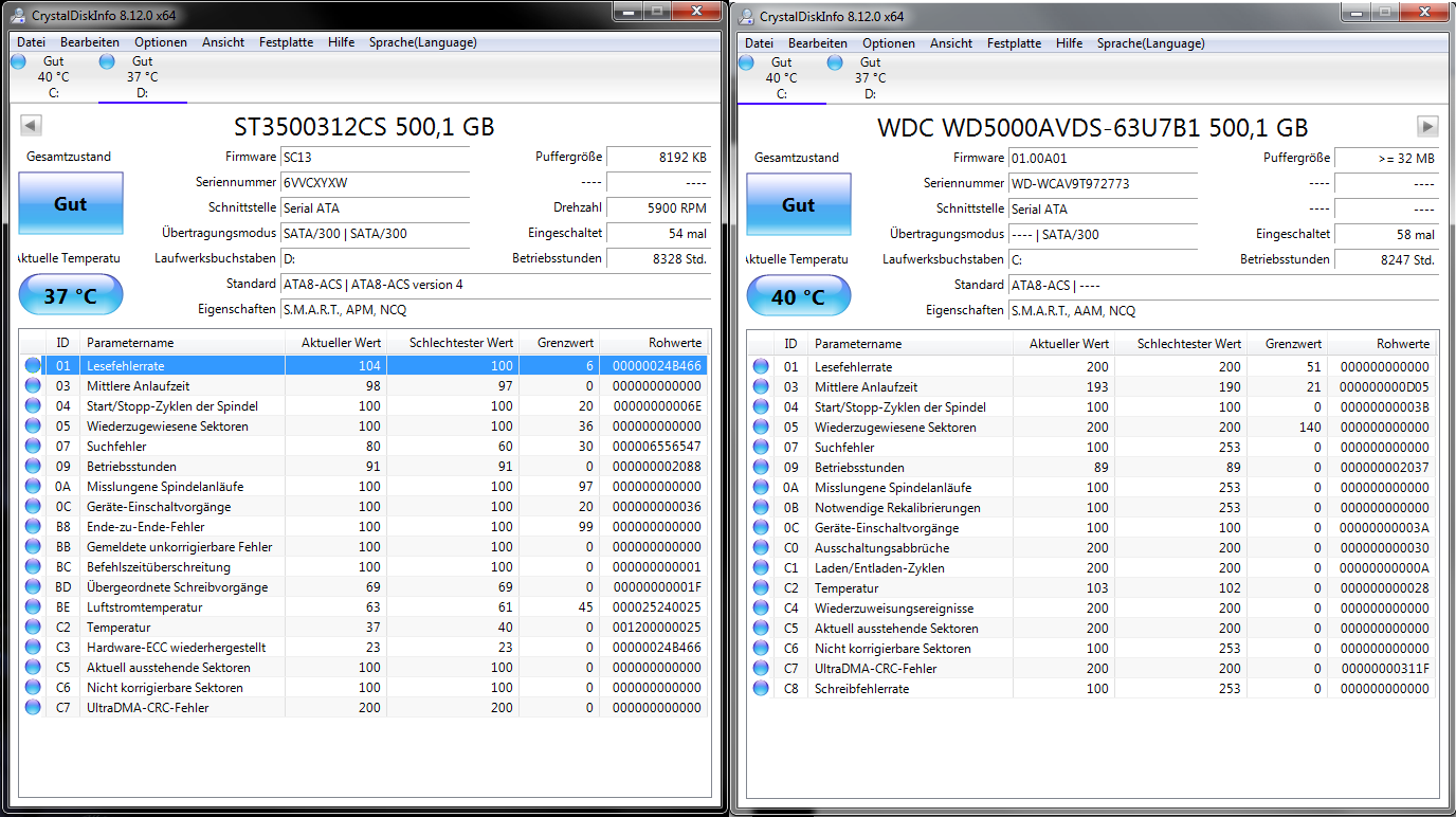

ich schließe mich hier mal an, wenn es ok ist. Spart Threads :)
Anbei von mir auch mal eine Auswertung von Crystldisk. Kann mir das System bitte mal jemand erklären.
Aktueller Wert: Ist der zuletzt gespeicherte Wert.
Schlechtester Wert: Der schlechteste jemals gemessene Wert
Grenzwert: Ist der Wert der nicht erreicht werden sollte. Gleich oder weniger und nicht drüber nehme ich an.
D.h. solange der schlechteste Wert nicht geringer oder gleich dem Grenzwert ist, ist alles ok. Habe ich das so richtig verstanden?

Das ist schwierig zu erklären.
Der aktuelle Wert ist der aktuelle Wert.
Der schlechteste Wert ist der schlechteste Wert, den dieser Parameter irgendwann während der Laufzeit mal angenommen hat.
Der Grenzwert ist der Wert, der nicht über- oder unterschritten werden darf.
Das ist eine "normalisierte" Angabe, die der Festplattencontroller anhand der Rohwerte und evtl. einiger anderer Werte errechnet.
Man darf das nicht als "Anzahl" oder Prozent o.ä. interpretieren. Das ist eine rein fiktive Angabe.
Es gibt Werte, die sich immer weiter "verschlechtern", z.B. die Betriebsstunden. Da ist der schlechteste Wert immer gleich den aktuellen Wert.
Und es gibt Werte, die sich möglichst nicht verschlechtern sollten, z.B. nicht korrigierbare Sektoren.
Die Rohwerte sind auch schwierig zu lesen, da jeder Hersteller diesen Wert anders darstellt.
Manchmal wird ein Rohwert auch auch mehreren Parametern zusammengesetzt, dann ist die Interpretation noch schwieriger.
z.B.
Wiederzugewiesene Sektoren: Aktueller Wert 100, Schlechtester Wert 100, Grenzwert 36, Rohwert 000...
Das heißt nicht das es bereits 100 wiederzugewiesene Sektoren gibt. Die 100 sind erstmal einfach nur ein Wert. Unter 36 darf er nicht fallen.
Der Rohwert ist aber 000... und besagt das es bisher keine wiederzugewiesenen Sektoren gibt.

Wenn ich das dann richtig verstehe, sind meine Platten dann ganz gut in Schuss. Außer die Rechte hat ein paar UDMA-Fehler. Da sollte ich das Sata kabel tauschen.
ein paar sind gut es sind 12575.
Reaktionen: RAMSoße
