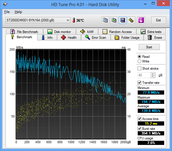

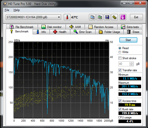

Denkst Du - die ST2000DM001 wurde in 2 verschiedenen Ausführungen gebaut
diese schafft zwischen 170MB/s und 80MB/s
und diese zwischen 200MB/s und 100MB/s
je nachdem, wo die Benchmark-Datei liegt, und wird durch zwischenzeitliche I/Os des Systemes noch arg runtergebremst...
