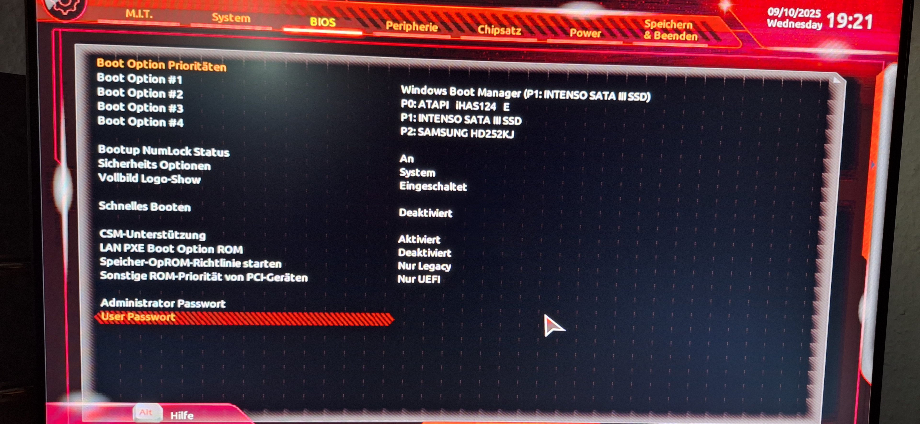

ich nutze aktuell folgendes System.
AMD Ryzen 7 5700x auf Gigabyte B45m s2h Mainboard mit 32GB RAM und 1TB SSD mit installierten Win11 Pro.
Nun fordert mich der EA Desktop beim Startversuch von Battlefield 2042 auf, Secure Boot zu aktivieren.
Laut Systeminfo ist Sicherer Startzustand: aus
Der Partitionsstil steht auf GUID Partitionstabelle (GPT)
Also müssten die Voraussetzungen zum aktivieren von Secure Boot gegeben sein.
Blöde Frage. Wo genau stellt man das im BIOS ein? Anbei ein Foto der BIOS Seite.
Oder muss ich nur ein Passwort festlegen?
Danke Euch

CSM-Unterstützung muss aus.

Je nachdem wie Windows davor installiert war, bootet es ggf. nicht mehr. Dann muss man noch mehr machen als nur CSM auszuschalten. Probiers mal aus. Ansonsten gibt es auch dafür Anleitungen und Tools.

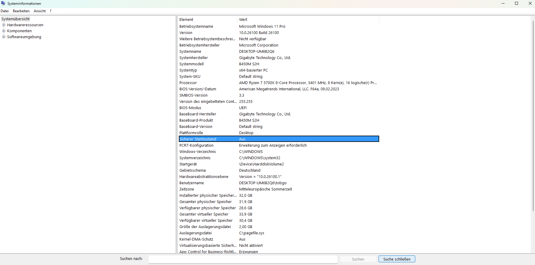

Ich habe CSM nun ausgeschaltet, der Rechner läuft noch hoch. Dennoch sagt msinfo32

Ja diese Option ist da und Secure Boot steht auf aktiviert. Laut msinfo32 ist es aber deaktiviert.
Kann es sein, dass ich ein Administrator Passwort festlegen muss?

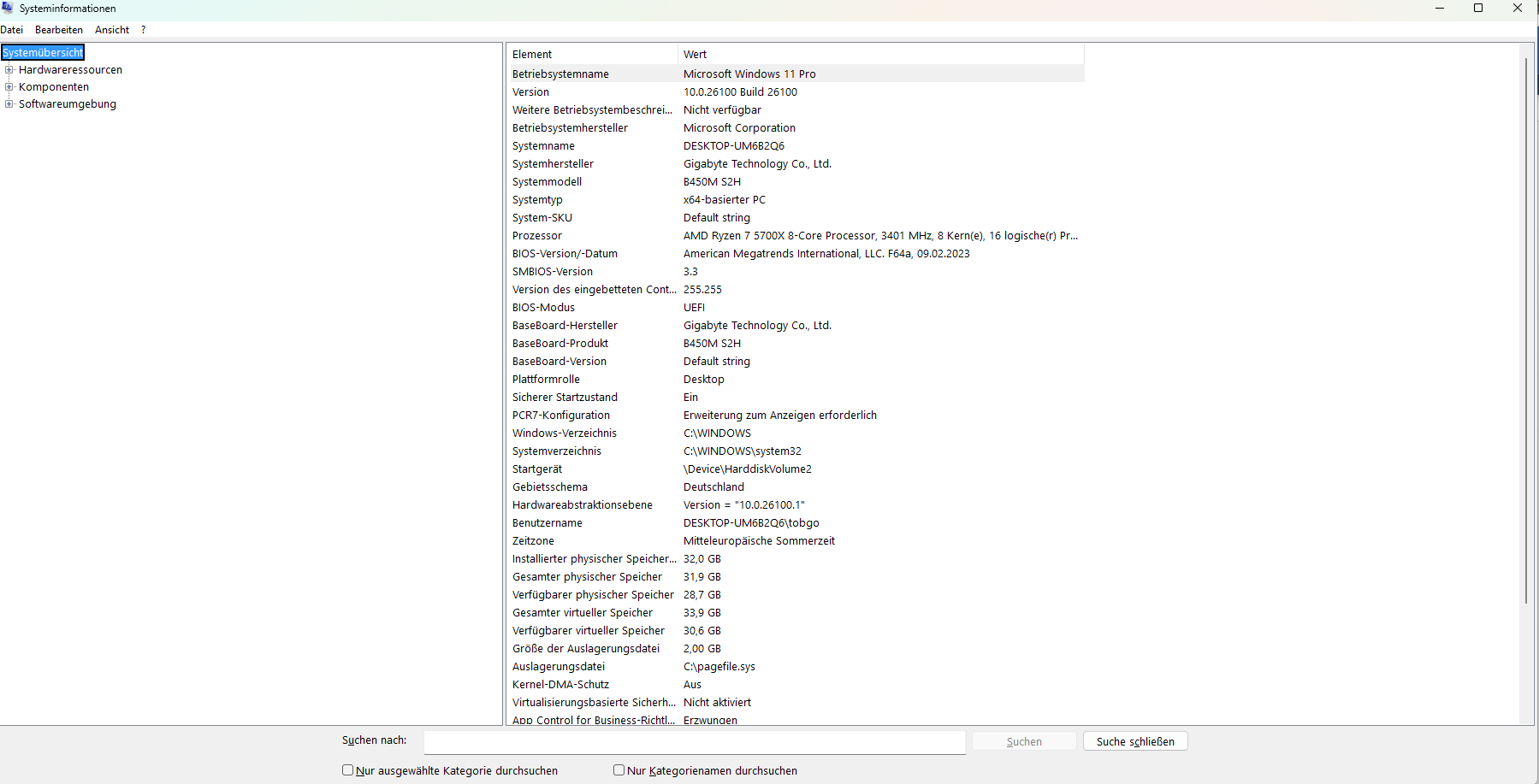

Bei meinem Gigabyte Board habe ich nach jedem Bios update seit jeher den Fehler das, obwohl Secure Boot enabled ist, die Funktion wenn ich mir das mit Hardareinfo64 ansehe Secure Boot ausgegraut ist.
Lösung: Bei den Bootoptionen Secure Boot auf User stellen und dann sofort wieder auf Standard , abspeichern beim aussteigen dann funktioniert es.

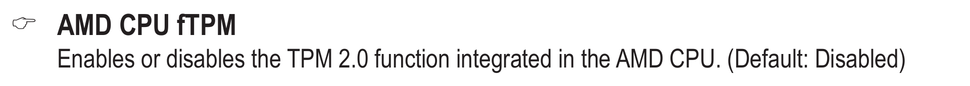

Ne, mit Admin Passwort hat das nichts zu tun. TPM ggf. Hab das schon lange nicht mehr umgestellt.
Schau mal, ob du das noch einschalten kannst.
Das probiere ich mal. Vielen Dank.
@SirKhan, TPM ist laut tpm.msc einsatzbereit.
Hab es gerade ausprobiert und in der Tat, es hat funktioniert. Vielen Dank für den super Tipp....da muss man erstmal drauf kommen.
