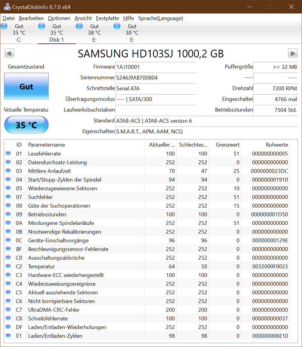

Lade Screenshots von CrystalDiskInfo (Portable) von allen Platten hier hoch. Das Fenster bitte so weit aufziehen, so dass alle Attribute sichtbar sind.
Ja, neugestartet hab ich auch schon. Das sind die Smart-Daten der Platte:
Die jüngste ist die nicht mehr, ein paar Lese- und Schreibfehler, sollte aber noch OK sein.
