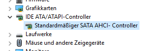

Hast du den "Intel Rapid Storage (RST) Treiber installiert bei dir oder läuft das System mit dem Windows
Standard AHCI Treiber?
Mal davon ab, dass mein 3.1 Port seit Windows 1903 nen bluescreen verursacht hat. Ich hatte Mal ein altes htpc-Gehäuse mit display auf usb. Wenn ich da was mit polling rate 1000 angeschlossen habe, hat das Display angefangen zu flackern und das Ding crashte irgendwann. Passiert das ruckeln auch, wenn du alle usb außer der maus abgezogen hast?
797204
Falls du den hier meinst, dann ist das der Windows Standardtreiber. Den vielleicht mal mit dem von ASRock für mein Board zur Verfügung gestellten updaten?
Nein, lass den Windows Standard Treiber hier für AHCI.
