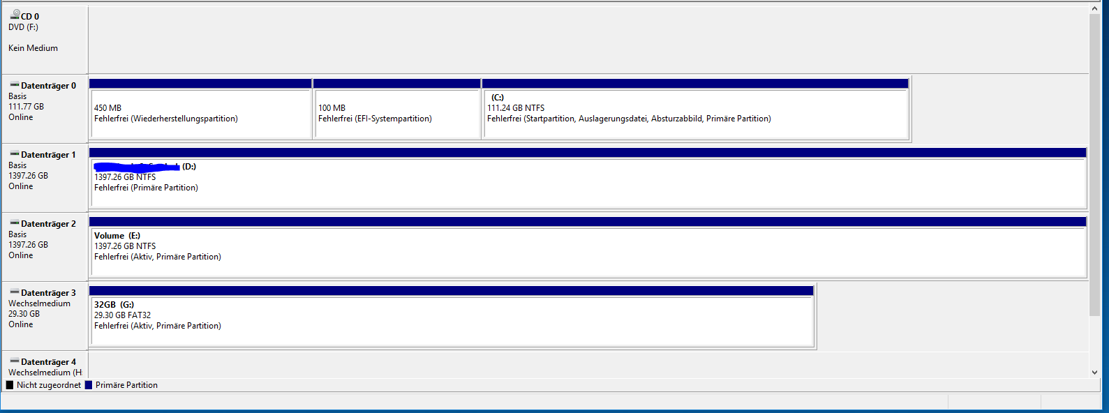

Klingt ganz danach wie wenn dein Rechner die SSD nicht im Bios findet, check mal nochmal die Bootreihenfolge, Stecker sollten alle passen, sonst könntest du ja win nicht installieren...
Kannst du mal ein Screenshot deiner Datenträgerverwaltung machen?
bzw. Bootet dein PC noch wenn du die HDD`s abklemmts`?

Ist das die datenträgerverwaltung ? .. o,o
Ja PC bootet auch wenn ich die beiden hdd's entferne
