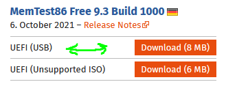

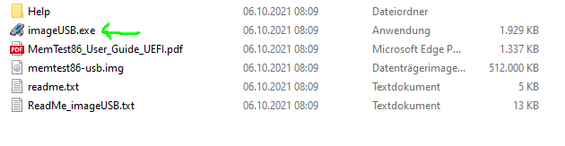

Nickel schrieb:Du hast die markierte Datei ausgeführt zum erstellen?
Nimm einen anderen Stick dann, wenn du noch welche hast
Schalte auch einfach mal CSM aus im BIOS.
Natürlich
Nach ausschalten von CSM, wird der USB Stick nicht mehr erkannt 🙈
Lösche einen Stick, formatiere ihn FAT32 und versuchs wieder.
Wenn beim erstellen des Sticks, von Memtest86 die Möglichkeit angeboten wird zu formatieren,
setzt dort auch ein Häkchen.
Hab oben noch ein Bild hinzugefügt, was du genau downloaden sollst.
Werden doch nicht alle deine Sticks einen Schuss haben
und darum klappst auch nicht mit dem Installationsmedium bzw der Windows Installation.
