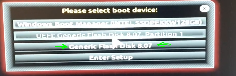

Hast vom Stick mit dem Eintrag "UEFI" gebootet.
Jetzt versuch mal zu booten für MBR (BIOS/Legacy) vom Stick, mal sehen was passiert.
(Bild grün markiert)
CSM ist jedenfalls mal noch aktiviert, sonst hättest du nicht die Möglichkeit
für eine MBR Installation zu booten, würde gar nicht angezeigt werden als Boot Device.
