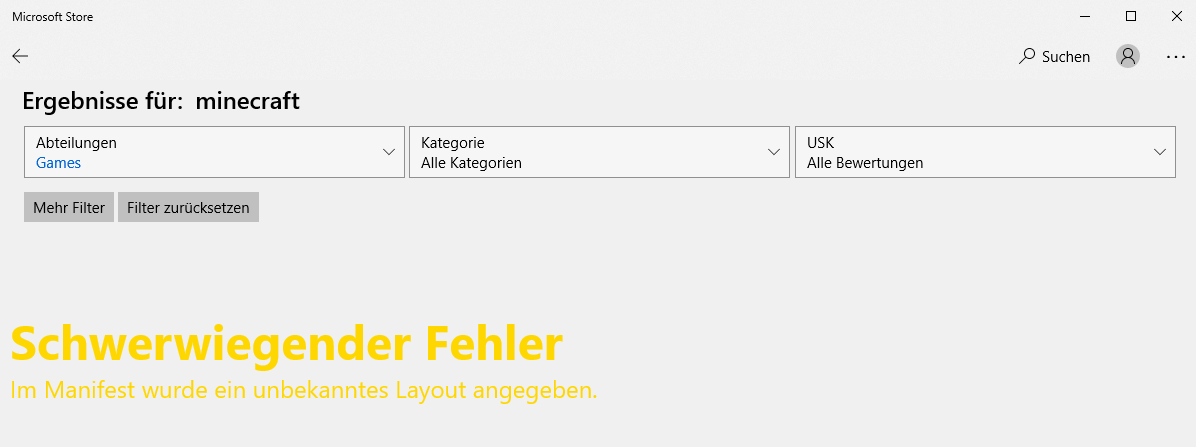

@ARNOFPS: Schade. :-( Leider immer noch keine Verbindung zu Windows Update. Testweise mal den Store bemüht und dort kann ich mich zwar ein bisschen durch den Store klicken und auch die Suche funktioniert. Gehe ich z.B. bei Spielen aber auf "Alle anzeigen", poppt der Kollege im Anhang auf.
Also dürfte wohl nach wie vor keine Verbindung zu den für Store/Update laufenden Servern bestehen.

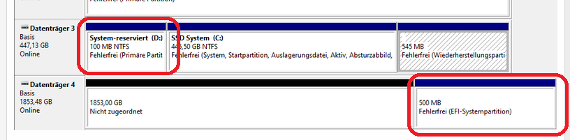

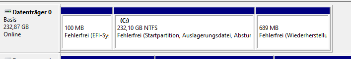

Wieso ist die Windows Installation da so durcheinander?
1) Auf Datenträger 4 ist eine 500mb Efi System Partition. Bei einer UEFI Installation, soll es eine 100 mb Partition sein, wie in Bild 2, und auf dem gleichen Laufwerk wie Windows.
2) die 100mb System reserviert hat den LW-Buchstaben D, da soll aber keiner sein.
3) Ich schätze, wenn DT 4 abgeklemmt wird, startet Windows nicht.

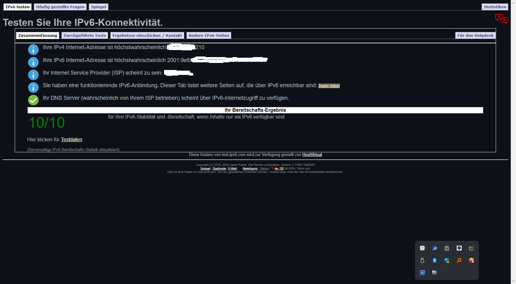

Funktioniert nun IPv6 auf dem Rechner oder nicht?

@Ponderosa: Datenträger 4 ist die rohe NVMe. Auf 3 läuft das System. Habe an den restlichen Partitionen und Volumes außer der NVME nichts geändert.

Das sehe ich, aber wenn du die abklemmst startet dein Windows wohl nicht mehr. Versuchs malJimJohnson schrieb:Datenträger 4 ist die rohe NVMe.
Alle anderen LW abklemmen & starten.
