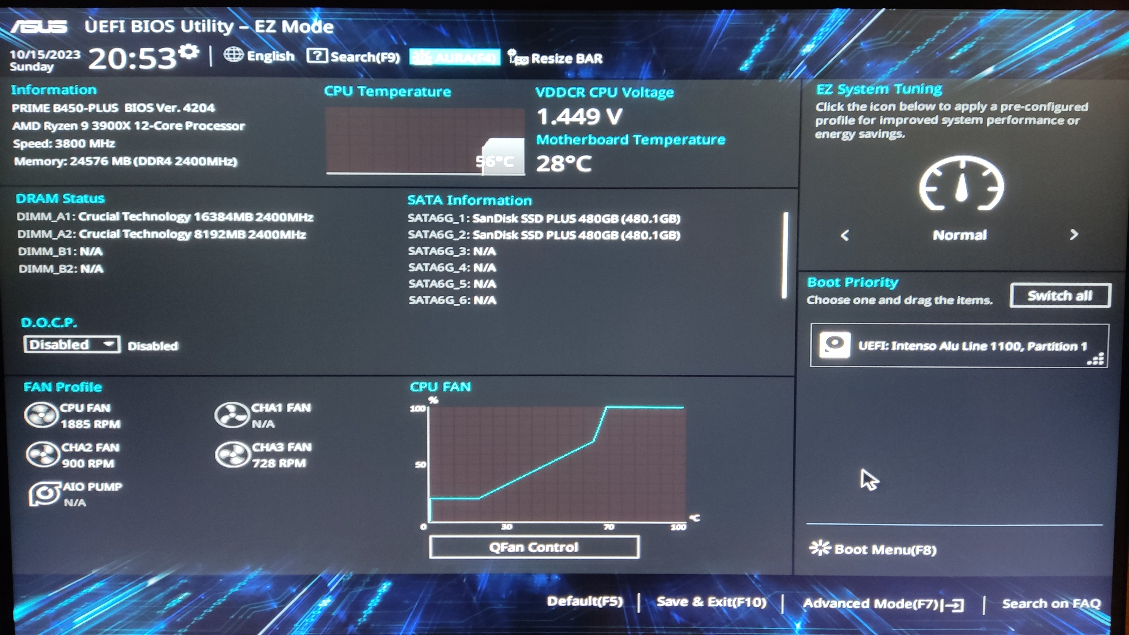

Habe wie empfohlen das BIOS auf die aktuellste Version meines Mainboards geupdated, funktionierte gut. Im Anschluss alle Platten bis auf NVMe abgesteckt, BIOS auf Werkseinstellungen gesetzt, CSM ausgeschaltet wie mehrere im Thread erwähnten, Partitionen wie von @Terrier erwähnt im Setup gelöscht und Win10 problemfrei auf der NVMe installieren können.

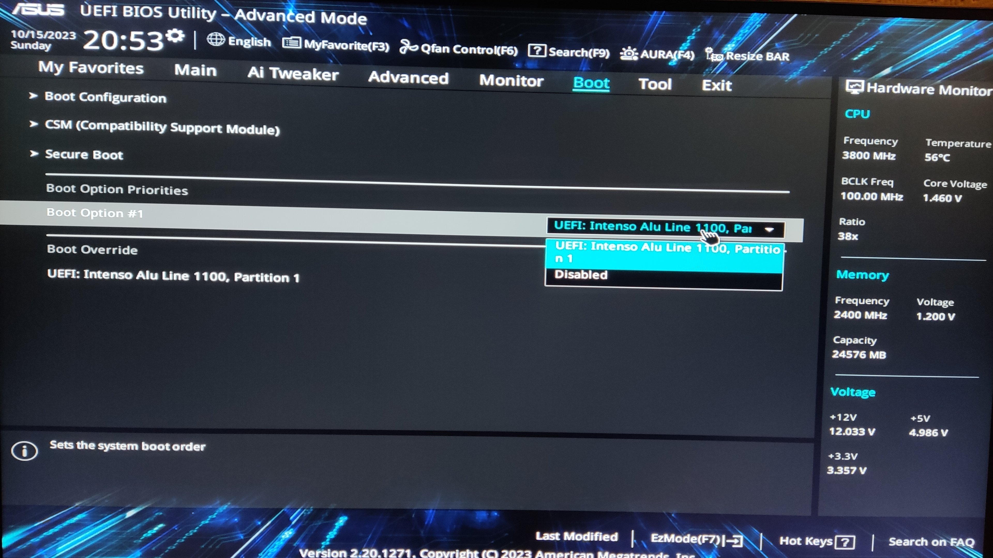

Nun findet das BIOS allerdings überhaupt kein bootfähiges Medium mehr.
CSM wieder an und bis das Problem endgültig gelöst werden kann, halt mit dem alten System weitermachen? Oder über Diskpart abfotografieren und hier reinstellen, ob die NVMe vernünftig partitioniert wurde?
Davon habe ich oft gelesen heute, aber den Begriff nicht einmal im BIOS gesehen heute. Wo ist der denn zu finden im BIOS oder wie bekomme ich den auf die Platte? Stecke ich den USB-Stick ab, ist das Boot-Menü leer.
Etwas in der Art wie UEFI Hard Disk und Windows Boot Manager habe ich heute noch nie gesehen. Wo müssten die denn sein?

Ja, einer. Schreibe ihm direkt.
Müsste aber dennoch dringend wieder bei Windows reinkommen, ob nun im neuen oder alten.
mae1cum77 schrieb:
UEFI Hard Disk' angezeigt bei GPT.
Aber doch nicht ganz ohne den zusätzlichen Eintrag: Windows Boot Manager.

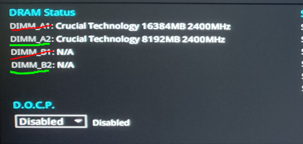

Dein Arbeitsspeicher läuft nur im Single Channel, @JimJohnson .
Installiere ein Modul in Slot "A2" und das andere in Slot "B2".
Das sind der zweite und vierte Slot von links, neben der CPU.
Aus deinem Handbuch ;)

Das ändere ich direkt, wenn ich wieder Zugriff auf irgendein Windows habe. Gerade ist letzteres aber wichtiger. Habe über den Bootstick in CMD Diskpart angeworfen und abfotografiert, was es ausgibt.

Mach doch erstmal mit der NVMe weiter!
Uefi BIOS Einstellung, Secureboot anstellen, booten im Bootmenü über F8 usw.

Der Hinweis mit dem RAM war wichtig auch wenn man nicht jetzt, gleich umstecken muss.
Es trägt auch je nachdem zur korrekten Funktion des Systems bei,
wenn die RAM Module in den empfohlenen Slots stecken.
Reaktionen: JimJohnson
