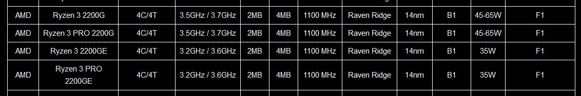

Laut Herstellerangabe läuft auch ein Ryzen 3 2200G mit dem BIOS F1 auf diesem Board.
