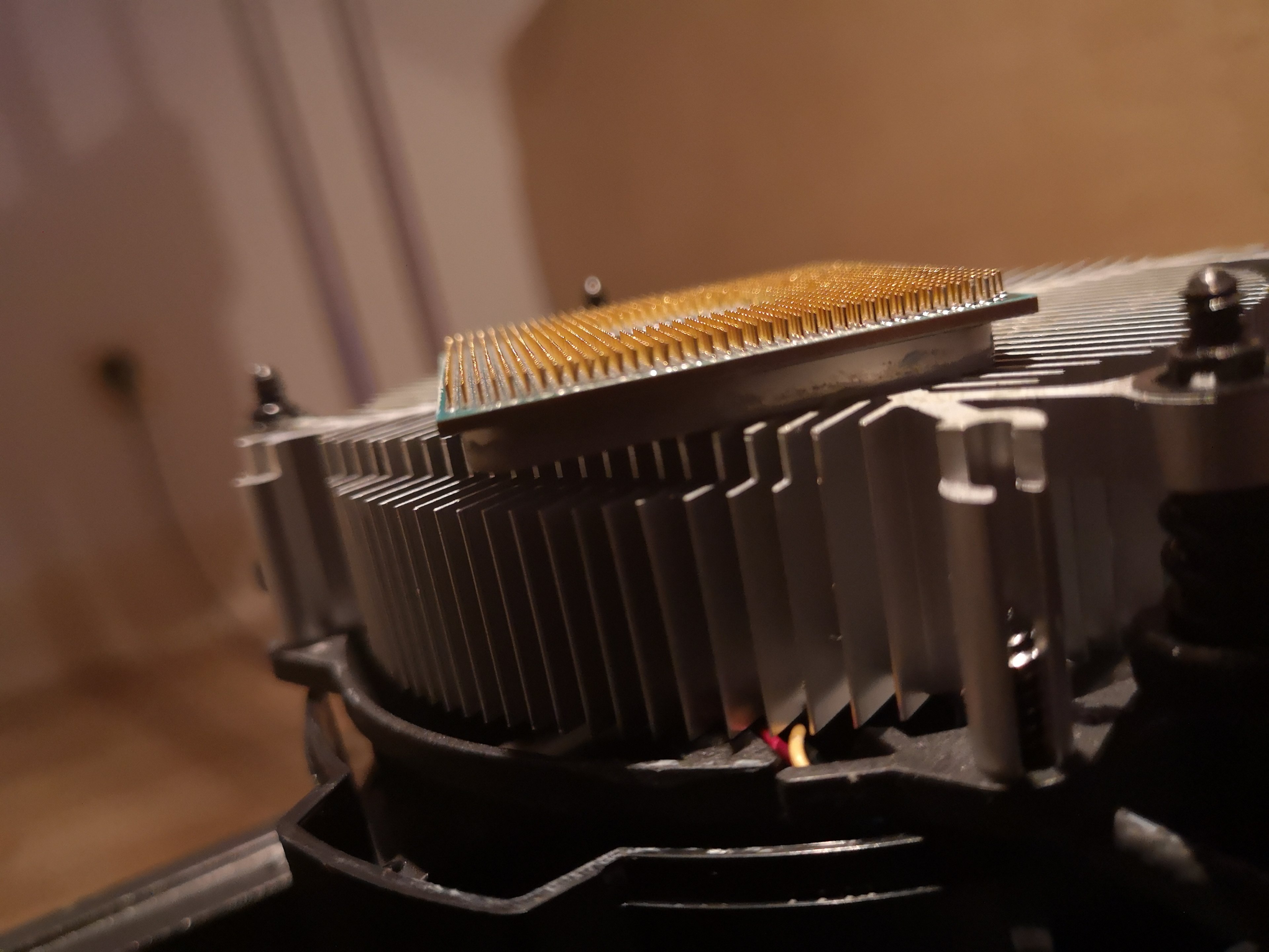

Schau nur noch mal ganz genau, ob wirklich alle Pins gerade sind.

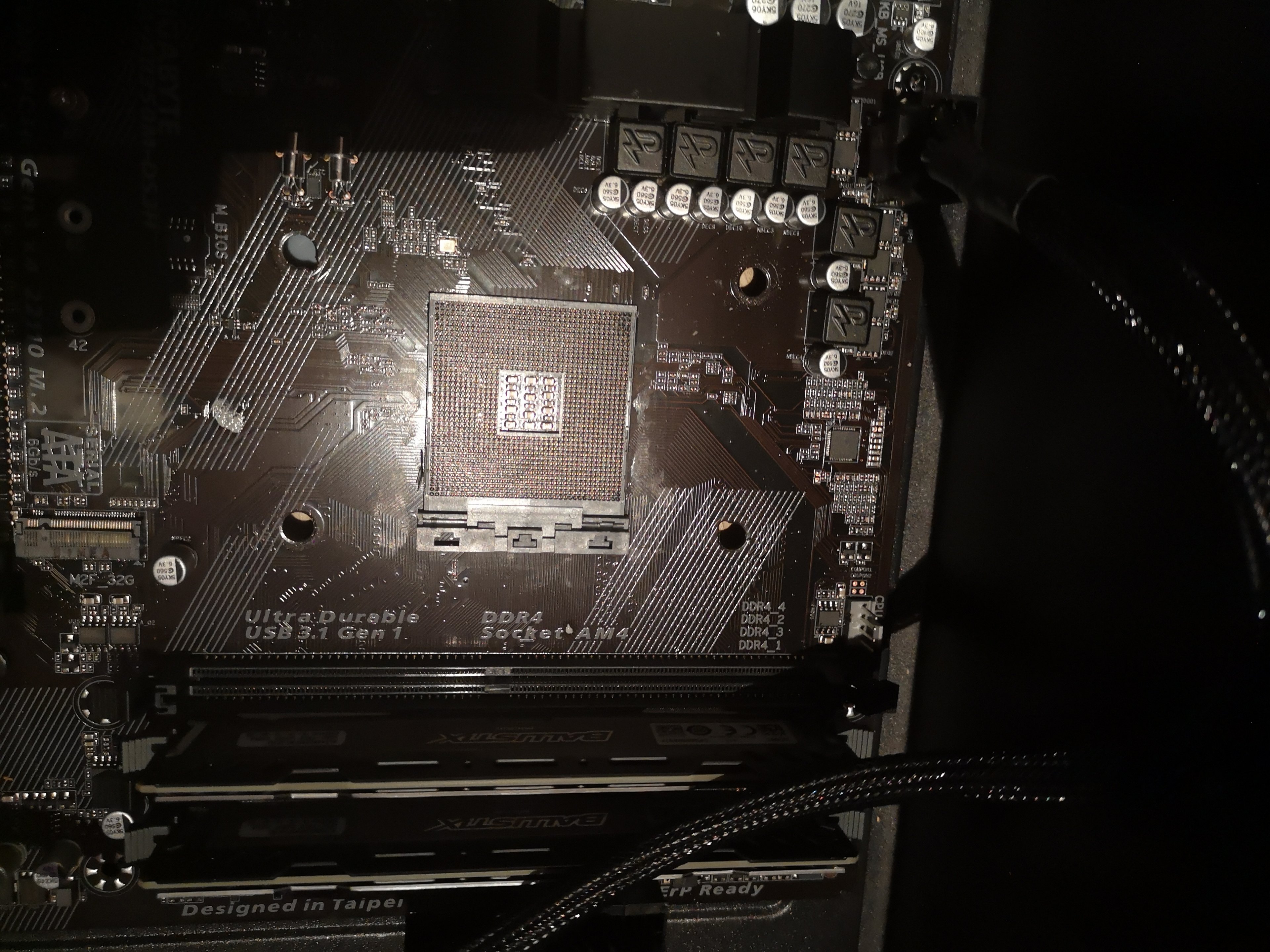

kannst du mal ein Bild machen von der CPU und dem Board um den Schaden zu lokalisieren.
Hoffe es ist nicht alles total verbogen :(

Was mich wundert ist, dass der Metallhebel (Foto in #6) total verbogen ist, der sollte ca. 90 Grad haben.
Um den so zu verbiegen muss man sehr viel Kraft aufwenden, schätze in die falsche Richtung gedrückt.
Oder täuscht die Perspektive so.

hab es gerade mal mit einem alten defekten Socket 939 Mainboard (gleicher Mechanismus) probiert, Hebel in Richtung Socket Aufschrift
gedrückt, Hebel verbiegt und das obere Sockelstück reisst ab.
Achte beim neuen Mainboard darauf.

Also ich habe mir die CPU ganz genau angeschaut und habe das dann entdeckt. Sie sind an einer Stelle leicht verbogen. Mehr verbogene konnt ich nicht finden.
Ist das für denn CPU jetzt ein Totalschaden?
Das Mainboard ist defenitiv im arsch. Wenn man ganz genau hinsieht oben links im Ecken erkennt man das die Steckdosen für die Pins eingedrückt sind da kommt kein Kontakt mehr durch.

Solange die Pins nur leicht verbogen sind, bekommt man die auch wieder grade und die CPU könnte noch laufen, kann aber auch sein dass der Holy Smoke das gute Stück verlassen hat.
Kann man das Mainboard villt zur reparatur bringen das die den Sockel wechseln?
Ok ich werde ja merken wenn der CPU so nicht rein passt und kann sie dann versuchen gerade zu biegen.
Glaube nicht, dass eine Reparatur sich lohnen würde. Ich weiß nicht mal ob man das wirklich reparieren kann.
Einfach aufs neue Board warten und dann nochmal probieren :)
