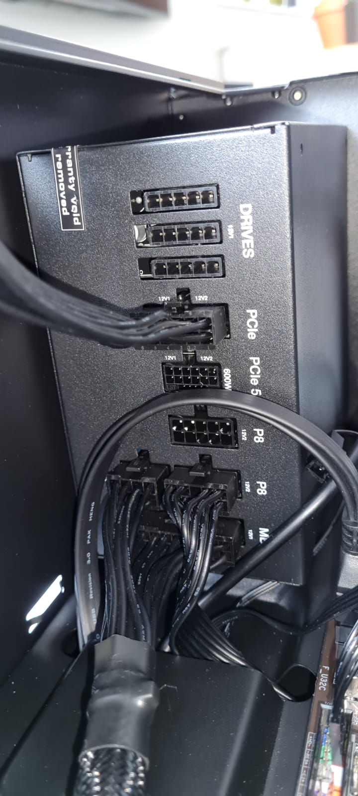

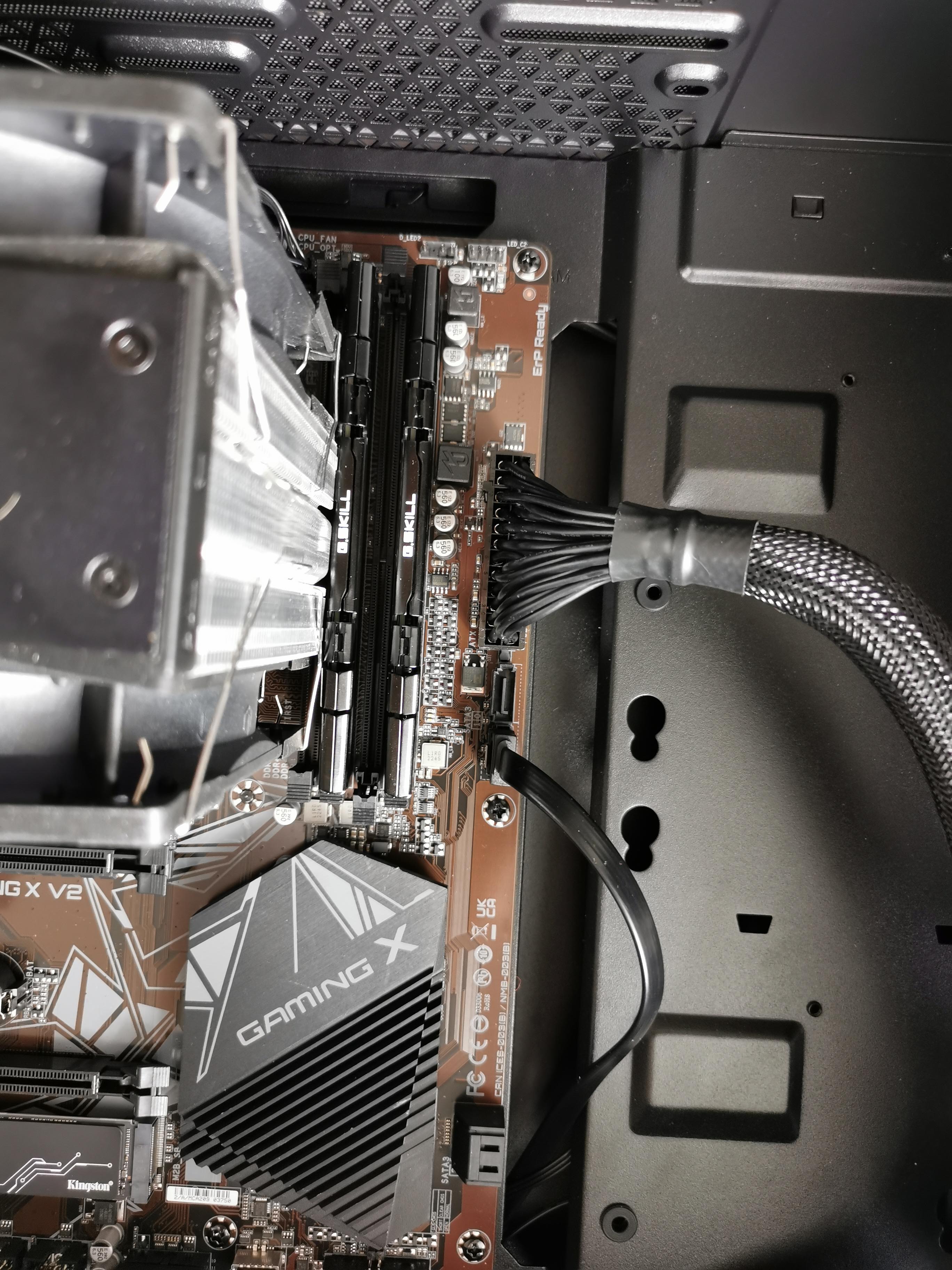

Leider springt der PC überhaupt nicht an, er gibt überhaupt kein Lebenszeichen von sich. Nichtmal das Licht der Powerleuchte des Gehäuses oder irgendein Lüfter. Ich poste mal ein paar Fotos, vielleicht könnt ihr sagen, ob irgendwas mit der Verkabelung völlig schief gelaufen ist?
Anleitung NT
Anleitung MB
Schalter am Netzteil eingeschaltet? Kabel des Gehäuses an dem der On-Schalter hängt am Mainbord angeschlossen? Kommt vom Gehäuse nur das vierer Kabel auf dem ersten Bild?
Kippschalter am Netzteil auf der richtigen Stellung?
Vorweg, der CPU-Kühler ist falsch montiert, der Lüfter müsste beim Arbeitsspeicher sein - 90° drehen.
Falls das Mainboard keine Reaktion zeigt:
  • Spannungsversorgung stimmt nicht, Kabel nicht korrekt gesteckt oder durch defektes Netzteil
  • Kurzschluss z.B. durch verbogene CPU-Pins, Abstandshalter, usw. - Notabschaltung

Kurze Zwischenmeldung - der CPU-Kühler ist falsch herum eingebaut. Er müsste den Luftstrom nach hinten aus dem Gehäuse rauspusten, nicht von unten nach oben (oder umgekehrt)
Ansonsten natürlich der Klassiker - Eventuell PWR-SW auf Bild 1 unten links nicht korrekt mit dem Mainbord verbunden?
Abstandshalter vom Gehäuse zum Mainboard montiert und auch nur die, für welche es Verschraubungspunkte seitens des Mainboards gibt?
Danke für den Tipp mit dem Lüfter. Wir probieren mal, den Lüfter zu drehen.

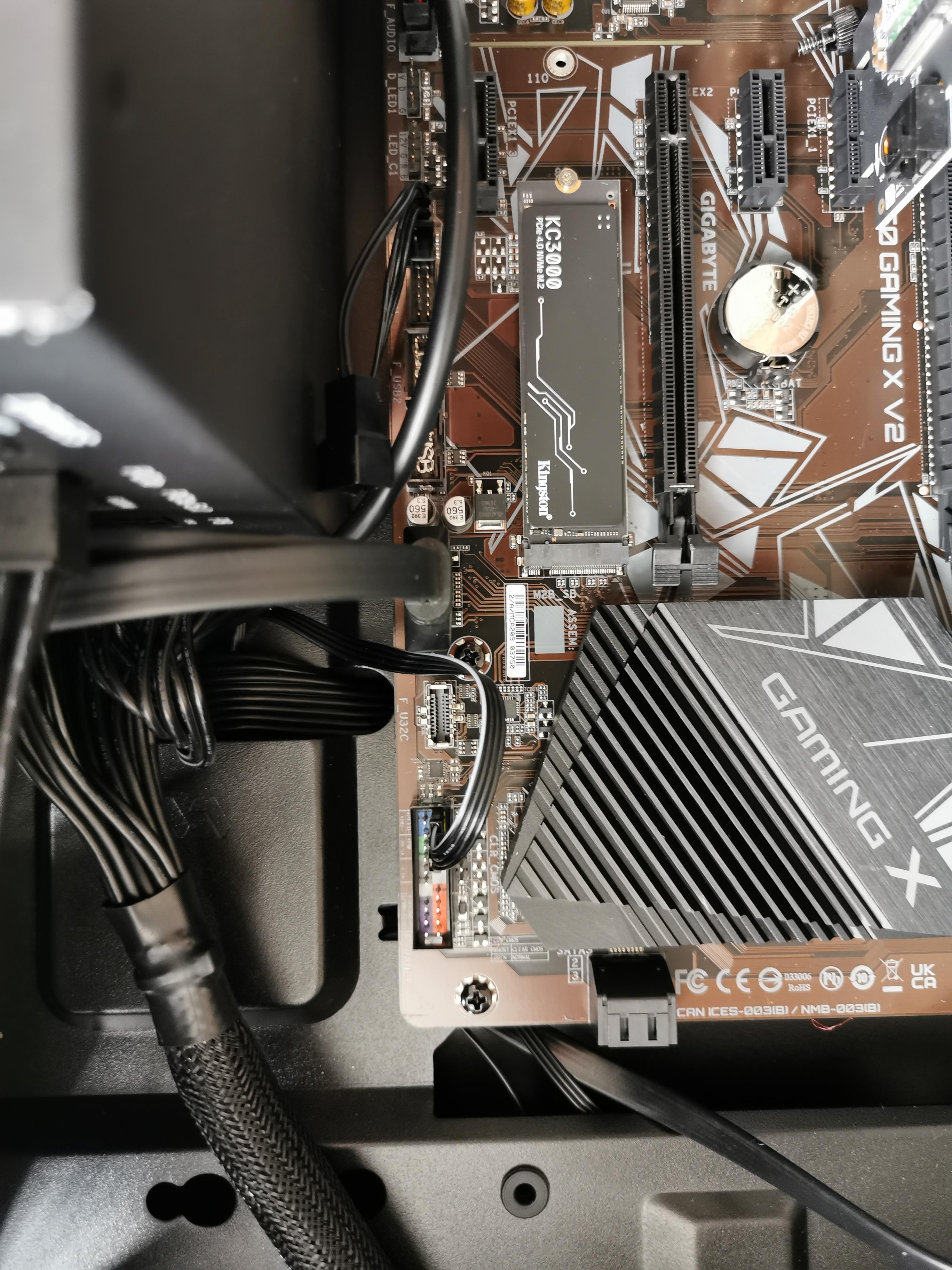

Dann die Kingston KC3000 PCIe 4.0 NVMe SSD 1TB von M2B_SB (PCIe 3.0 x4) nach M2A_CPU (PCIe 4.0 x4).

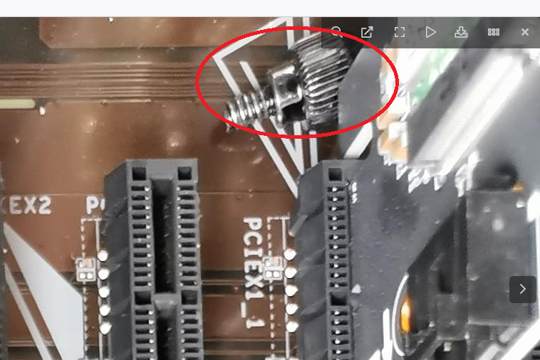

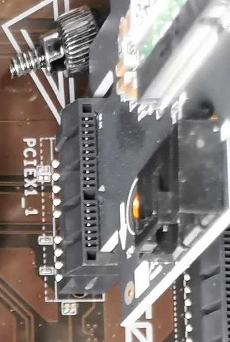

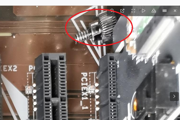

Wieso liegt da noch eine Schraube lose im Gehäuse herum?
Reaktionen: Banned und Soulfly2711
Ist (längst) entfernt. Danke dir für dein gutes Auge.

SSD umgebaut. Danke für den Tipp.

Ist das Stromkabel des Netzteils direkt in der Steckdose oder an einer Steckerleiste angeschlossen?
Nach Deiner Beschreibung würde ich (aus der Ferne) das Problem beim Netzteil suchen.
Kontrolliere mal ganz genau, ob der Stecker vom Stromkabel tatsächlich richtig in der Steckdose und ob der Stromstecker, welcher in das Netzteil führt, auch tatsächlich richtig drin steckt und sitzt.
