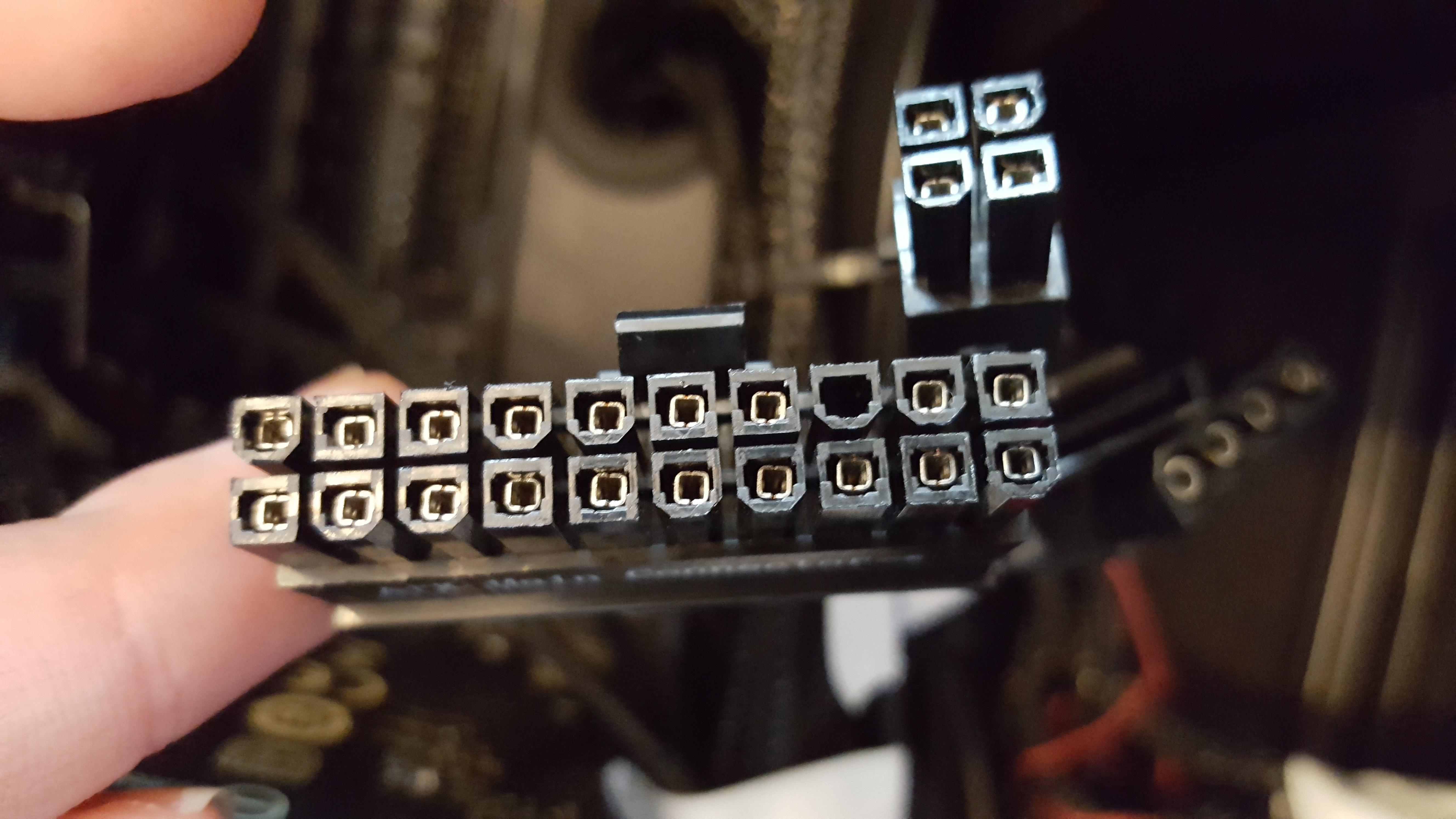

Ist es normal, dass am Main ATX Connector ein Pin fehlt?
