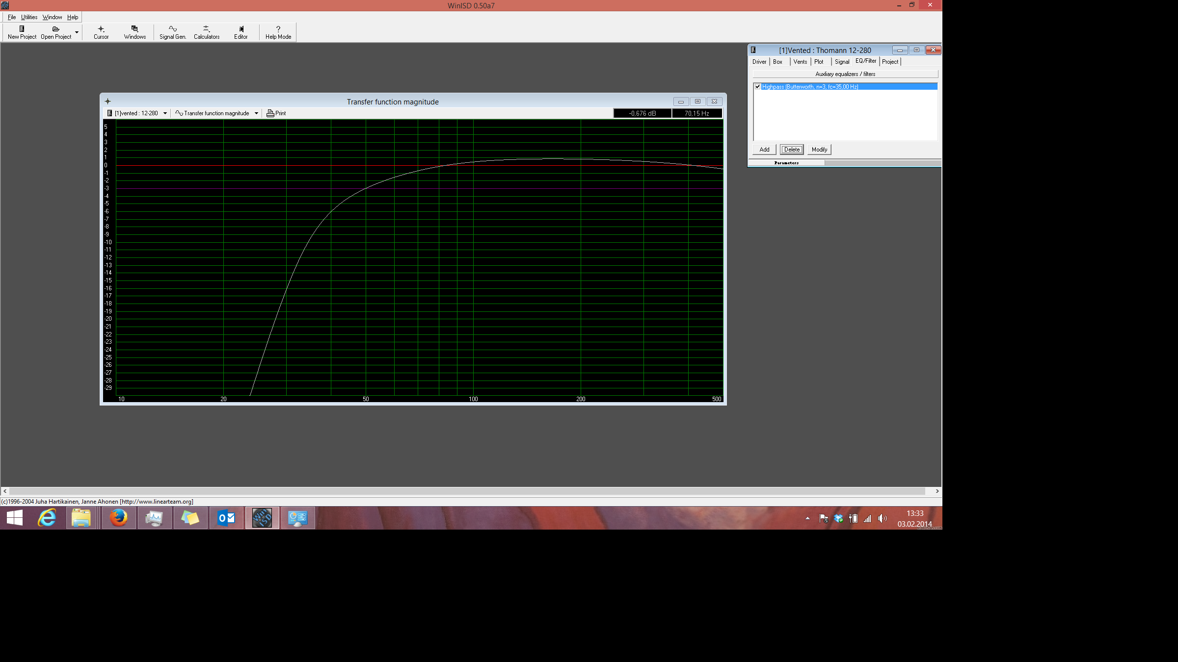

Winisd wirft bei 75L / 40hz Tuning folgende Kurve aus: (Man beachte den Hochpass bei 35hz)
Ich würde hier die Tuningfrequenz noch etwas erhöhen, bringt nochmal mehr im Nutzbassbereich.

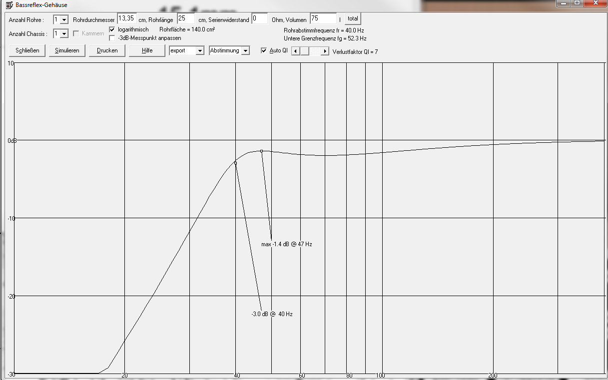

Bei mir kommt mit BassCad in einem 75Liter Gehäuse mit 140cm² x 25cm Port folgendes raus:
Und jetzt müsste man doch eigentlich noch den Frequenzverlauf des Chassis drüberlegen, oder?
Und der fällt von 100Hz auf 50Hz um gute 8dB.
Will man hier nicht eigentlich Linearität bis zum -3dB Punkt erreichen?
Oder hab ich hier irgendwo einen gewaltigen Denkfehler drinne?

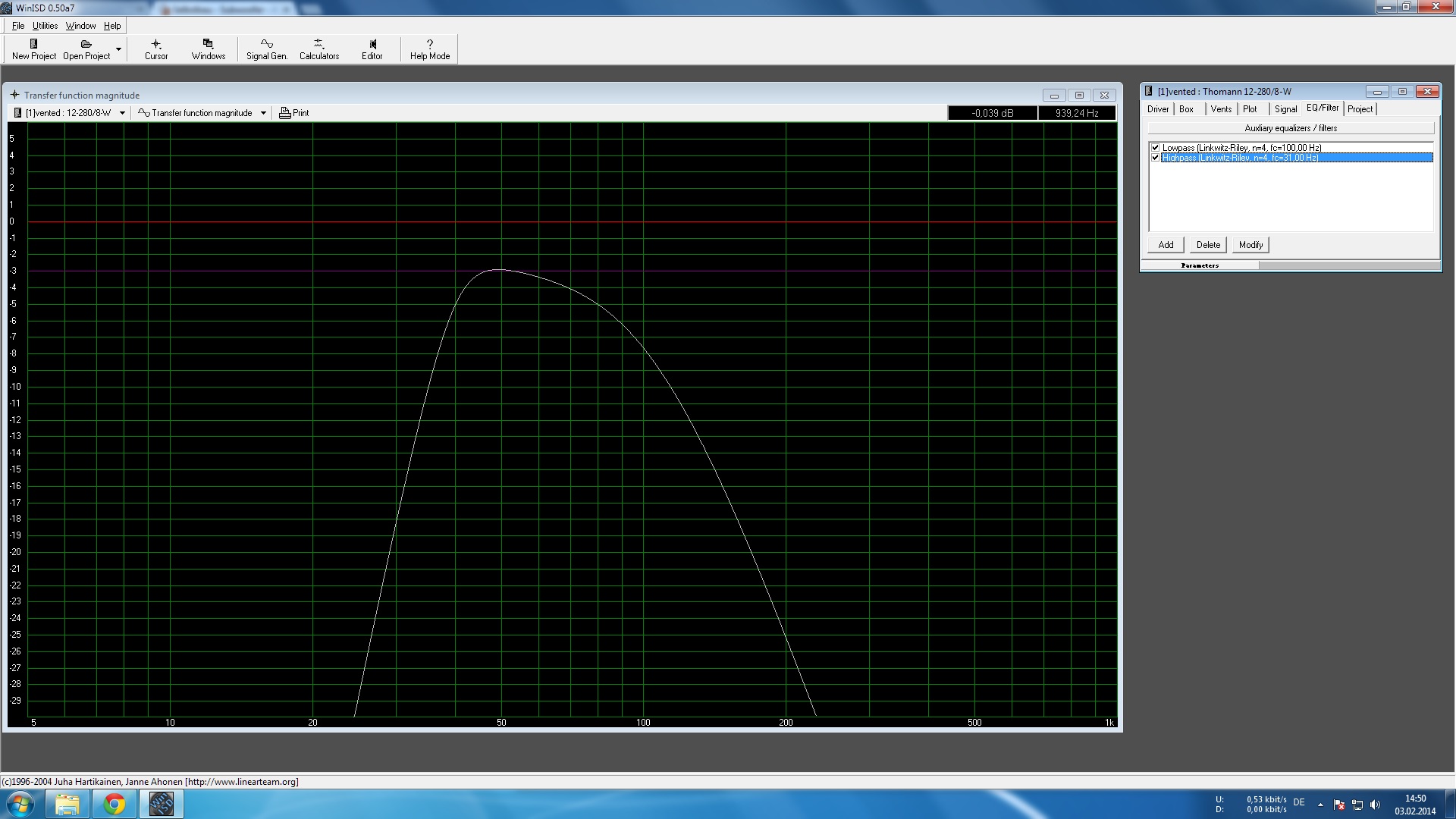

Nun, wird ein Lautsprecher mithilfe WinISD "konstruiert", entspricht die angezeigte Funktion dem schlussendlichen Frequenzgang des fertigen Lautsprechers. Habe schon zig Subwoofer gebaut und der angepeilte Verlauf konnte mit wenigen Abstrichen immer eingehalten werden.
Die leichte Anhebung im Bereich der Tuningfrequenz ist gewollt. Je nach angelegtem Filter verschwindet diese. Möchte man im Nachhinein die Tuningfrequenz noch etwas tiefer gestalten, kann dies, bis zu einem gewissen Maß, versteht sich, ohne aktive Entzerrung gehandhabt werden.
Mit angelegten Filter, ergibt sich obiger Verlauf. Dieser dient allerdings nur als Anhaltspunkt und ist keine Vorgabe. Gerade die Steilheit und Frequenz des Lowpasses muss an die zugehörigen Lautsprecher angepasst werden.
Ok - da haben wir ja erstmal das selbe Ergebnis bekommen.
Aber du hast doch im Programm in keinster Weise den Frequenzgang des Chassis mit eingebracht.
Im DataSheet ist doch die Frequenzy Response in dem zweiten Diagramm angegeben.
Das ist doch i.d.R. unendlicher Schallwand oder Freifeld (???) gemessen, um eine Vergleichsbasis schaffen zu können.
Und da fällt das Chassis unterhalb von 100Hz doch recht steil ab. Ich dachte, dass man ja genau diesen Pegelabfall des Chassis mit dem Gehäuse ausgleichen will, damit am Ende eine gewisse Linearität rauskommt.
Frequenzgänge in Datenblätter kann man in die Tonne kloppen solange die Messgegebenheiten unbekannt sind. Unendliche Schallwand? oder CB mit soundsoviel Liter? pi, 1/2pi, 1/4 pi...
Die Simulation simuliert natürlich immer das Gehäuse in Verbindung mit den Parametern des Chassis. Es wird sozusagen der theoretische Frequenzgang des Chassis miteinbezogen.
Wie willst du denn ein Gehäuse ohne Chassis simulieren? Funktioniert doch überhaupt nicht, ein Feder-Masse System ohne Feder ist keines.
Simuliert man das Chassis in Winisd in einer sehr großen CB dann kommt eine ähnliche Kurve zum Frequenzgang im Datenblatt raus.
Dein Gedanke ist durchaus interessant, jedoch, meiner Erfahrung nach, falsch.
Das Programm zeigt den schlussendlich Frequenzgang des Chassis in Kombination mit dem jeweiligen Gehäuse. So hat es mich die bisherige Erfahrung gelehrt, und auch im Hifi-Forum wird das Ganze auf diese Weise gehandhabt.
