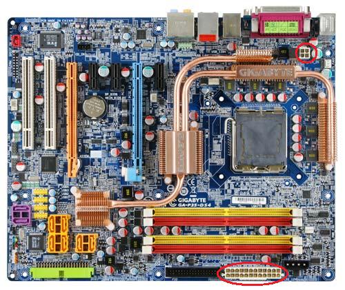

bei mir is es wie auf dem bild angeschlossen.

1. dein nt sollte einen 24pin strom-stecker (atx standard) haben. meist ist es 20+4 um, auch ältere boards damit betreiben zu können. beide zusammen in den stromanschluss des mbs gesteckt?
2. zusätzlich wird die cpu durch einen 4pin stecker mit strom versorgt (sh. bild von satis).
angeschlossen?

Also wir haben neu angefangen, das mainboard in den rechner eingeschraubt, keine überschüssigen Verbinder. Zuerst haben wir die CPU richtig eingebaut, CPU Kühler drauf. Dann wurde das MB in den rechner geschraubt, netzteil war bereits im gehäuse. Jetzt wurde der 24pin stecker ans mainboard gemacht, dann der 4pin. Jetzt ein RAM riegel in die erste position, richtig laut mainboardhanbuch platziert. Dann die Grafikkarte eingebaut, 6polig mit pcie vom netzteil versorgt. Und los geht das lustige ein - aus. wie gesagt, ist das selbe mit 8pin stecker.
