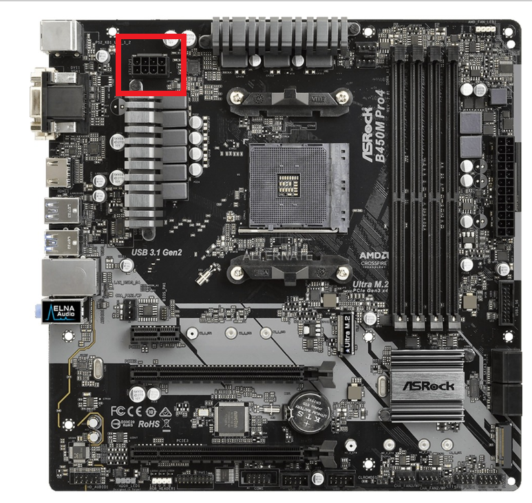

Das klingt verdächtig nach P4/6 Stecker...

Alle Stromkabel angeschlossen (CPU/ GPU) ?
Reaktionen: bam138 und Sun_set_1
Stronkabel P4 an der CPU nicht angeschlossen = kein Bild, Lüfter drehen, auf Ausschalter wird reagiert.
= Passt.

Für mich sieht es allerdings auch nach dem P4-Stecker aus... oder er hat ein HDMI-Kabel in einen DPort geklopft :P

Falls mit P4/6 der Stecker für die CPU stromversorgung ist,den habe ich montiert.Das ist ein 2geteilter mit jeweils 4pins.Hatte lange keinen Pc,daher kann ich nicht sagen ob euch das hilft,aber er gibt keinen Ton von sich beim start.
