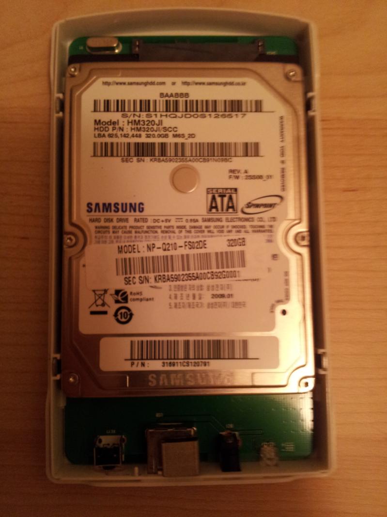

Nicht die USB Ports sind das Problem, sondern die Festplatte in Kombination mit deinem USB Gehäuse, die wohl aufgrund eines schleichenden, unbekannten Fehlers nun mehr Strom benötigen. Hast Du denn mittlerweile auch ein anderes USB Gehäuse oder USB/SATA-Steckverbindung testen können? Was steht denn in der Stromaufnahme der Festplatte drauf? (schau auf das Label).

Hier ist ein Bild von dem Label auf der Festplatte
