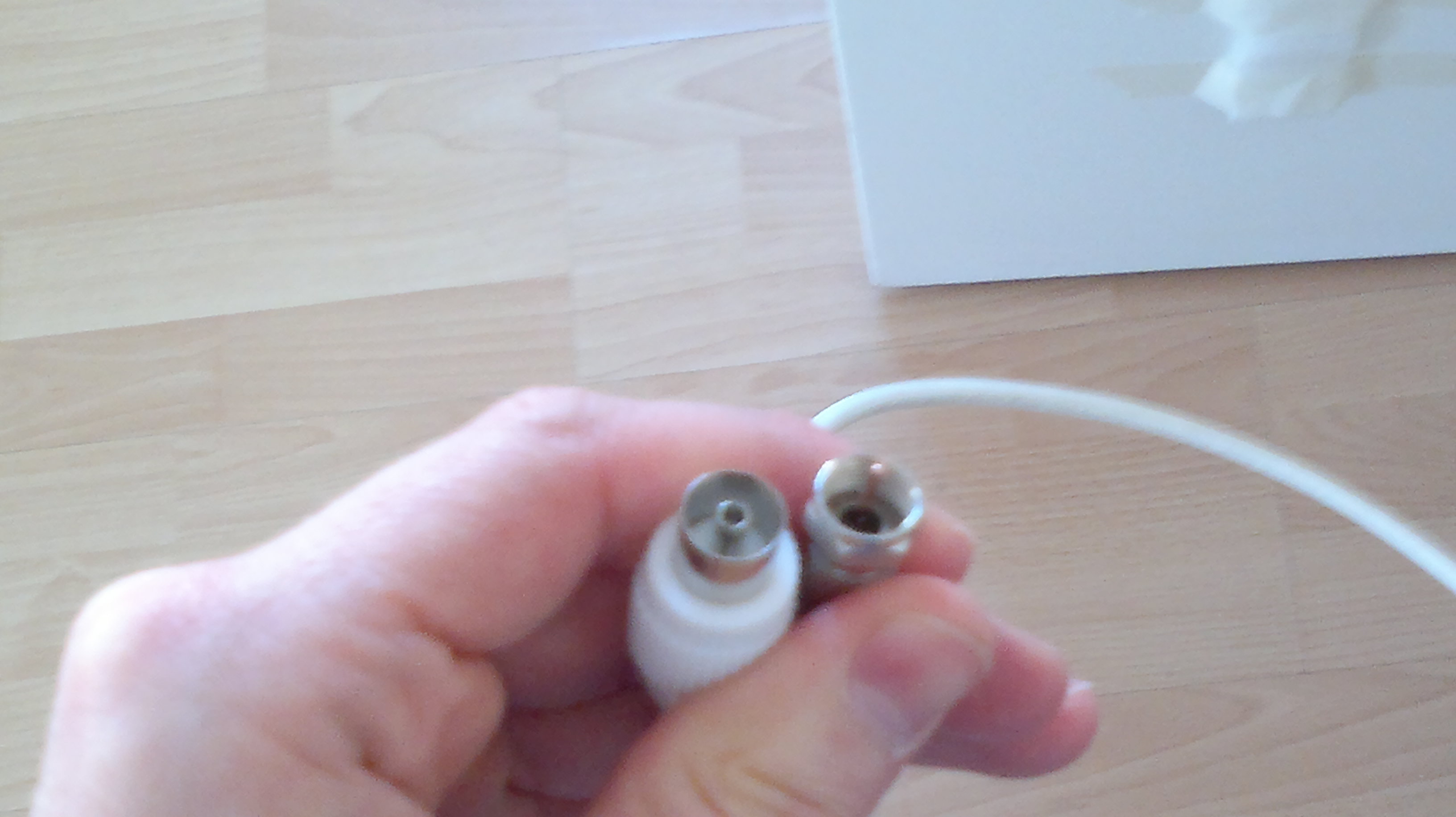

Edit: Der Verkäufer im MediaMarkt hat mir für das andere Ende des Kabel einen Adapter für die Wanddose gegeben. Dieser hat das Weibliche Stück und wird hier in den linken der beiden Anschlüsse gesteckt. Das ist doch richtig oder?

Du hast aber nicht ein altes "analoges" TV Kabel genommen und nur Adapter links und rechts aufgesteckt??! Das hatte beim Umzug ein Nachbar auch versucht und keinen Empfang gehabt. Nach Nutzung es eines "richtigen" Antennenkabels klappte es dann auf Anhieb.

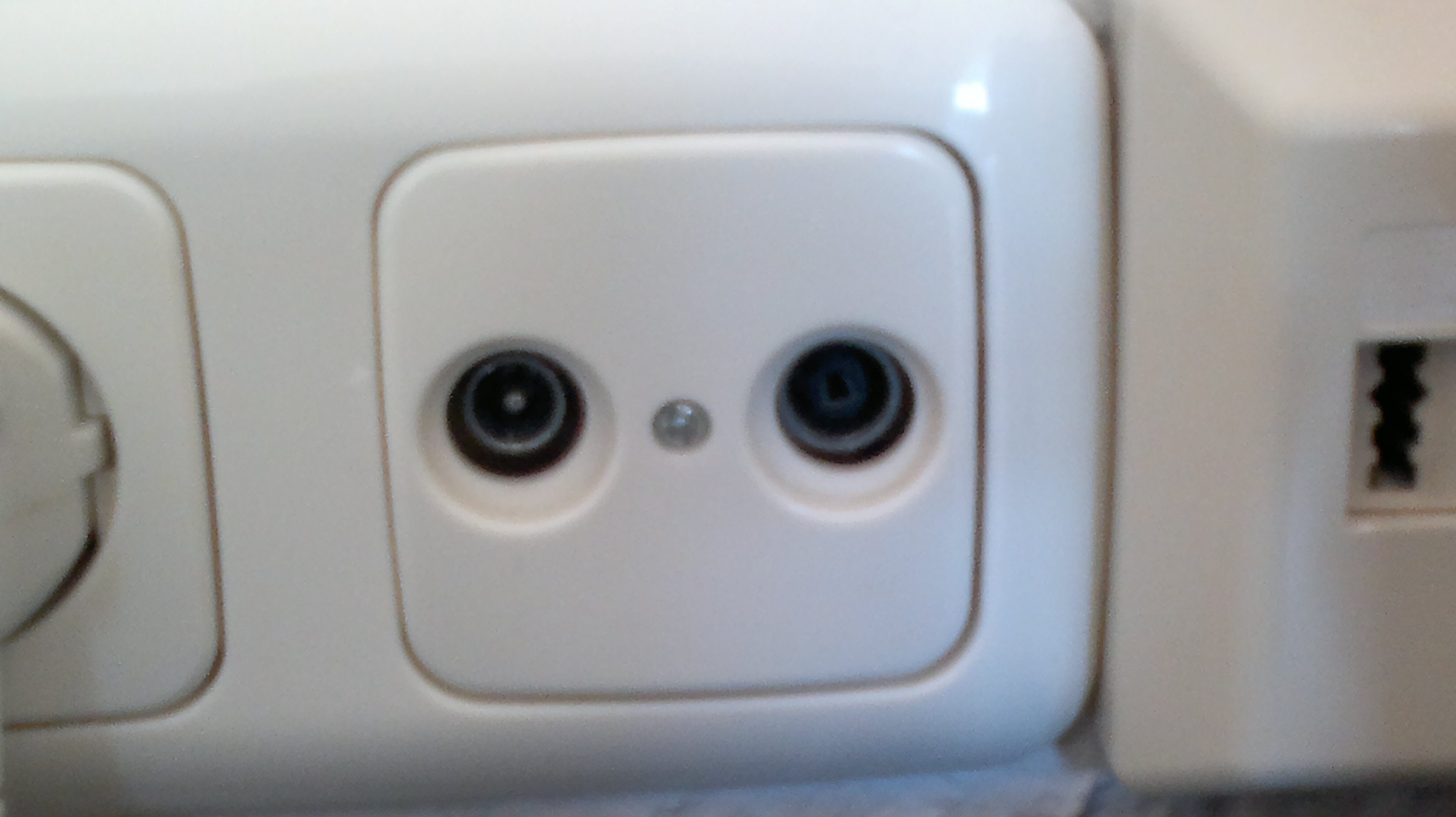

Schicke doch mal ein Bild von der Anschlußdose. Meine hat für Sat den selben Anschluß wie am Receiver. Darunter befinden sich die Buchsen für Kabel/DVBT und Radio. Für Sat gibt es eigentlich nur eine Steckerform (der zum schrauben). Deshalb versehe ich nicht das du ein Adapterkabel benötigst. Eventuell wird das Signal der Hausanlage auf die normalen Antennenanschlüsse umgewandelt. Dann stecke den TV mit einem normalen Antennenkabel an den TV-Anschluß der Dose und führe einen Sendersuchlauf am Fernseher durch.

Die Wanddose hat nur Koaxanschlüsse?
Dann ist es wahrscheinlich eine spezielle Lösung, ohne Technische Daten kann es vieles sein.
Wahrscheinlich ein Unicable Lösung, dafür brauchst du einen modernen Sat-Reciver der Unicable geeignet ist.

Im Anhang findest du die Bilder. Der linke Wandanschluss ist der für TV - laut Aussage des MediaMarkt-Verkäufers. Der Linke Anschluss auf dem Kabel-Bild kommt dann in die Wanddose und der rechte wird in den LNB in Anschluss des Sat-Receivers gesteckt/ geschraubt. So habe ich es auch bei mir zuhause. Dort ist ebenfalls solche eine Wanddose verbaut.

Der Sat-Receiver von COMAG kann Unicable und ist von Werk aus darauf eingestellt. Diese Art von Anschlusstyp kenne ich auch von mir Zuhause. Dort wird auch solch eine Wanddose verwendet. Diese ist dann lediglich an den Hausverteiler angeschlossen.
Worin unterscheiden die sich denn? Meine ist ein Kupferkabel. Mehr kann ich dazu leider nicht sagen.
Unterschiede gibt es vor allem in der Dämpfung des Signals im Innenleiter und in der Abschirmung von Äußeren Einflüssen. letztere sollte ein Schirmmaß von mind. 90 dB haben, was die wenigsten "älteren" Koaxkabel haben.
