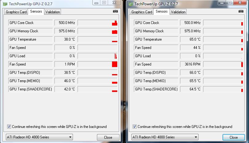

Hallo.
habe so eben auf meine HD 4850 GraKas nen Zalman verbaut. Die GPU wird schön gekühlt. doch die anderen Temps unterscheiden sich komplett. Komischerweise wird die untere Karte an anderen stellen viel wärmer, obwohl auch noch bei beiden Karten der Spannungswandler mit Passivkühlern gekühlt wird. Hat jemand ne idee was das sein könnte? Sensor?
MFG
Edit: Habe mal die Kühler auf dem Spannungswandler bei Betrieb angepackt und kann jetzt nicht wirklich sagen, dass die einen wärmer als die anderen sind. Normal müsste man den Wärmeunterschied ja sofort fühlen können.

Es kann schon sein, dass Teile der Karte so warm werden. Wenn sich die Temperatur je nach Last verändert, kann ich mir nicht vorstellen, dass ein Sensor defekt ist. Leider weiß ich nicht wo welcher Sensor sitzt.
Hast du vielleicht mal ein Bild von von deinem Sys? Wird die obere oder untere Karte so warm?
Lade mal erstmal zur Identifikation die neue Version runter bei mir sind die RAM Bausteine auch wärmer , um die handelt es sich nämlich bei Sensor 2 :
https://www.computerbase.de/downloads/systemtools/grafikkarten/gpu-z/
Da der Wert bei Sensor 3 ( Shadercore ) auch um 20° zur anderen Karte abweicht denke ich dass der angezeigte Wert stimmt .
Bei mir stürzt die Karte bei dieser Temperatur jedoch im Furmark ab ( nur ohne Lüfter zu erreichen )
edit : Er hat zwei gleiche Karten mit dem selben Kühler , ich könnte mir höchstens vorstellen dass ein RAM-Kühler abgefakllen ist .
Beim Referenzdessign sind die Teile ja alle durch den großen Block verbunden.
Es kann nun eben sein, dass deine RAM-Bausteine nicht ausreichend gekühlt sind. Ich würd da mal schauen.

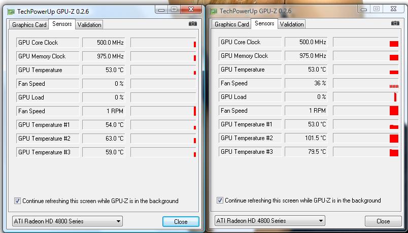

Ist es halt komisch, dass die untere andere Werte hat und nicht die obere, weil die ja die Wärme von der unteren aufnimmt. Habe die Karte jetzt rausgenommen und ein Ramkühler war wirklich lose. Ich teste jetzt gleich nochmal, ob es nun anders aussieht mit den Temps. Aber was genau sagt Temp 2 und Temp 3 da aus?
Hier haste ein Bild davon, wenn du keine gute Luftzirkulation hast, bringen dir auch die Kühlerchen auf den Rams und Spawas nichts! Haste die so dran wie bei mir (grünen)?
So karte wieder drin, aber Temps immer noch viel zu unterschiedlich.
Auch die neuste GPU-Z zeigt mir so unterschiedlich werte an.

So leider auch keine verbesserung. Lustig ist auch jetzt, dass die untere jetzt nochmal Kühler ist, als die eben oben war, was auch normal so sein sollte. Die GPUs haben jetzt 10 Grad unterschied. Bei der oberen ist GPU 2 bei 92 Grad und GPU 3 bei 72. Bei der unteren jetzt 46 und 41 Grad.:freak:

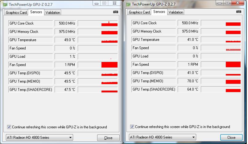

So habe jetzt nochmal alles neu drauf gemacht. Im IDLE ist es etwas gesunken, aber mit 80 Grad bei Sensor 2 und 68 bei Sensor 3, immer noch viel zu hoch. Unter Last gehts dann wieder auf über 115 Grad raus. Die GPU Selber ist mit 52 Grad auch zu warm. Die andere GPU wird gerademal 37 Grad im IDLE warm. Weiss mir irgendwie keine rat mehr. :mad:
Könnte das Prob vom Kühler selber kommen? Vll ein Materialfehler? Werde jetzt mal die Kühler gegeneinander austauschen und mal gucken was dann passiert.
So, Problem gefunden. es ist wirklich der Kühler selber.
Habe die GraKas an der selben Stelle gelassen und nur den Kühler getauscht und siehe da, jetzt hat die andere Karte die höheren Temps. :freak:
