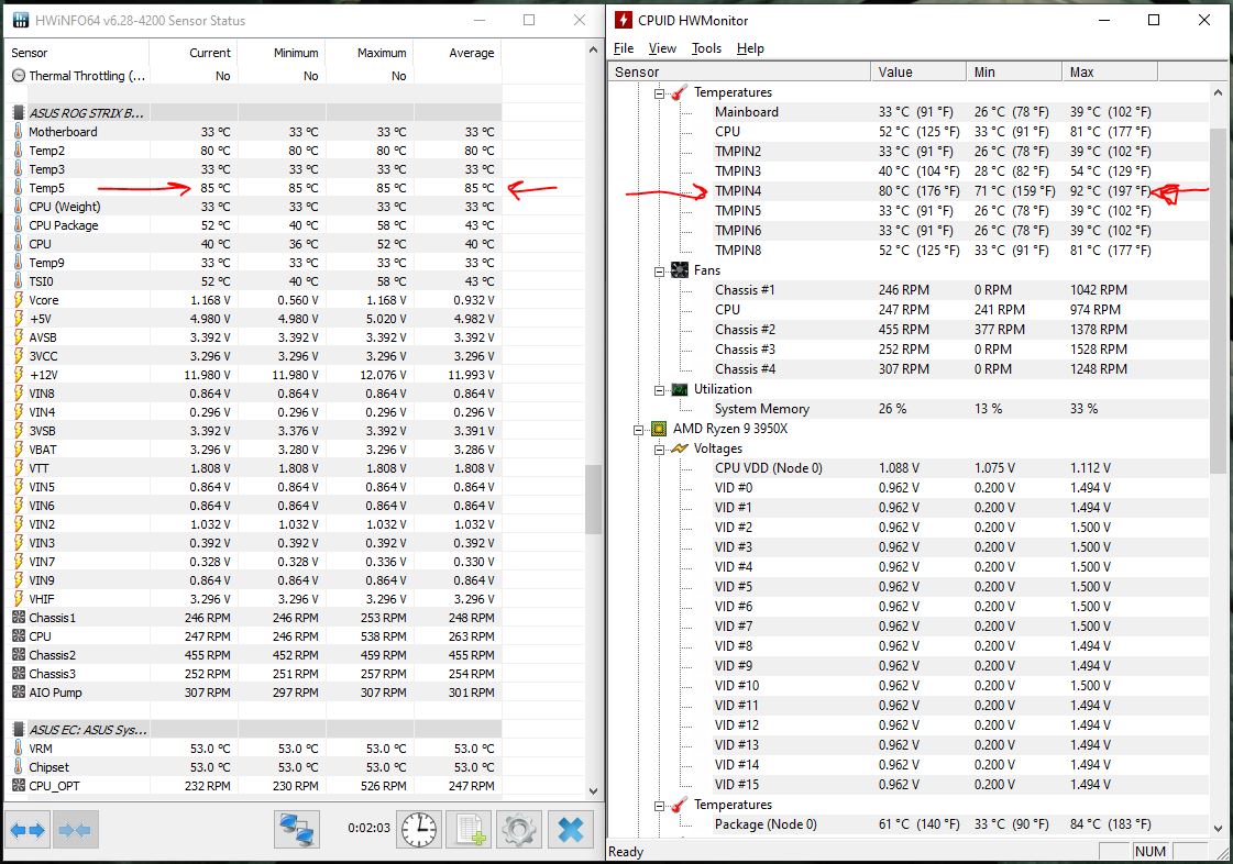

Hallo zusammen!
Zum System: es geht um ein ASUS B550-E zusammen mit einem 3950X und 32GB Ram die per XMP/DOCP Profil auf 3600MHz laufen.
Ich habe den Titel aber bewusst nicht spezifiziert, weil ich nicht weiß, ob es sich evtl. doch um ein allgemeines B550 Phänomen handeln könnte... und nicht nur um ein B550-E Problem.
Mir ist folgendes aufgefallen bei meinem Mainboard - einer der Temperatursensoren (TEMPIN4 bei HWMonitor, Temp5 bei HWiNFO64) zeigt selbst nach dem ersten Hochfahren des Tages immer sehr hohe Temperaturen an - im Windows Betrieb liegt der Sensor bei HWMonitor bei knapp 80°C und steigt unter Last bis auf 92°C an, bei HWiNFO sind wir bei ca 85°C im Windows Betrieb.
Die restlichen Temperaturen passen meiner Meinung nach allesamt.
Hat jemand ähnliche Erfahrungen gemacht? Ist das normal oder ein defekter Sensor?
Danke schon mal vorab!

Wenn das selbst direkt nach dem Hochfahren solche temps sind ist es ein Auslesefehler
Reaktionen: wüstenigel
Das beruhigt wirklich schon mal! Wie hoch sind denn die Temperaturen bei dir und hast du zufällig noch den Youtubelink?
Ist das denn sicher ein Auslesefehler oder ist vielleicht einfach nur ein Kühlkörper locker?
mit den lüfter drezahlen kann aber was net stimmen..
Muss jetzt aber kein Auslesefehler sein.
Es handelt sich hier wohl um die "PCH Diode (Chipsatz)" und je nach Chipsatz werden die gerne
ganz schön warm aber vertragen einiges. Überprüfe mal was z.B. "AIDA64" anzeigt.
Recherchiere im Netz, ob solch hohe Temps hier normal sind bevor du von einem Auslesefehler ausgehst.
HWiNFO zeigt aber auch gerne mal Unsinn an, 125°C, aber nur weil dort kein Sensor ist für das wo
diese Temp sein soll.

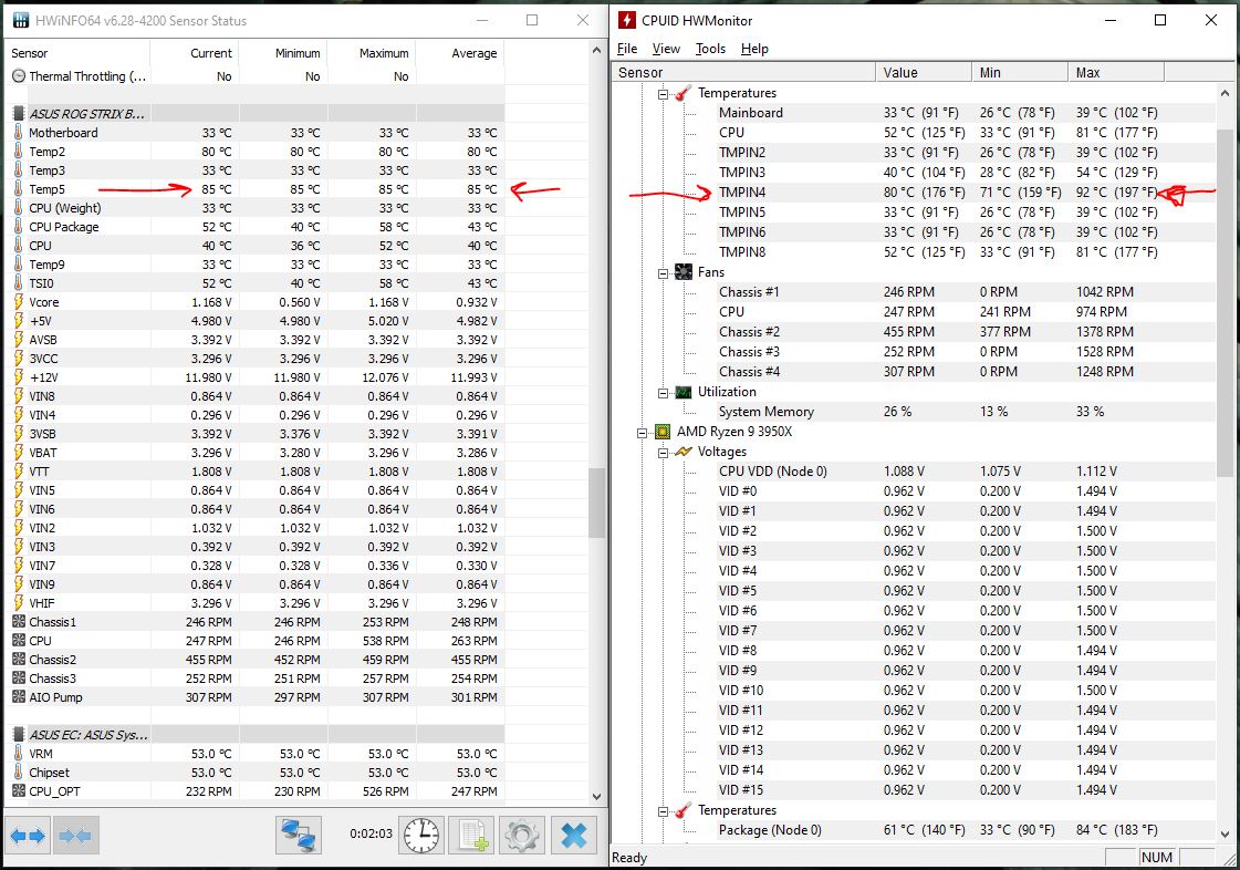

da die boards relativ neu sind, können auslesefehler passieren. desweiteren welche temps vom mainboard liest es denn aus? vrm, schipsatz etc? da du nicht weist, wleche sensoren hinter diesen bezeichnungen stehen, ist es auch schwierig, diese gleich dem mainboard zuzuordnen^^.
btw sehe grad VRM 53 und chipsatz 53...somit denke ich nicht, das dies chipsatztemps sind, die du markiert hast. könnten es auch tempsensoren sein, die der cpu zuzuordnen sind?^^
Ob das die Temperatur vom Chipsatz ist kann man ja testen, wahrscheinlicher ist aber, dass der B550 noch nicht richtig eigepflegt ist.
Reaktionen: feidl74 und wüstenigel

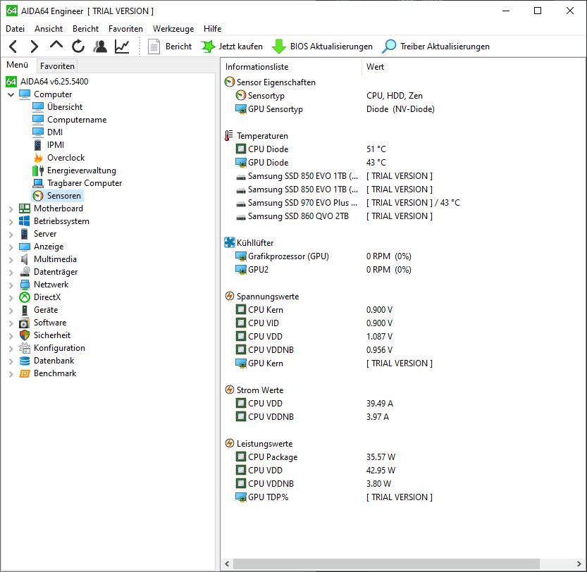

Danke für den Tipp, werde das mal weiter verfolgen mit der PCH Diode.
Aida64 hatte ich nicht installiert - habe es mir daher mal fix geladen, sehe allerdings nirgendswo eine Temperaturanzeige für mein Mainboard. Wo ist die Funktion versteckt?
Unter Computer → Sensoren,
evtl. wird dir nicht alles angezeigt bei der Free Version.
PCH ist der Chipsatz, Motherboard Temp steht ganz oben.

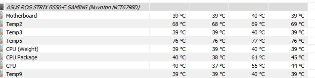

Zur Ergänzung meine Temps:
Wie gesagt, da musst du dir keine Sorgen machen.

Wird mir leider nichts angezeigt - auch ncihts verstecktes oder so.

Da siehts genauso leer aus :confused_alt:
