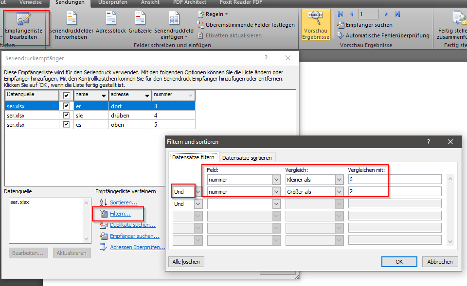

In der Excel Tabelle eine Spalte mit fortlaufenden nummern einfügen.
In Word kannst du dann darauf Filtern. Mann muss sich dann nur merken/notieren welche man am Vortag gedruckt hat.
Siehe Screenshot:

@rocketworm das habe ich auch mal gestern etwas getüffelt - naja so optimal ist es nicht da ich erst alle Datensätze mit der lfd Nr versehen muss. Aber wenn ich dann nach PLZ suchen lassen, weil nur ein bestimmter Kreis anzuschreiben ist, geht das nicht mehr
