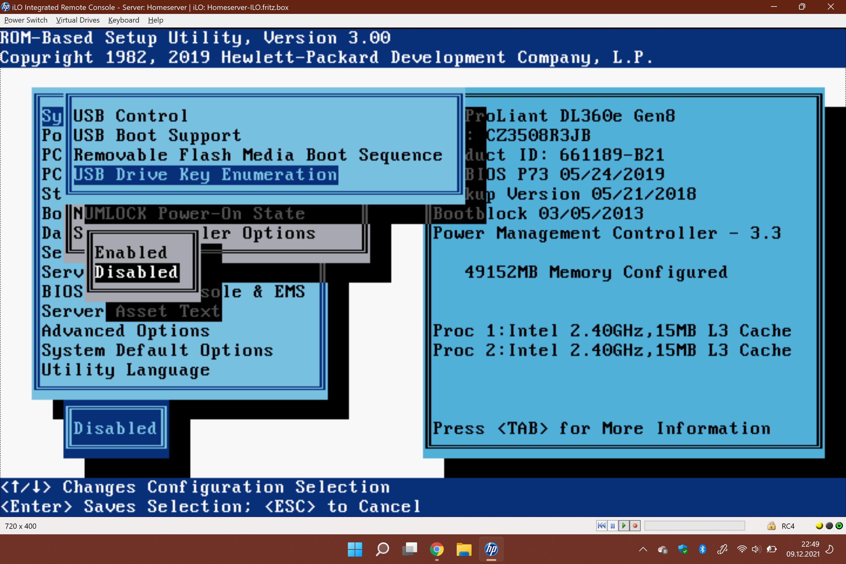

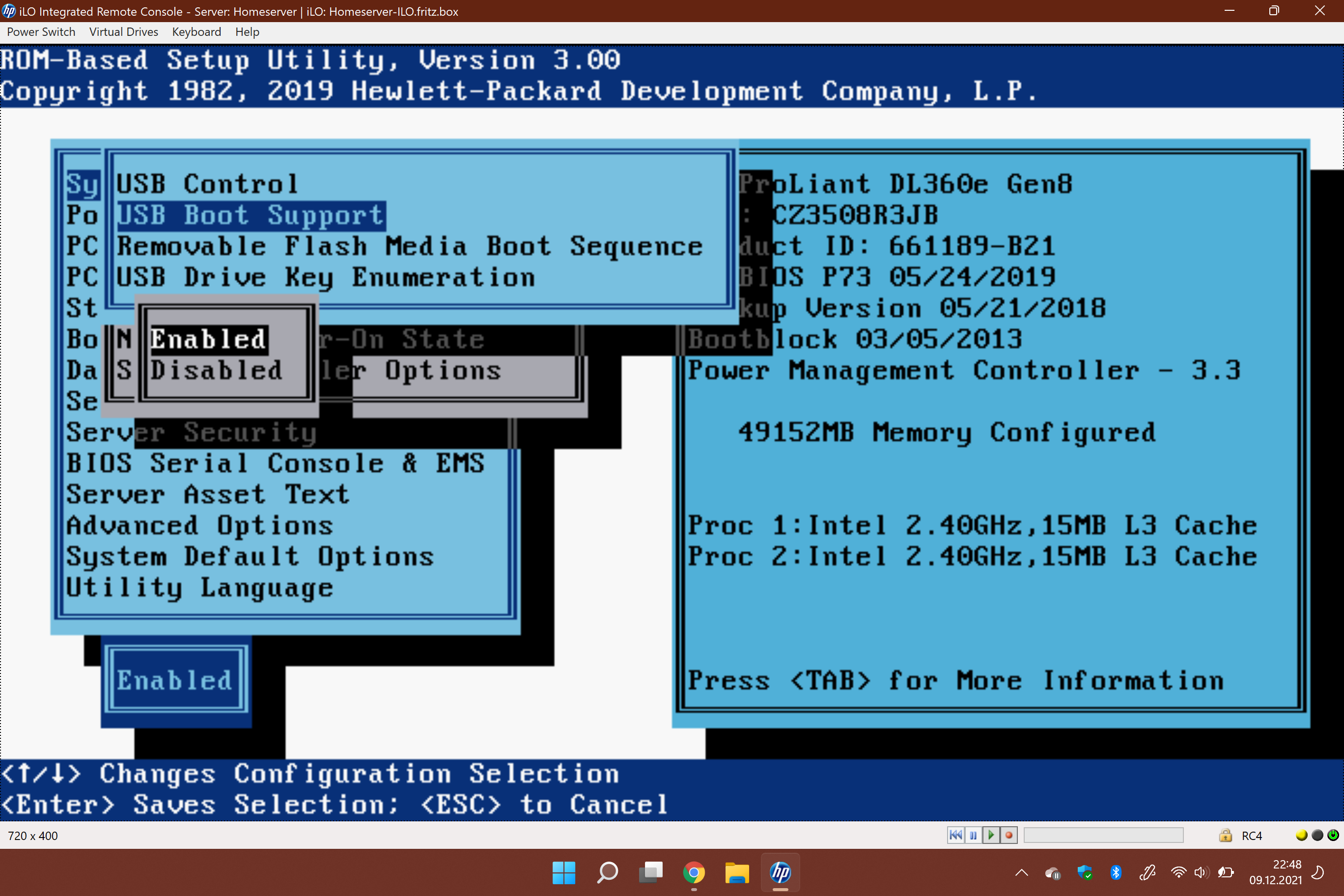

Ich habe folgende Einstellungen in meinem Server:
Der Server möchte einfach nicht von dem USB-Stick booten.

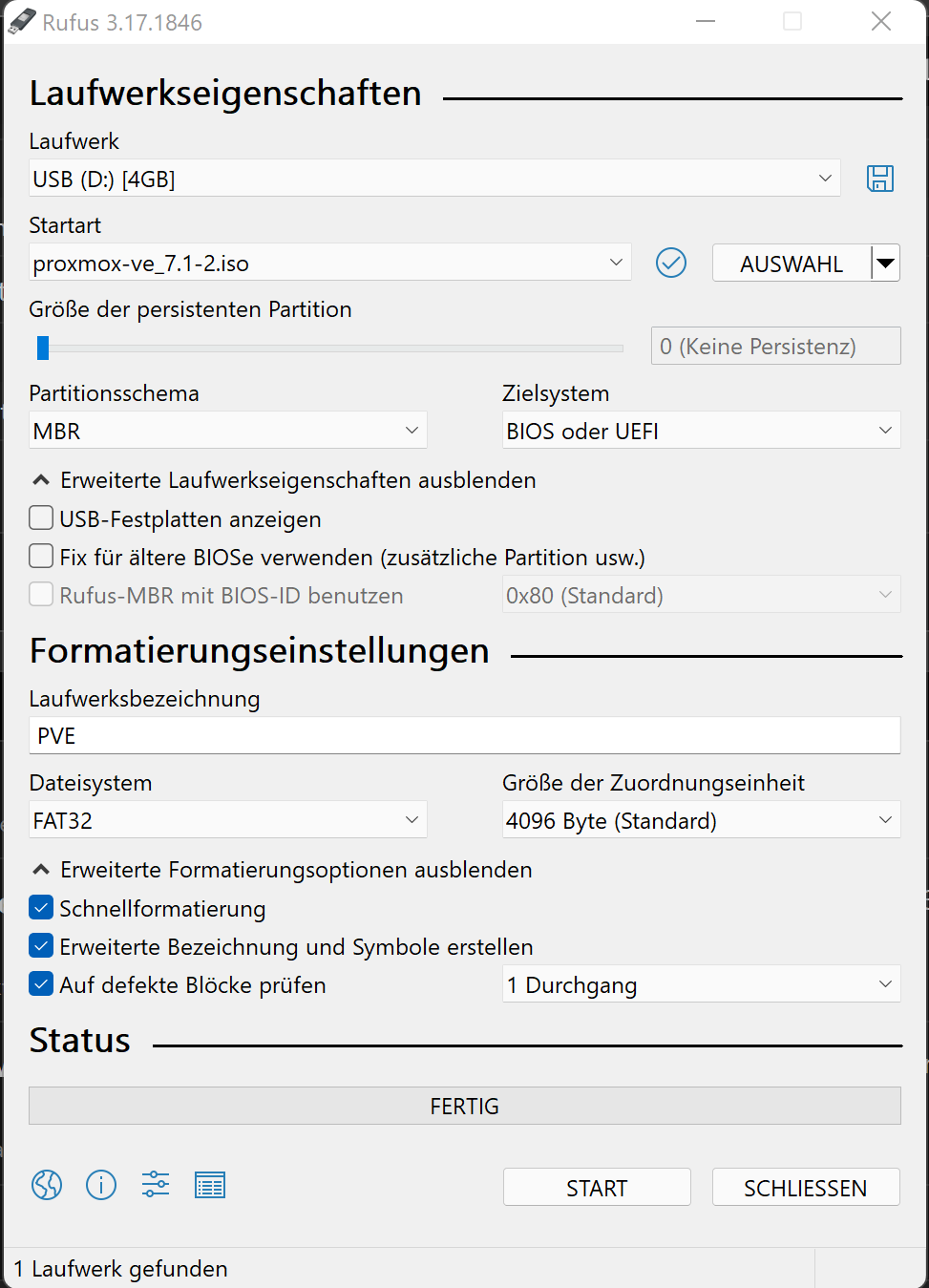

Und welche Einstellungen hast du bei Rufus genomment? Soweit ich mich erinnere, kann der Gen8 kein UEFI.
Du müsstest also bei Rufus MBR oder UEFI+Legacy auswählen.

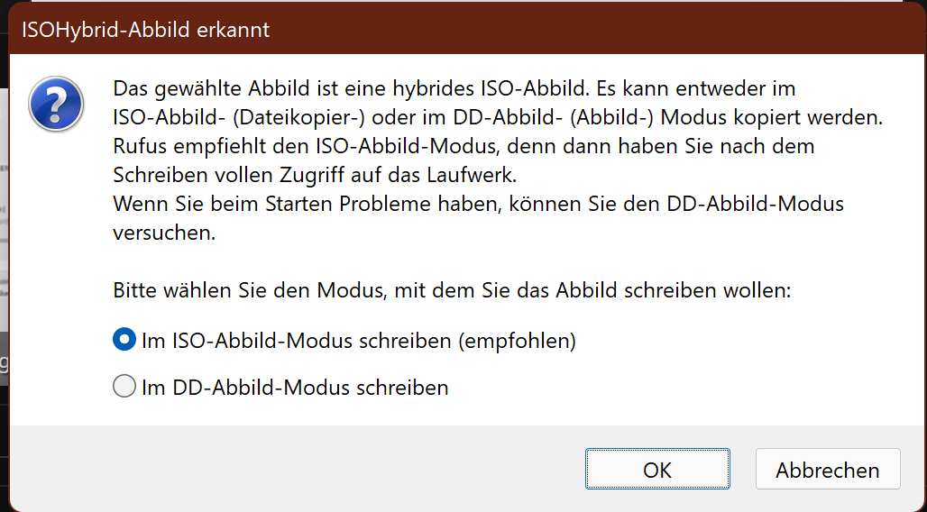

OK, die rufus Settings sehen korrekt aus. Eventuell könntest rechts bei "BIOS oder UEFI" nur BIOS auswählen. Sollte das dann immer noch nicht gehen, könntest du den zweiten Modus "Im DD-Abbild-Modus schreiben" probieren. Das wäre analog zum Linux DD Kommando, welches madmax2010 genannt hatte.

Rufus is a more lightweight alternative, but you need to use the DD mode to make it work. Download Rufus from https://rufus.ie/. Either install it or use the portable version. Select the destination drive and the Proxmox VE ISO file.
Also bitte in Rufus bei der Option beim zweiten Bild den Haken bei "Im DD-Abbild-Modus schreiben" setzen.
Reaktionen: tobi.wld
Das hab ich sogar gemacht, allerdings hab ich das falsche Bild eingefügt.
Passt bei "Startart" wenn das irgendwas mit Proxmox steht? Kann bei MBR bloß BIOS auswählen
Ja, da hast du ja das ISO angegeben. Hat er ja automatisch eingefügt, als du rechts auf Auswahl die ISO ausgewählt hast. OK, weil oben im Bild stand links MBR beim Partitionsschema und rechts aber BIOS und UEFI bei Zielsystem. Wenn da nur BIOS steht und ausgewählt ist, ist das auch korrekt.
