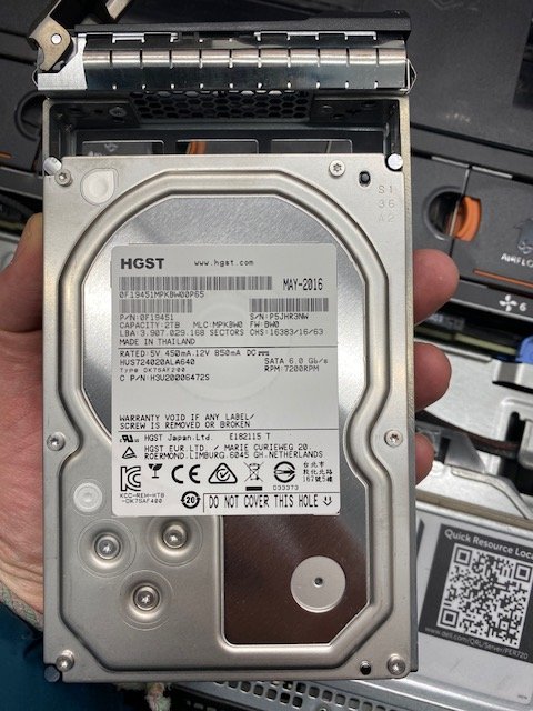

HDD habe ich 2TB Hitachi wie muss ich diese initialisieren?

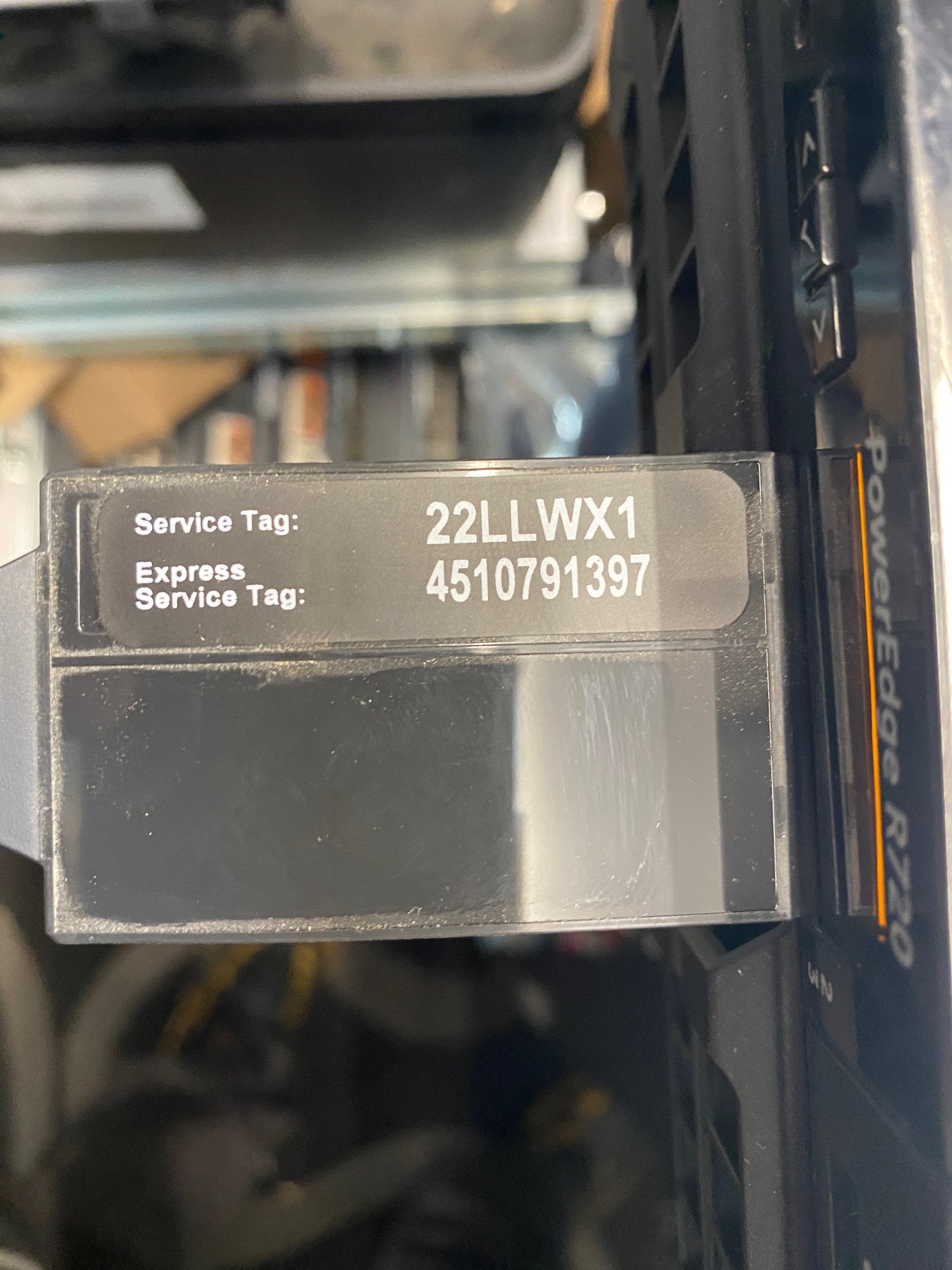

Verrate mal die Servicetag bitte. Damit kann man die Hardwarekonfiguration der Maschine direkt bei DELL einsehen.

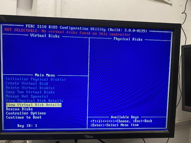

So habe mal eine andere HDD eingebaut und auch nix gebracht, habe diese in ein 710 System eingebaut und erkannt.
Service Tag lautet: 22LLWX1
Express: 4510791397
LC Controller erkennt nix.

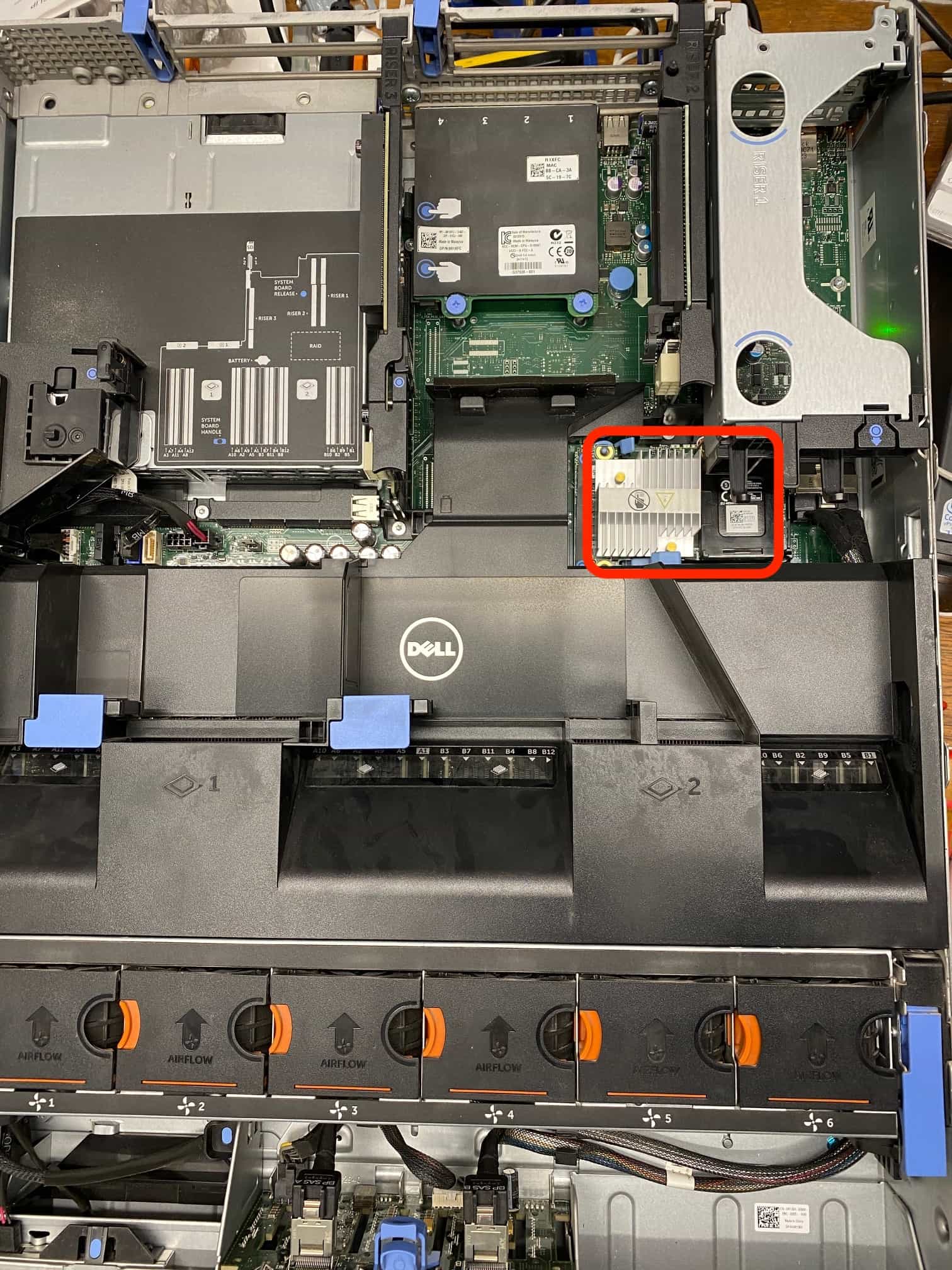

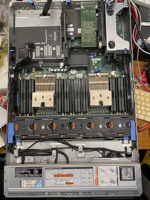

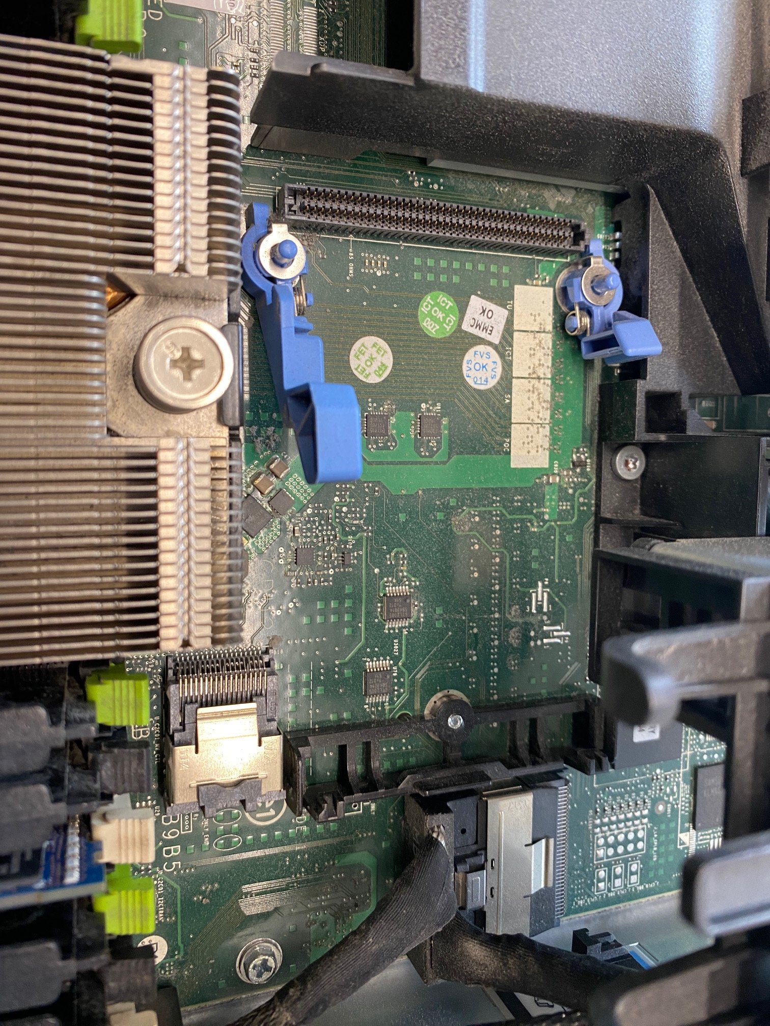

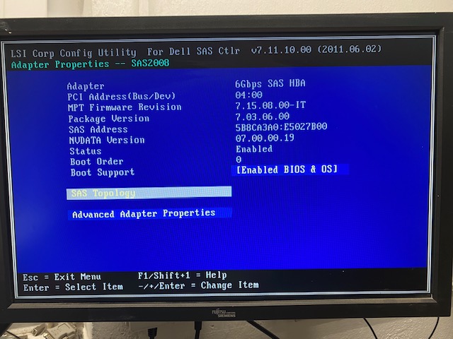

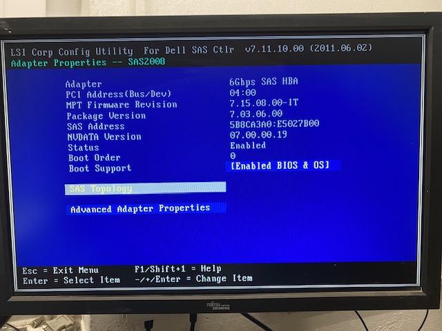

Hier noch paar Bilder

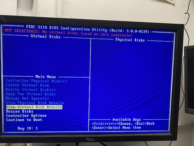

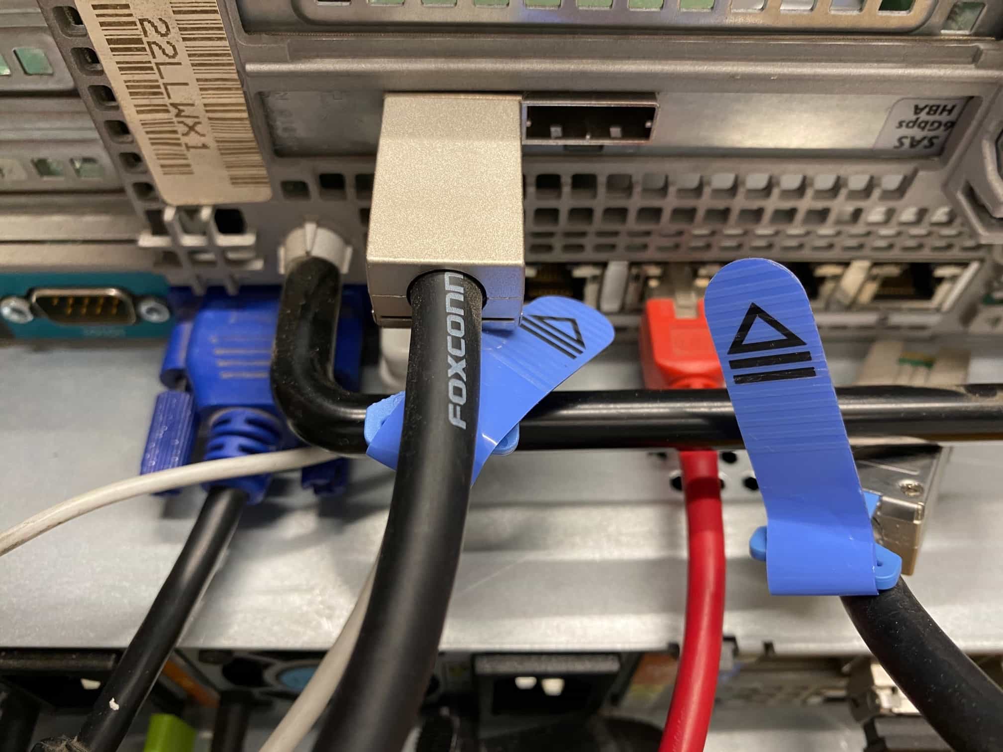

Du bist im Controllermenü des SAS HBAs für die MD1200 also extern. Das System besitzt keinen internen RAID Controller. Auch eine Backplane ist nicht im System verbaut, somit kannst du die Festplatten zwar vorn einstecken, aber dort ist kein Anschluss dafür.

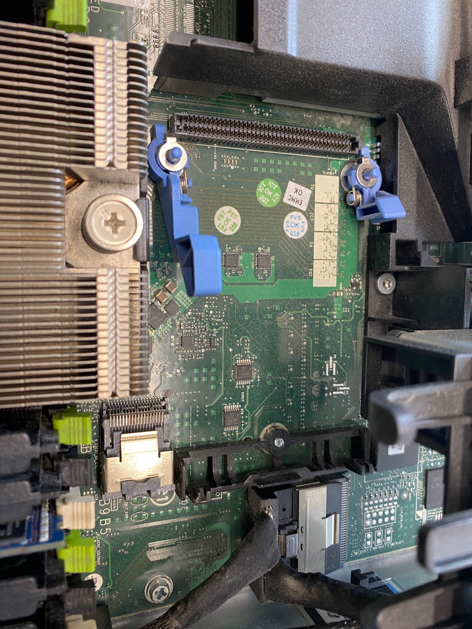

Das zweite Bild zeigt den onBoard SATA Software Controller dieser kann, wie der Name schon sagt nur SATA Platten managen, da aber keine Backplane verbaut ist, kann der Controller also auch deine Platten nicht managen, du müsstest die Platten selber verkabeln, dann hast du zumindest ein oder zwei Platten zur Verfügung.
Oder du rüstest eine Backplane und einen RAID Controller nach.

Ok schade, das System hätte mir gut gefallen wollte schon was mit RAID aufbauen, dann müßte ich das MD1200 anschließen.
Kann ich auf diesem dann ein Windows 2022 Server installieren?
Wenn ich aber vorne reinschaue sehe ich die Anschlüsse für HDD, weil du meintest kein Backplane?
Macht das Sinn, hmm.

Ich hoffe meine Erinnerung verlaesst mich jetzt nicht ganz, aber auch der "onboard" HBA sollte sich tauschen lassen. Der war eine Steckkarte mit Board-to-Board Verbindern.
Zumindest in der Theorie sollte sich dann, wenn der Server mit den 2,5" Einschueben den richtigen HBA hat, sich dieser verpflanzen lassen.
Ich glaube man konnte sogar die ganze Front abschrauben, zur Not also umgekehrt, aber da bin ich mir noch weniger Sicher :D

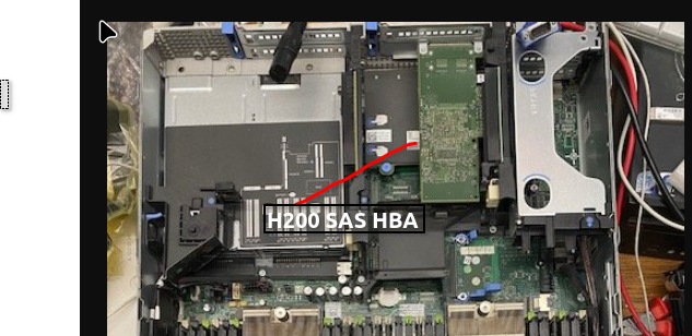

Der Server hat laut Specs einen H200E SAS HBA (12DNW) ohne RAID und einen LSI 2008 onboard Controller.
Das könnte der H200 sein:
Der LSI 2008 kann RAID1.
Der H200E hat wohl nur externe Anschlüsse außen an der Slotblende.

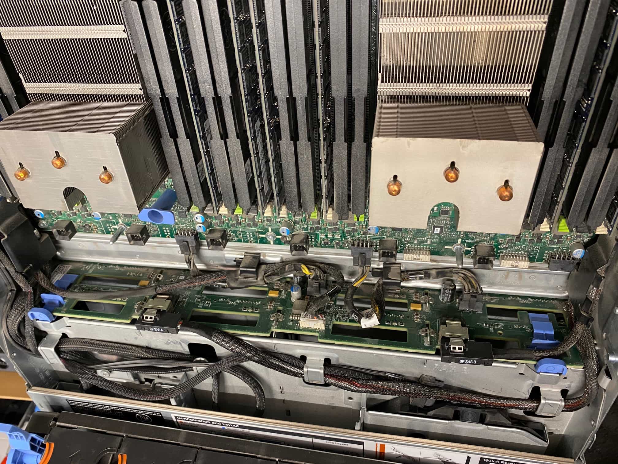

Prüfe mal wo die backplane (Festplattenrückwandplatine) hinter den Schächten angeschlossen ist.
Siehe Handbuch Seite 107ff.
https://dl.dell.com/topicspdf/poweredge-r720_owners-manual_de-de.pdf

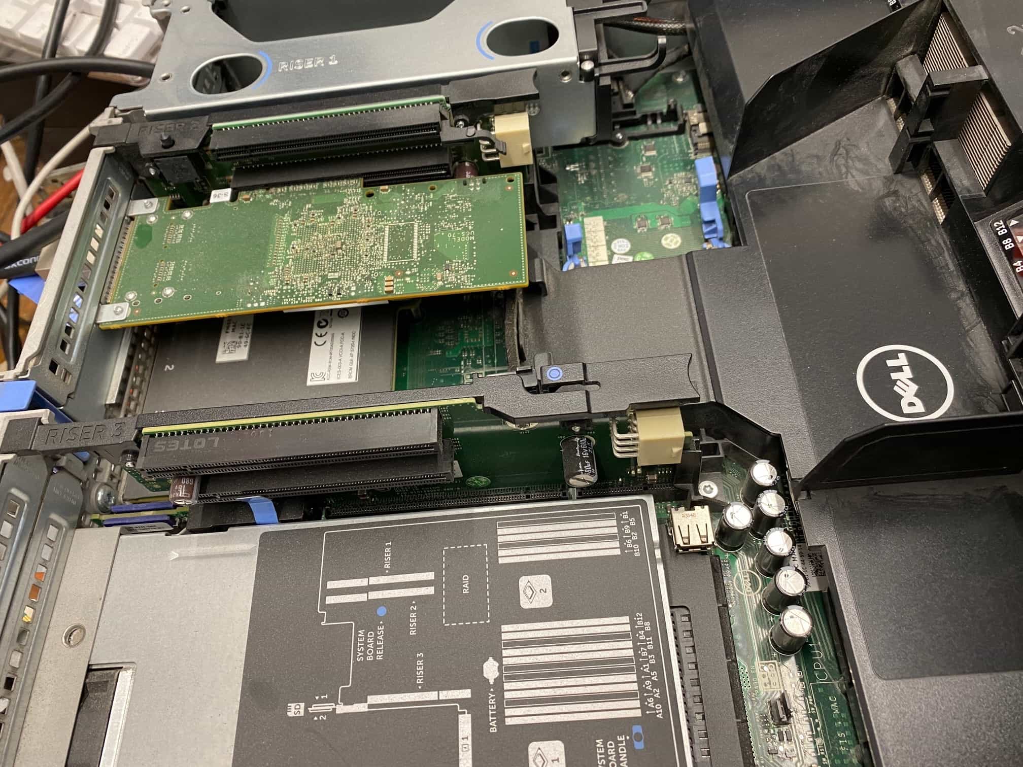

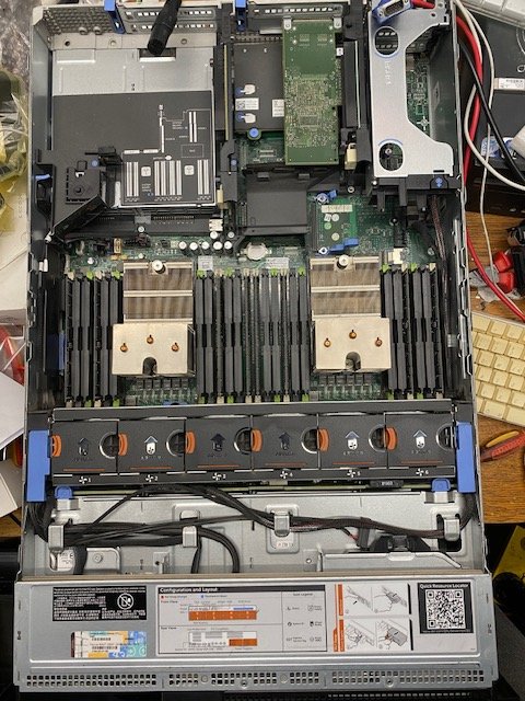

Hi ,
diese führen auf das Board auf die rechte Seite hinten zum Mini Perc
Wie bekomme ich den das MD1200 angesprochen beziehungsweise wie bekomme ich Windows installiert?
Von USB booten fand ich keine Option?
Habe es mal angeschlossen und am IN Eingang der MD1200

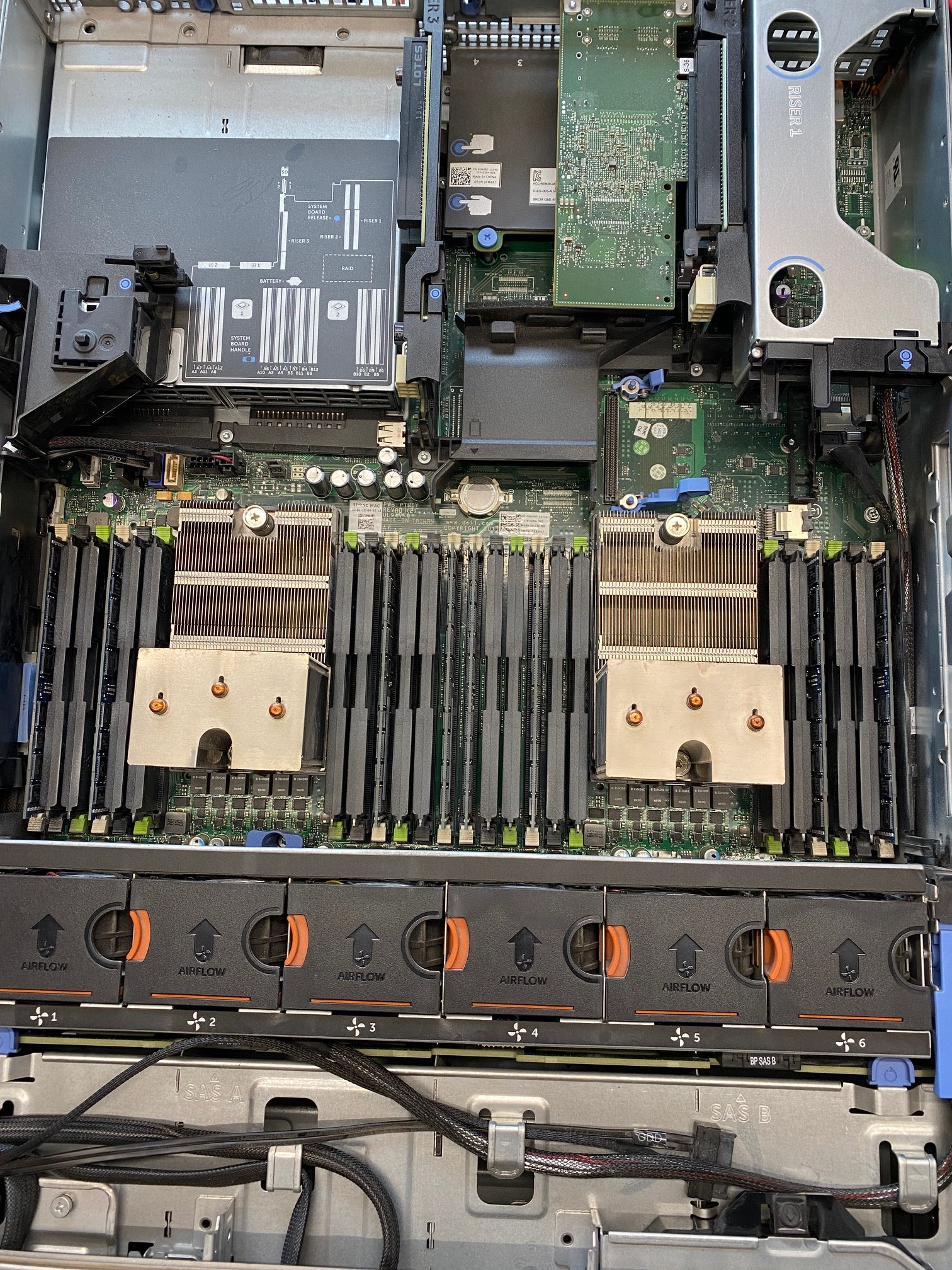

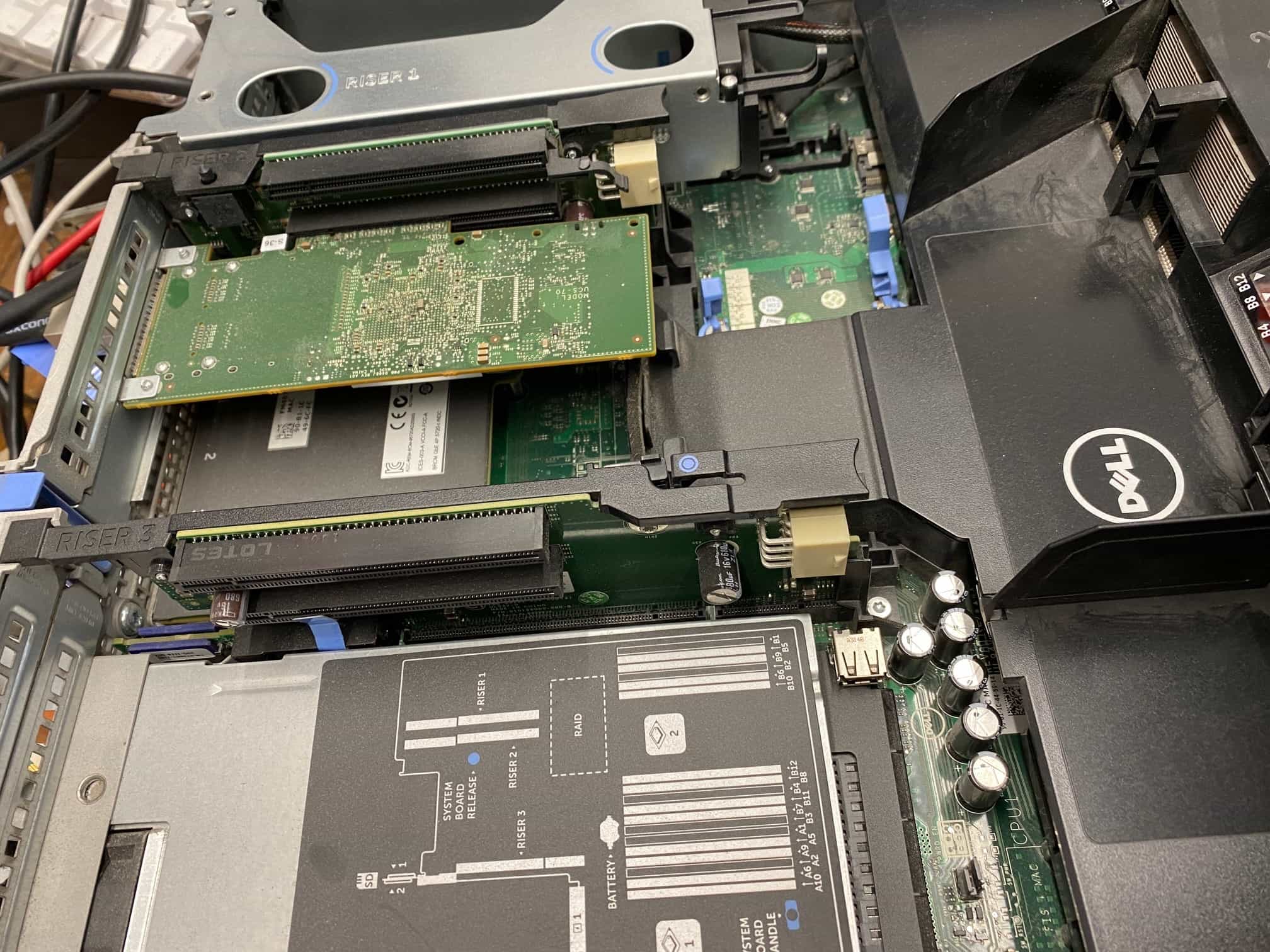

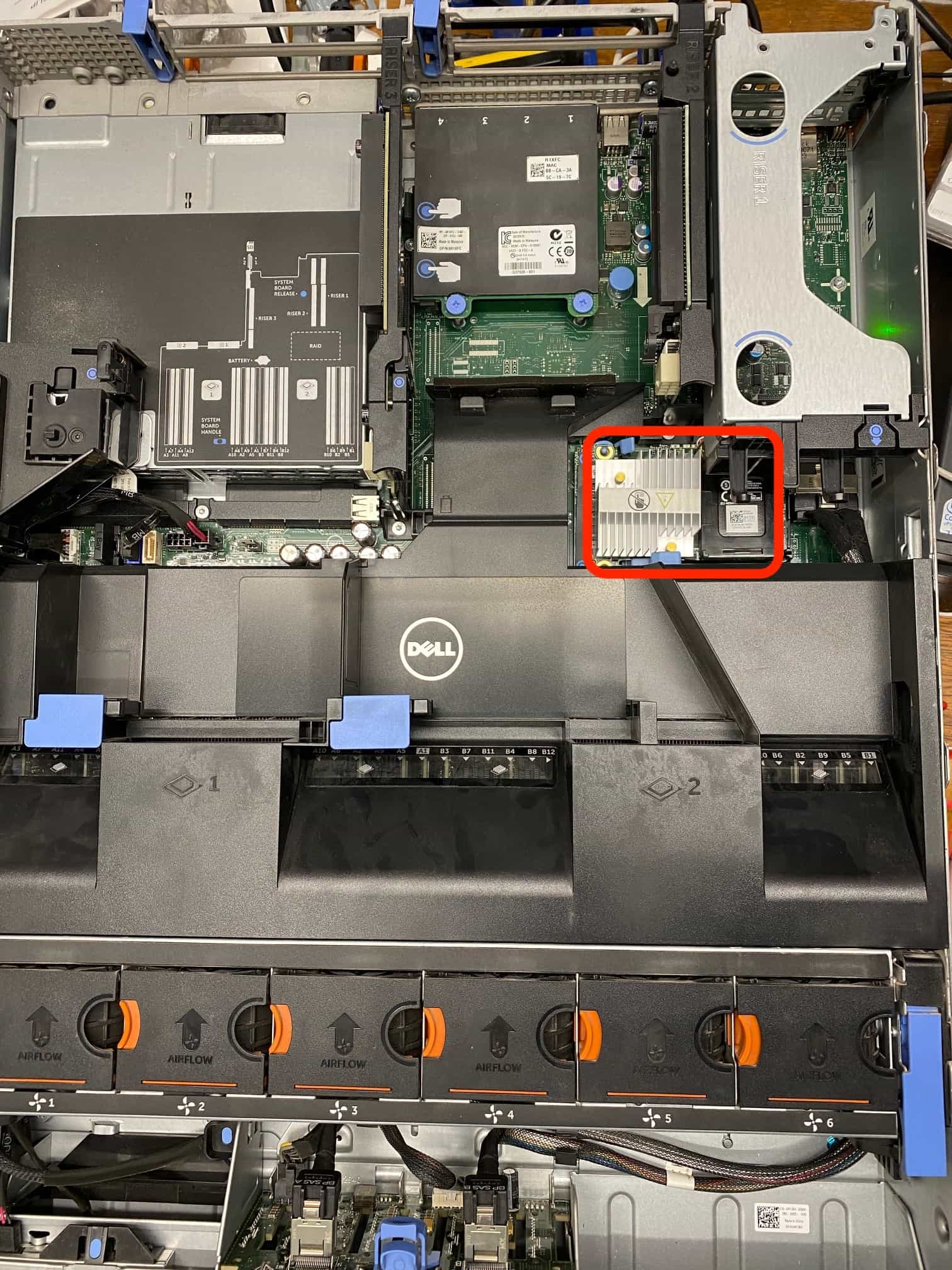

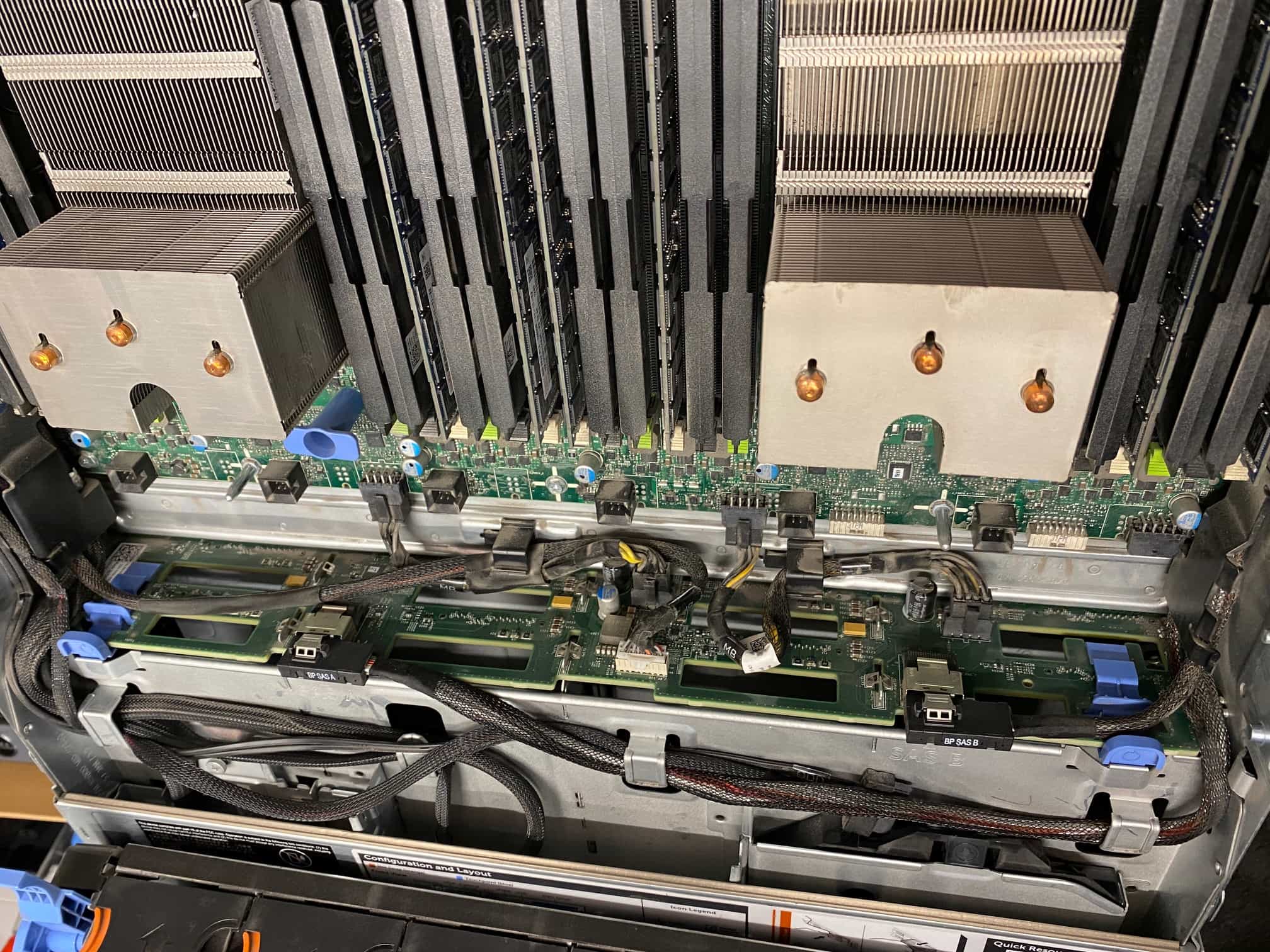

Auf dem letzten Bild mit der roten Umrandung ist das zweite 720 System aber halt mit den 2,5" Einschübe.
Mr wäre es am liebsten das andere Systeme mit dem MD1200 zu betreiben da hier die CPU nicht so stark ist.
Nur wie ?
cu

Spannend, laut der Bilder ist in der Tat ein SAS Controller verbaut, auch eine Backplane sehe ich auf den neuen Bildern, heißt also, dass das System irgendwann man umgebaut wurde.
Kannst du bitte die iDRAC einrichten und ein Log des Systems unter Fehlerbehebung oder Fehlerbehandlung -> Support Assist generieren, damit man sehen kann, was genau verbaut ist?
So wich ich das verstehe, gehören die letzten beiden Fotos zu einem anderen System.
Hi,
ja das letzte Bild 3803 ist von dem R720 mit den 2,5" HDD, rest ist von dem anderen system.
Dort ist wie ich es verstehe das Backplane verbaut und führt hinten rechtes auf das Board.
Nur das wo rot markiert ist von Bild 3803 fehlt dort leider.
Hier die Bilder von dem System wo ich gerne im Einsatz hätte.
