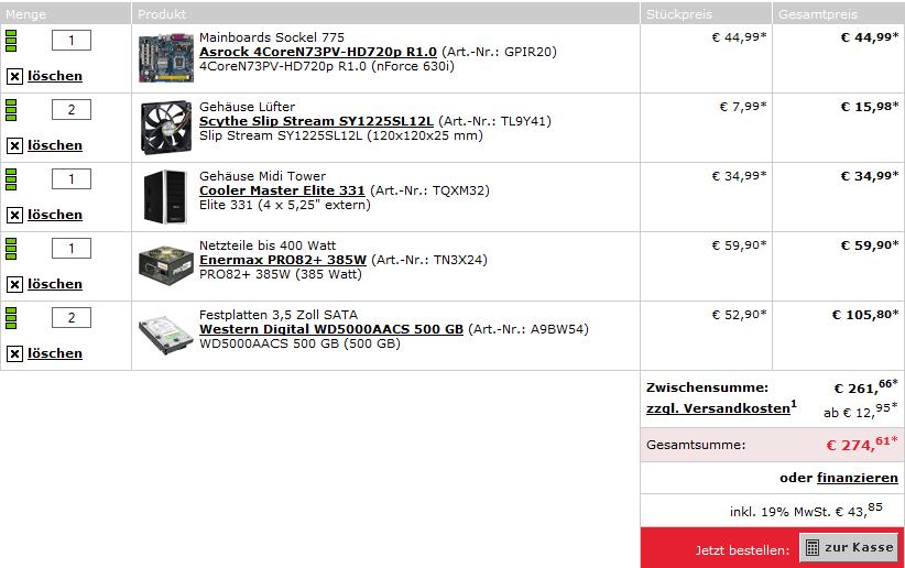

Also, ich danke euch schonmal für eure Post^^ der von Proxylein war bis jetzt am hilfreichsten. Also^^ Was die platten angeht bin ich mir noch nicht so ganz sicher was ich mache. 24/7 sollte das teil schon laufen. Beim netzteil setze ich da lieber auf markequalität. Man(n) kann ja nie wissen. Ich habe noch DDR II 800 Ram hier liegen. Das problem an einem Raid Controller is das er sogut wie immer sauteuer ist. Ich denke das case welches mir Atomkiller667 vorgeschlagen hat werde ich wohl nehmen^^ sieht nicht schlecht aus und auch mit Slipstreams werde ich recht weite kommen denke ich. GB Lan wäre schon eine Vorraussetzung für das Board. Da ich die ganze sache auch so silent wie möglich betreiben will habe ich von den E1400 auf 0,9 V zu undervolten und so kann ich ihn (auch ohne undervolting) mit dem Mugen Passiv betreiben. Ich denke so an die 500-1000 GB werden mir vorest genügen. Aufrüsten kann man ja immer. Nun noch eine frage, was ist als OS am sinnvollsten?

Ich dachte so an diese zusammenstellung @ anhang

als case würde ich ein sharkoon rebel nehmen denn das is ideal für sowas!
hab ich auch bei meinem fileserver!
und für gigabit lan brauch man auch ne schnelle cpu! da is mit extrem runtertakten nix!
zumindest wenn du hohe transferraten haben willst ...
ich will ja nicht runtertakten, sondern undervolten :D an das case hab ich auch schon gedacht, nur solls erstmal günstig sein, umbauen kann man immernoch^^
< 40€ is doch günstig?
dann gleich noch nen Scythe Hard Disk Stabilizer dazu + so nen 800er von den und man hat ne bomben festplattenkühlung die absolut silent ist.
das case is dafür einfach nur top :)

59 € für das e 385 watt oO. Naja liegt wohl an Alternate... Gibt auch NTs für ca 40€ die deinen Anforderungen entsprechen.
immer her mit den vorschlägen. Ich mach das ganze jetzt mal nicht an preisen fest. es geht mir eher um die produkte. wo ich kaufe wird später entschieden.
Naja zb das be quiet e6 350 watt, Corsair CX 400W. Und wenn du ca 50 € für das Gehäuse hast, kannst du ja auch zb das Antec Three Hundred nehmen (hat schon Lüfter drin). Bei VV-Computer sind die Preise meistens sehr niedrig.
mhh, wie gesagt, mir kommts auf ne hohe effizienz und niedrigen verbrauch an (verbauch liegt ja eher an den komponenten) und somit setze ich eher auf ein qualitativ hochwertiges netzeil. auch weil der server 24/7 laufen soll.
