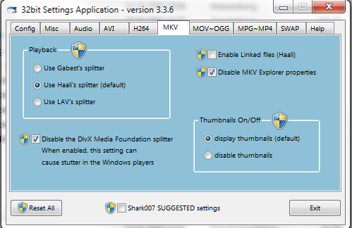

Thumbnails vom DivX Splitter deaktivieren.
Dann sollte das RAM nicht mehr voll laufen.

Ich weiss leider nicht mehr wo das war, aber in der config vom shark007 gibt es ein punkt wo man das erstellen der thumbnails deaktivieren kann.
Benutze selbst auch nur noch MPC/VLC. :D
Daher kann ich das leider grad nicht nachkucken.

EDIT
und das dann ändern auf disable Tumbnails
p.s. miest war zu langsam mit dem Bild
