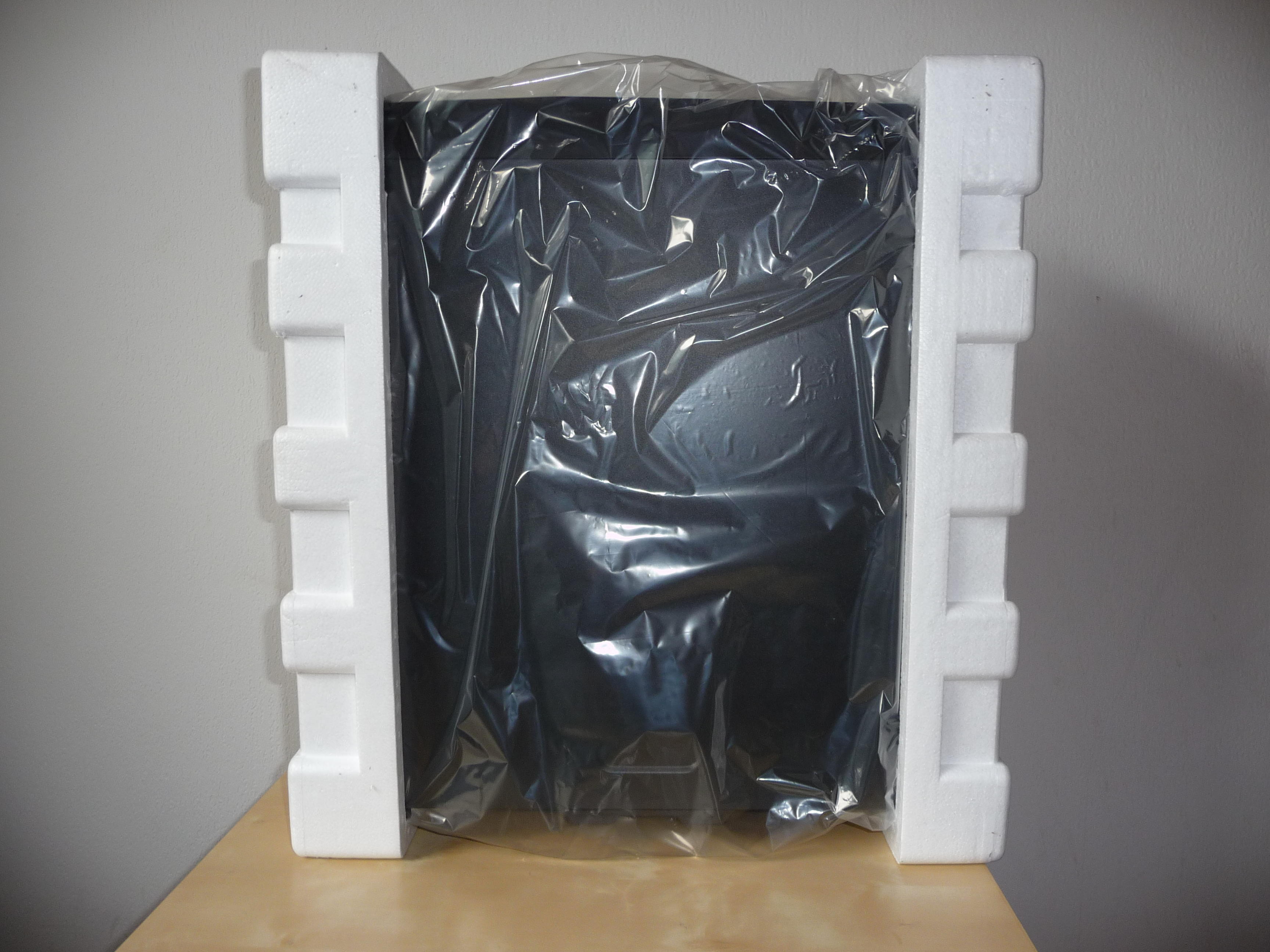

Das Sharkoon S28 kommt sicher verpackt in einem schwarz-weißen Karton, auf dem alle wichtigen Information und ein Bild des Gehäuses aufgedruckt sind. Nach dem Auspacken war leider auf der Front ein kleiner Kratzer festzustellen. Auch wenn dieser Kratzer nur aus bestimmten Positionen sichtbar ist, hätte er in der Endkontrolle auffallen müssen.

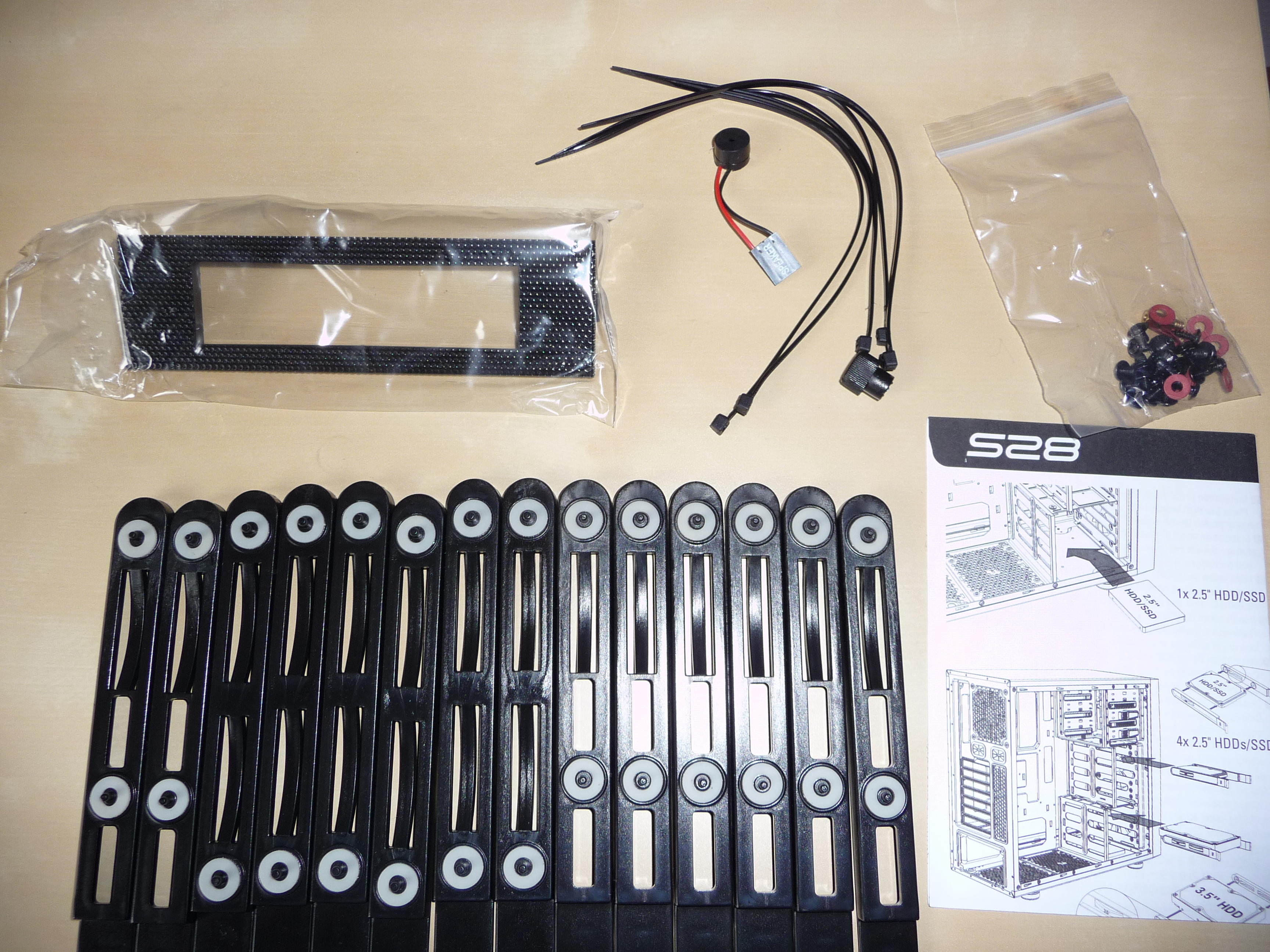

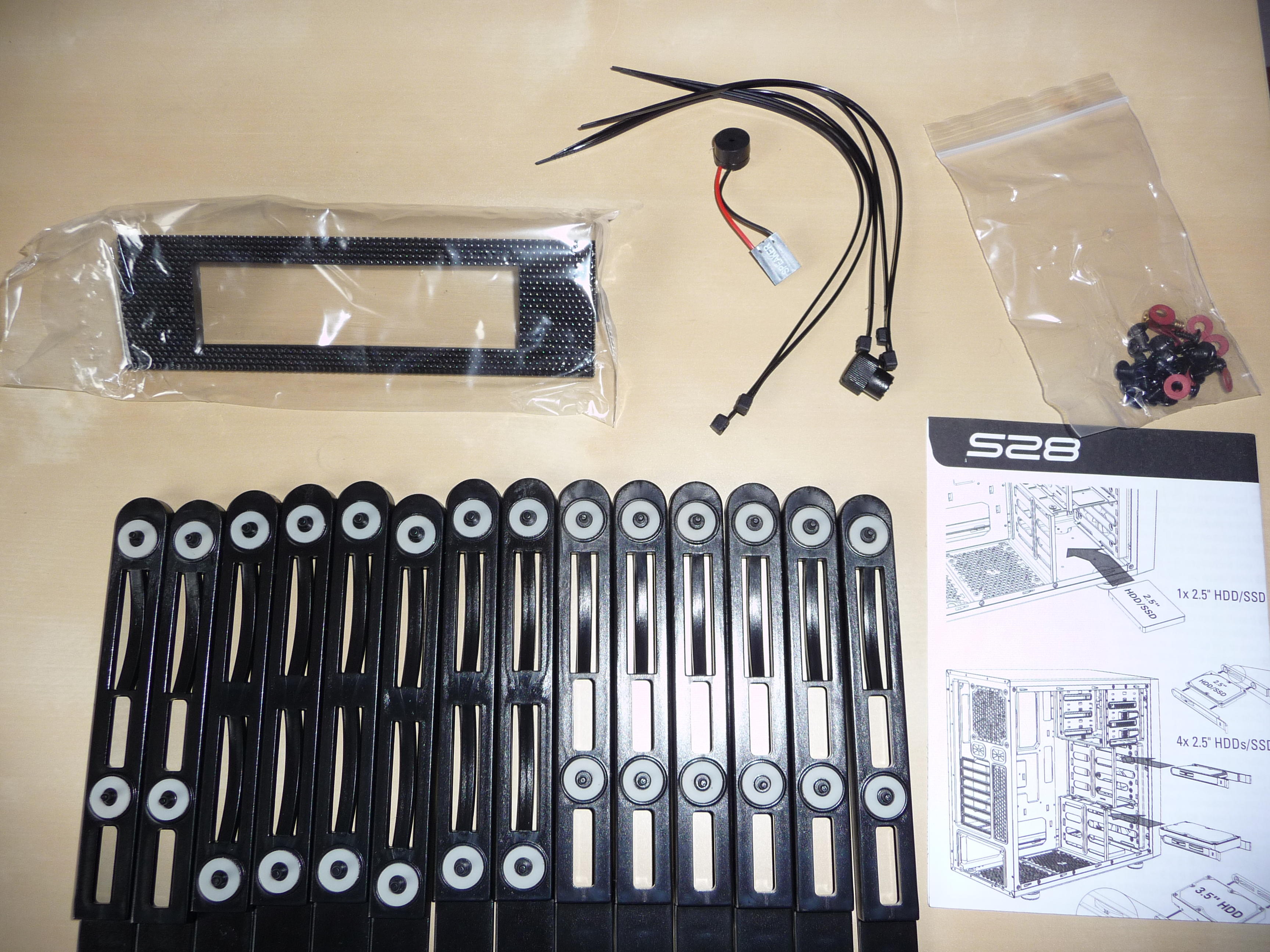

Im Lieferumfang befinden sich eine Kurzanleitung mit Bildern, ein 5,25" auf 3,5"-Adapter, eine Frontblende für externe 3,5"-Geräte, fünf Kabelbinder, sechs Montageschienen für 3,5"-Festplatten, acht Montageschienen für SSDs bzw. 2,5"-Festplatten, ein Tool zur Montage der Abstandshalter, sowie alle wichtigen Schrauben.

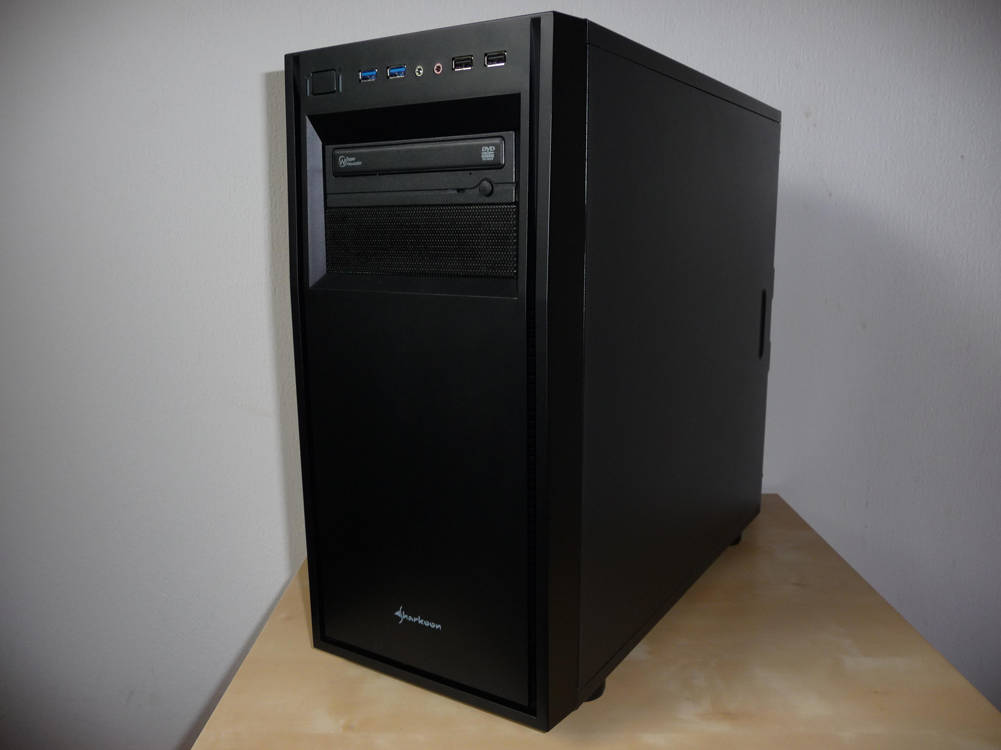

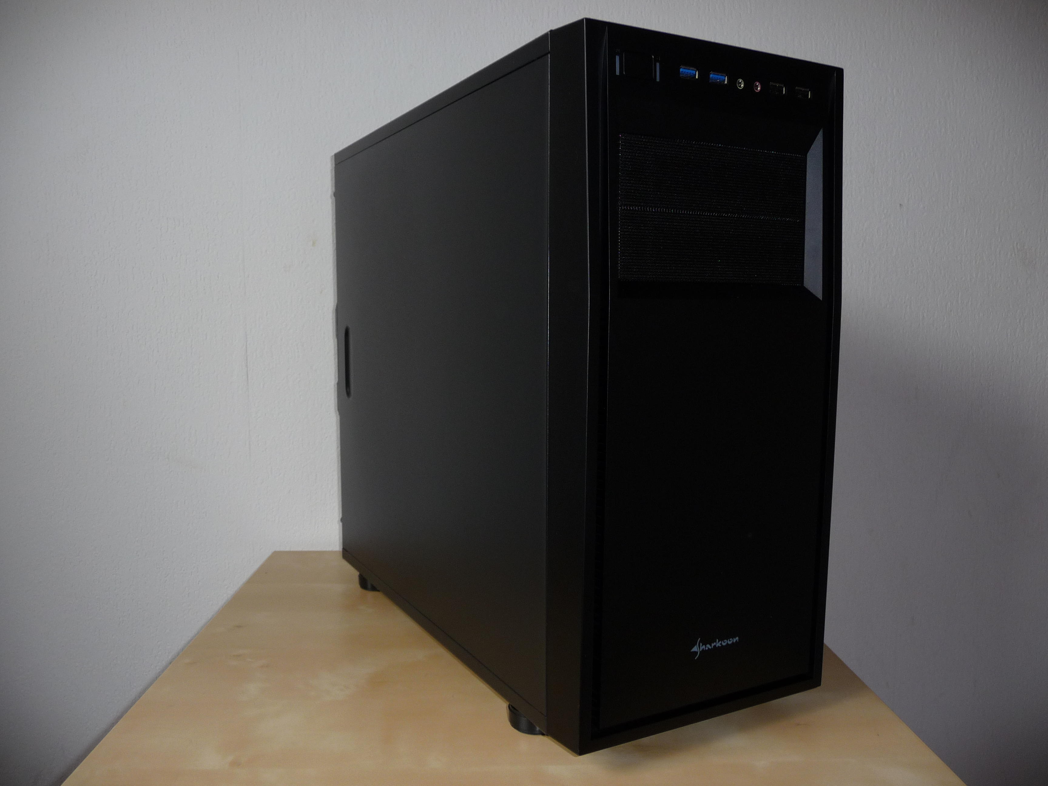

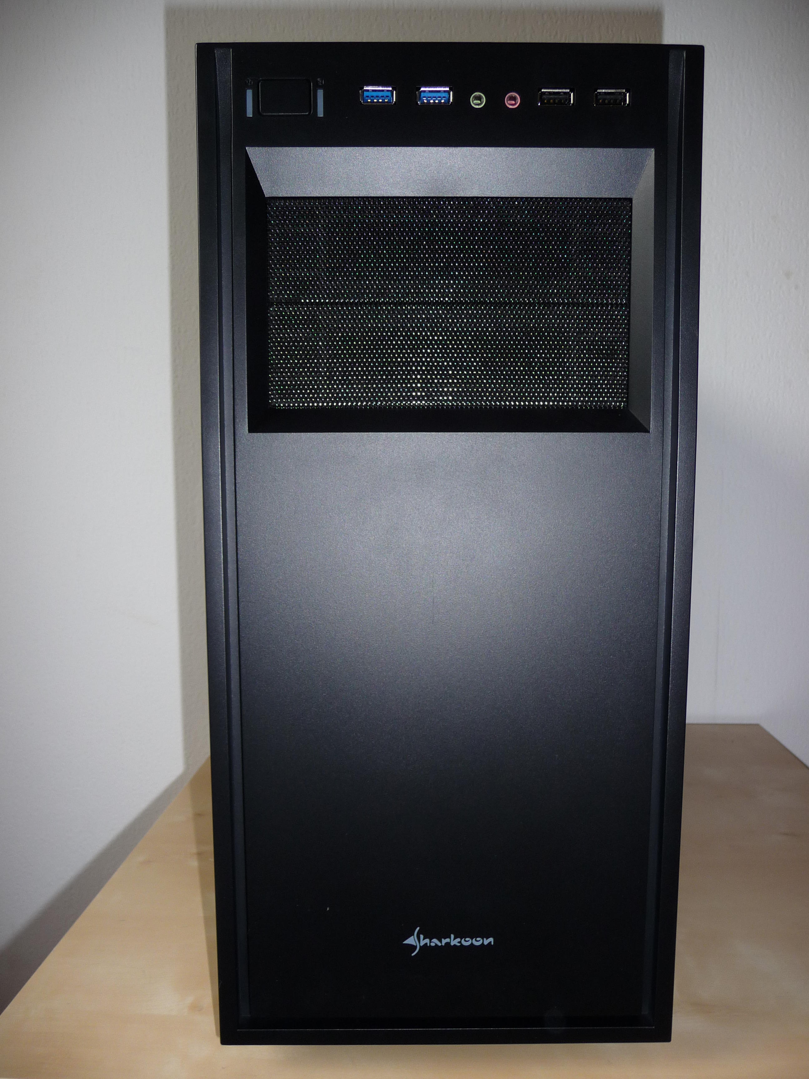

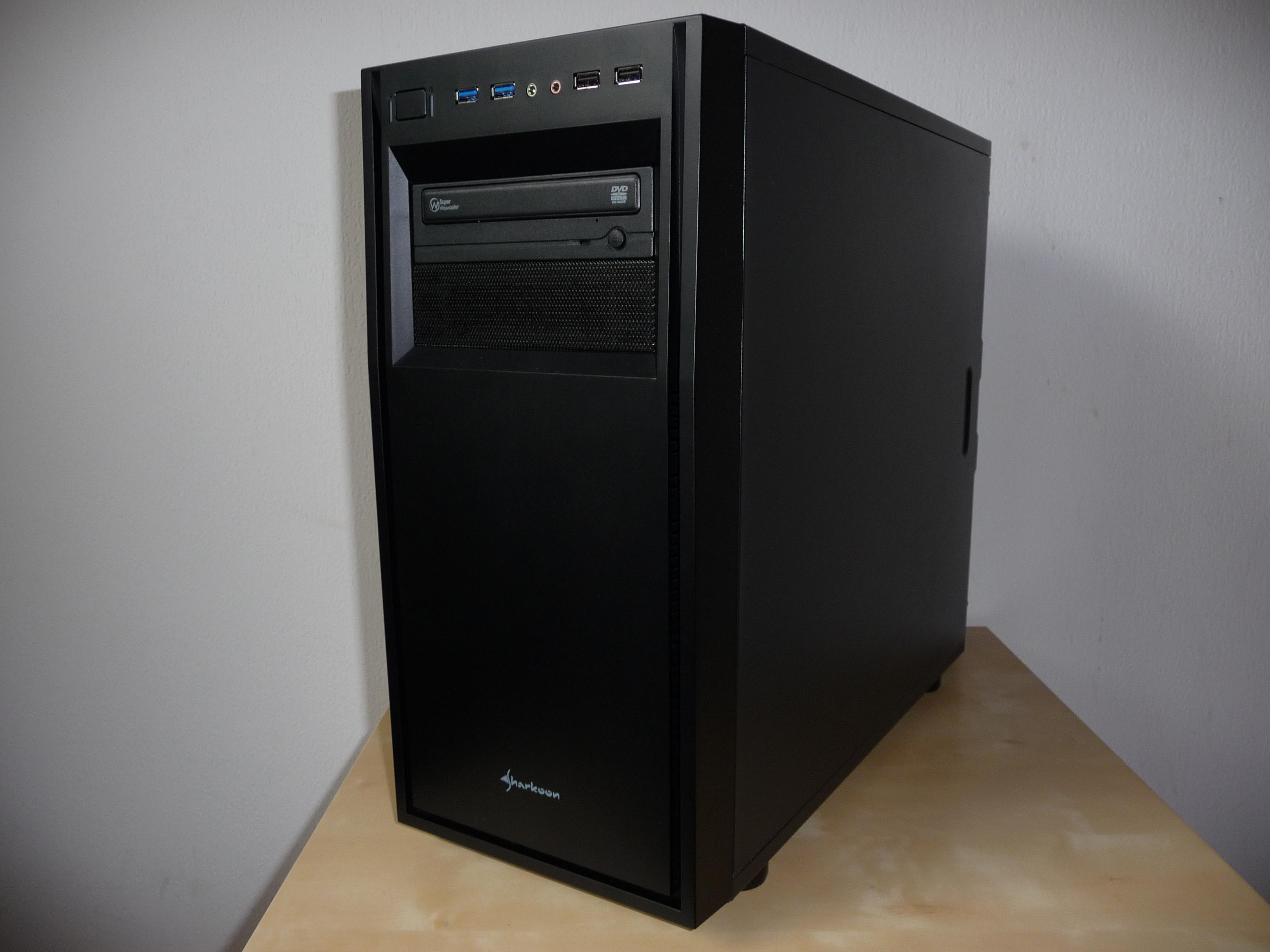

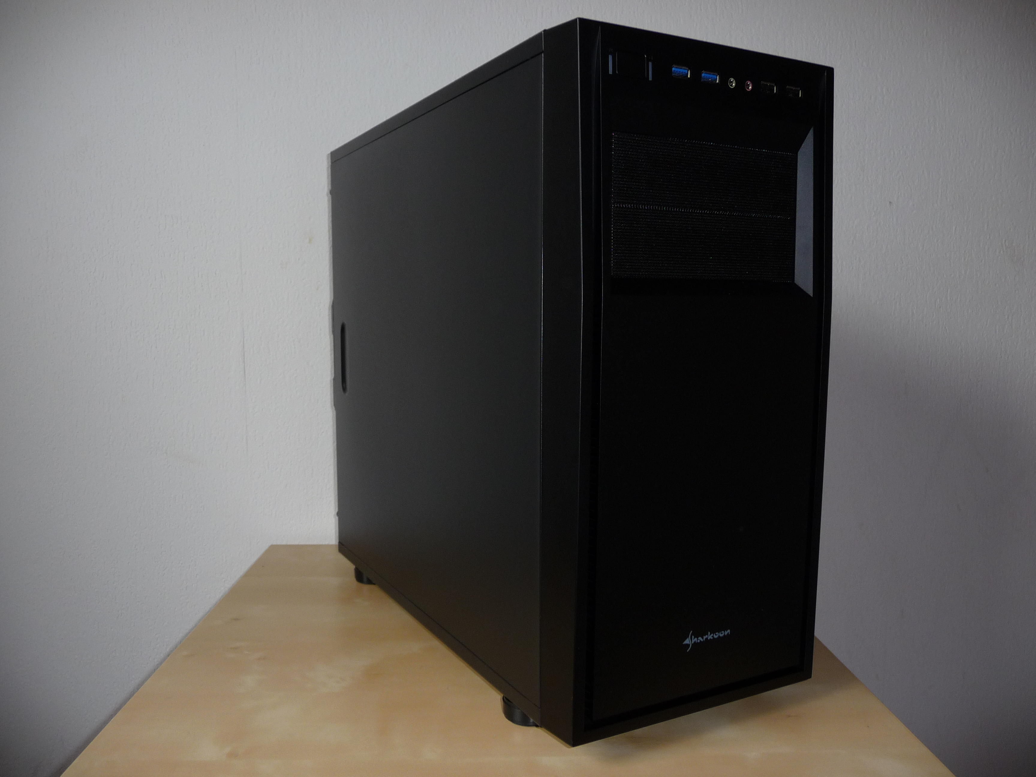

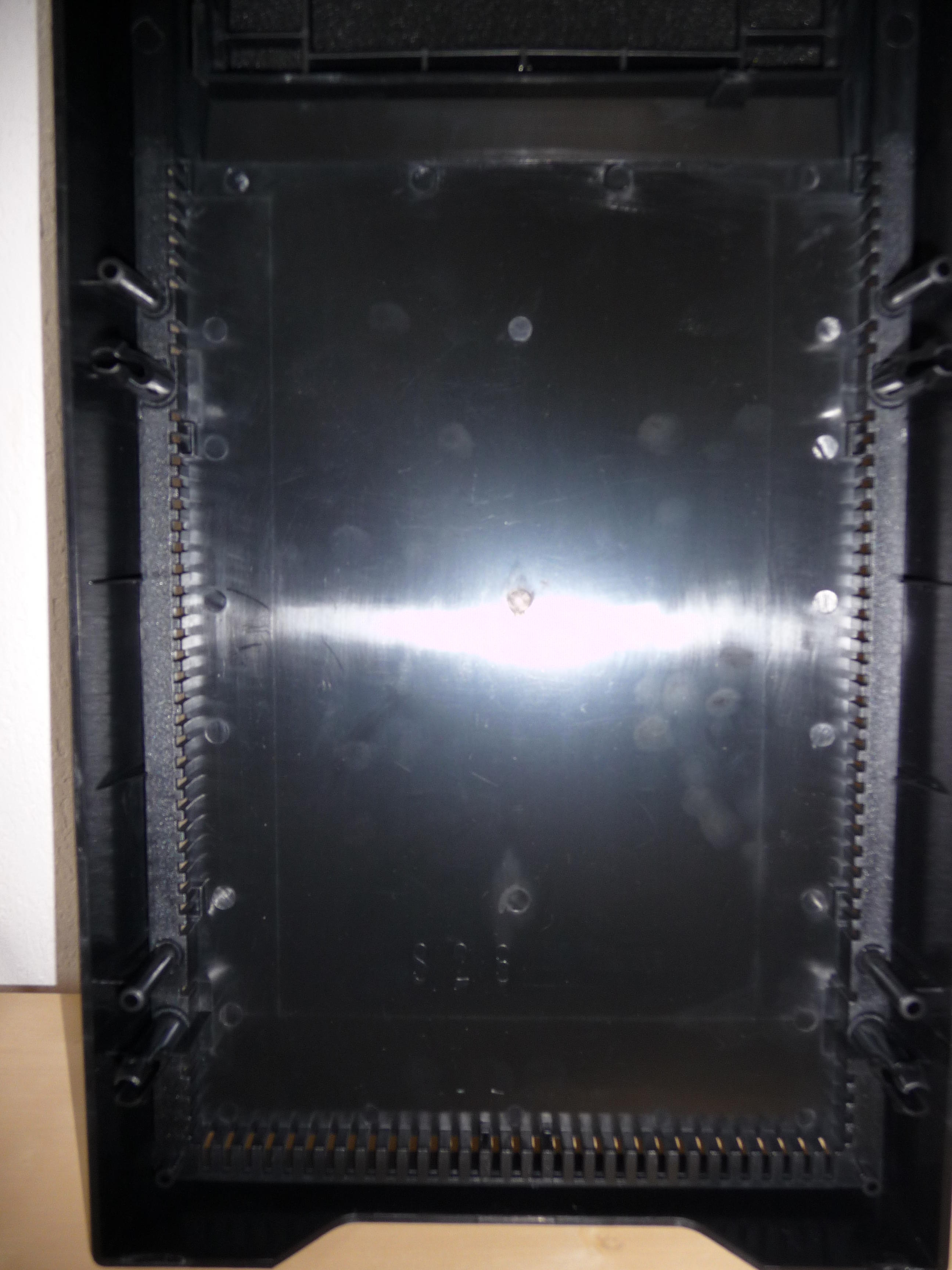

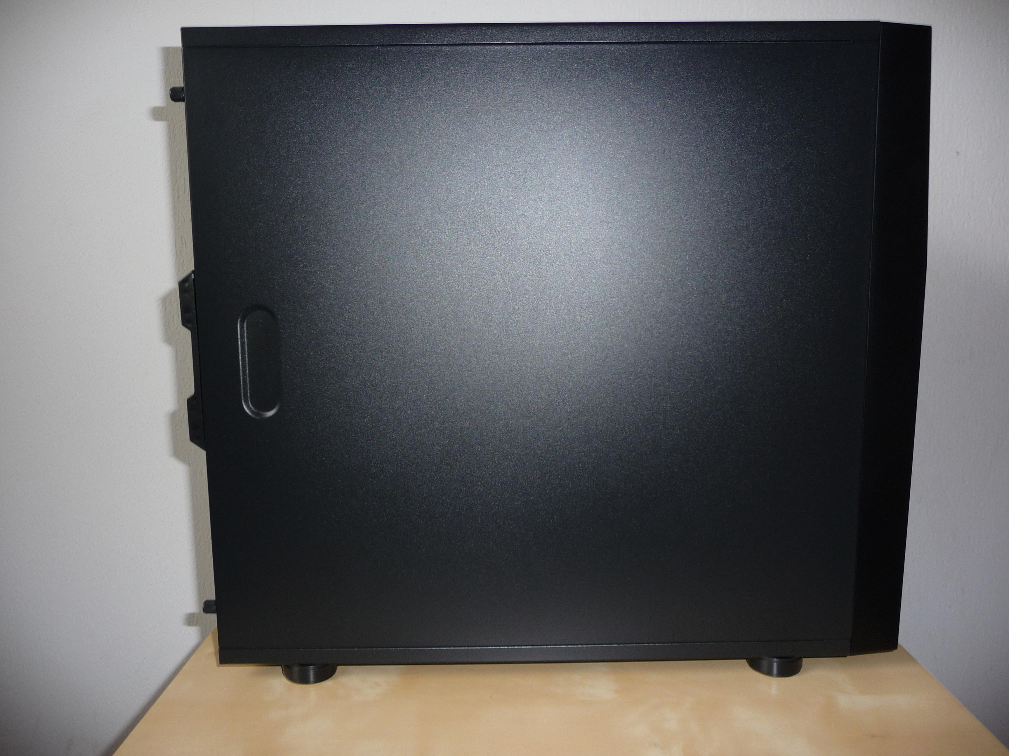

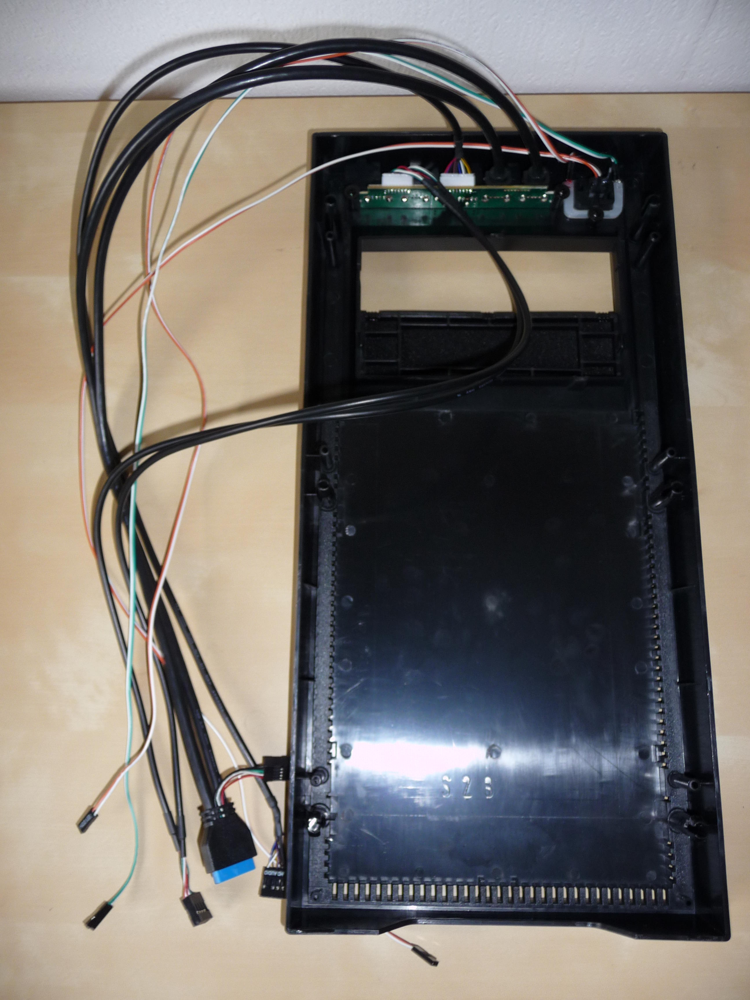

Sharkoon wirbt für das S28 mit dem Begriffen "schlicht, vielseitig und elegant". Das Äußere des Gehäuses ist meiner Meinung nach wirklich sehr schlicht gestaltet. Die Front ist bis auf die zwei 5,25"-Meshblenden komplett geschlossen und besteht aus einem schwarz-grauen Kunststoff. Über den zwei Laufwerksplätzen befinden sich die Frontanschlüsse und der Power-Schalter. Vorhanden sind zwei USB 3.0 und USB 2.0-Ports, sowie Audio In und Audio Out. Einen Resetknopf bietet das Sharkoon S28 leider nicht. Begutachtet man das Frontteil etwas genauer, so lassen sich am Randbereich kleine Löcher erkennen die die Luftzufuhr für die zwei vorinstallierten Frontlüfter (1200rpm) gewährleisten sollen. Vor diesen zwei Lüftern befinden sich Staubfilter. Diese Staubfilter sind mit Langen Schrauben mit dem Lüfter und dem Gehäuse verschraubt. Dadurch gestaltet sich die Reinigung ohne Staubsauger etwas aufwendiger, da man zuerst alle vier Befestigungsschrauben des Lüfters abschrauben muss.

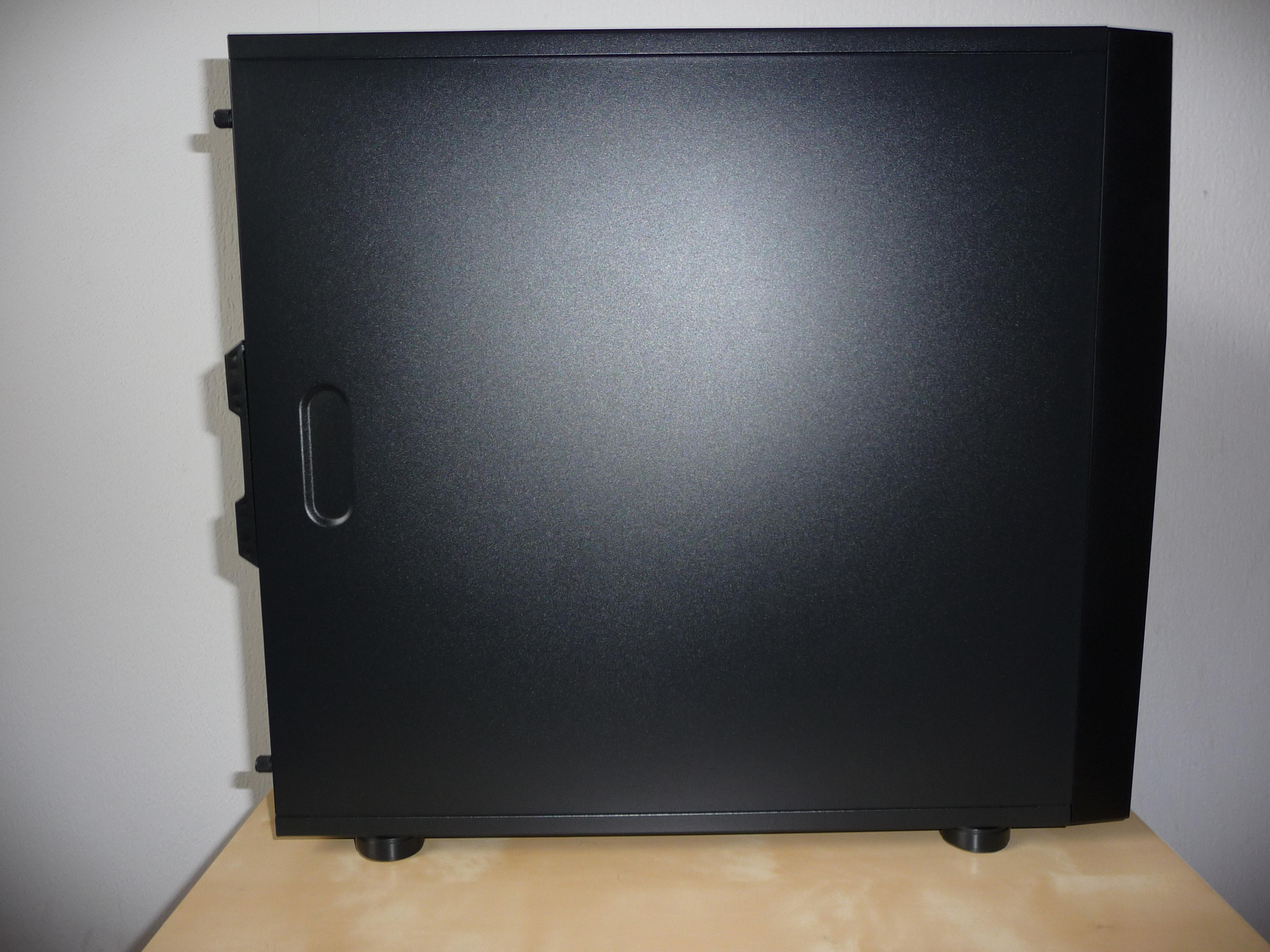

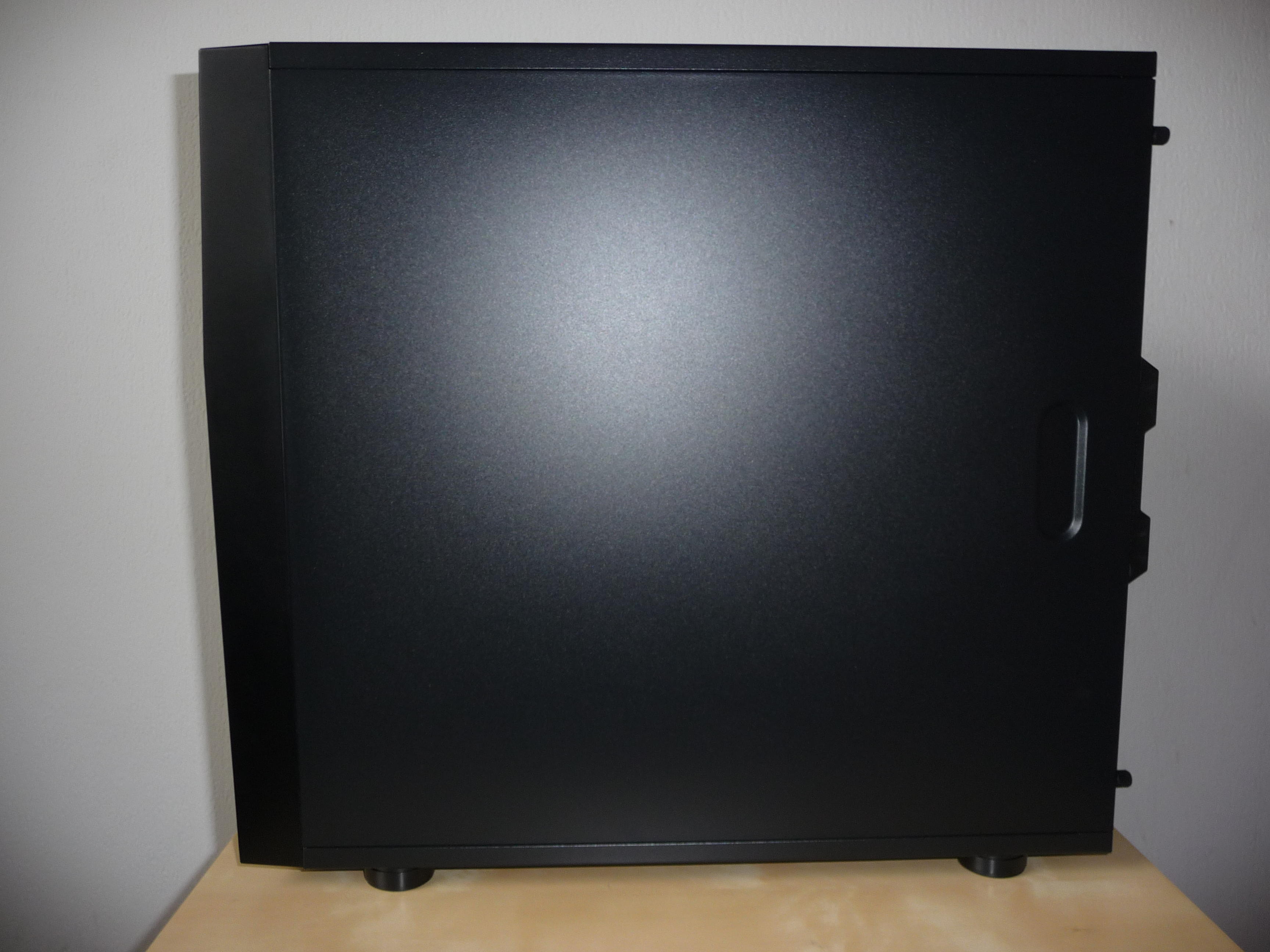

Wie auch die Front sind der Deckel und beide Seitenteile des Gehäuses geschlossen und bieten keine Möglichkeit Lüfter zu montieren. Beide Seitenteile machen einen soliden Eindruck, sind mit Rändelschrauben befestigt und besitzen Plastikbügel, die als Abziehhilfen dienen. Die erste Demontage der Seitenteile war allerdings etwas hakelig. Der Grund dafür waren leicht verbogene Metallnasen an den Seitenteilen selbst. Mithilfe einer Zange konnten diese Nasen aber sehr leicht in die passende Stellung zurück gebogen werden.

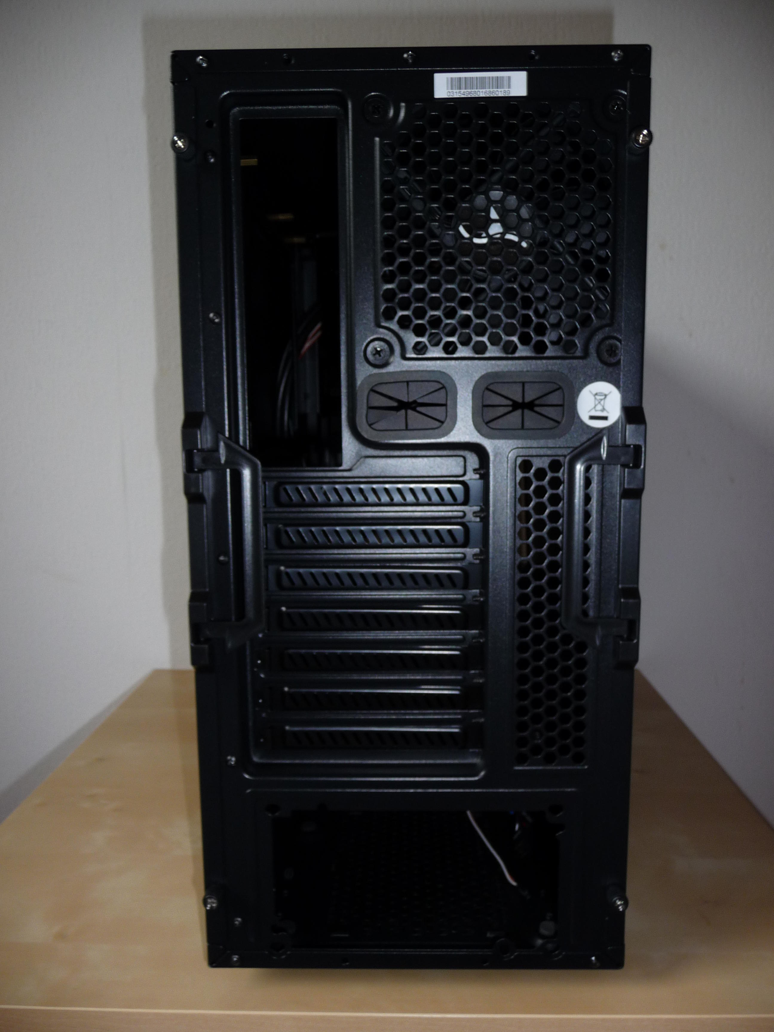

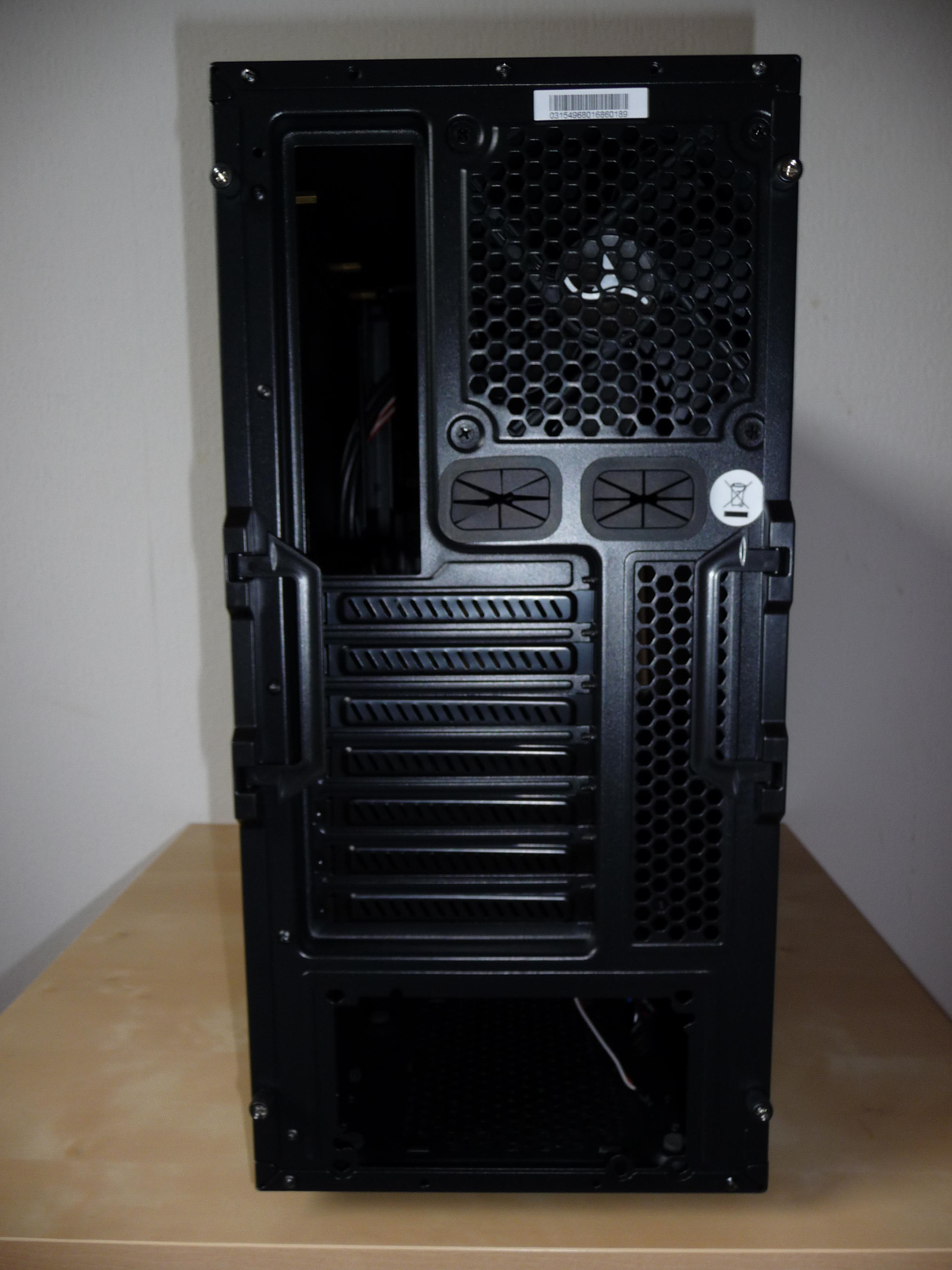

Auch an der Rückseite gibt es keine Besonderheiten. Das Netzteil wird unten montiert. Darüber finden sich 7 wiederverwendbare PCI-Slotblenden, ein vorinstallierter 120mm-Lüfter (1200rpm) und zwei gummierte Schlauchdurchführungen für eine externe Wasserkühlung.

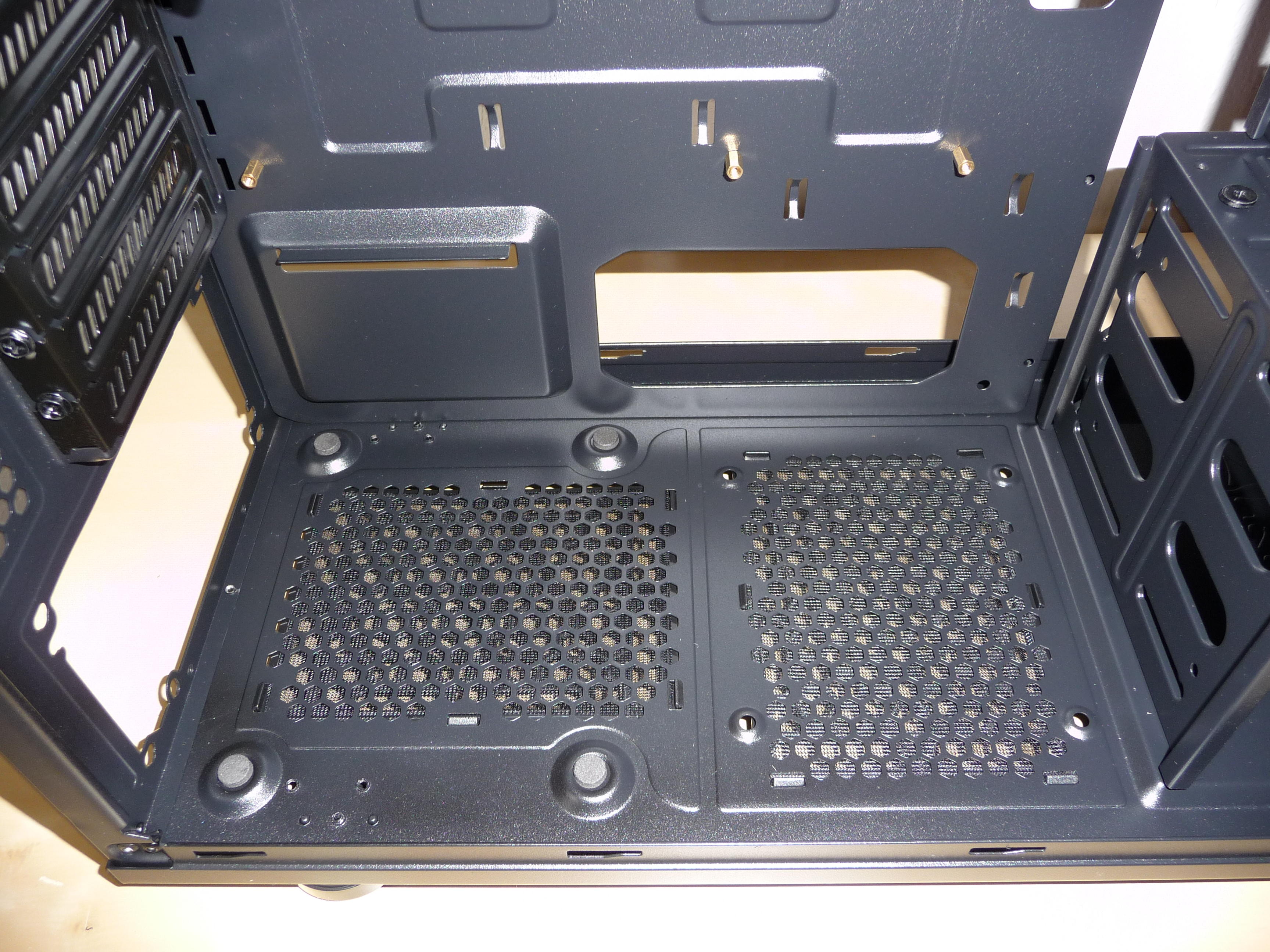

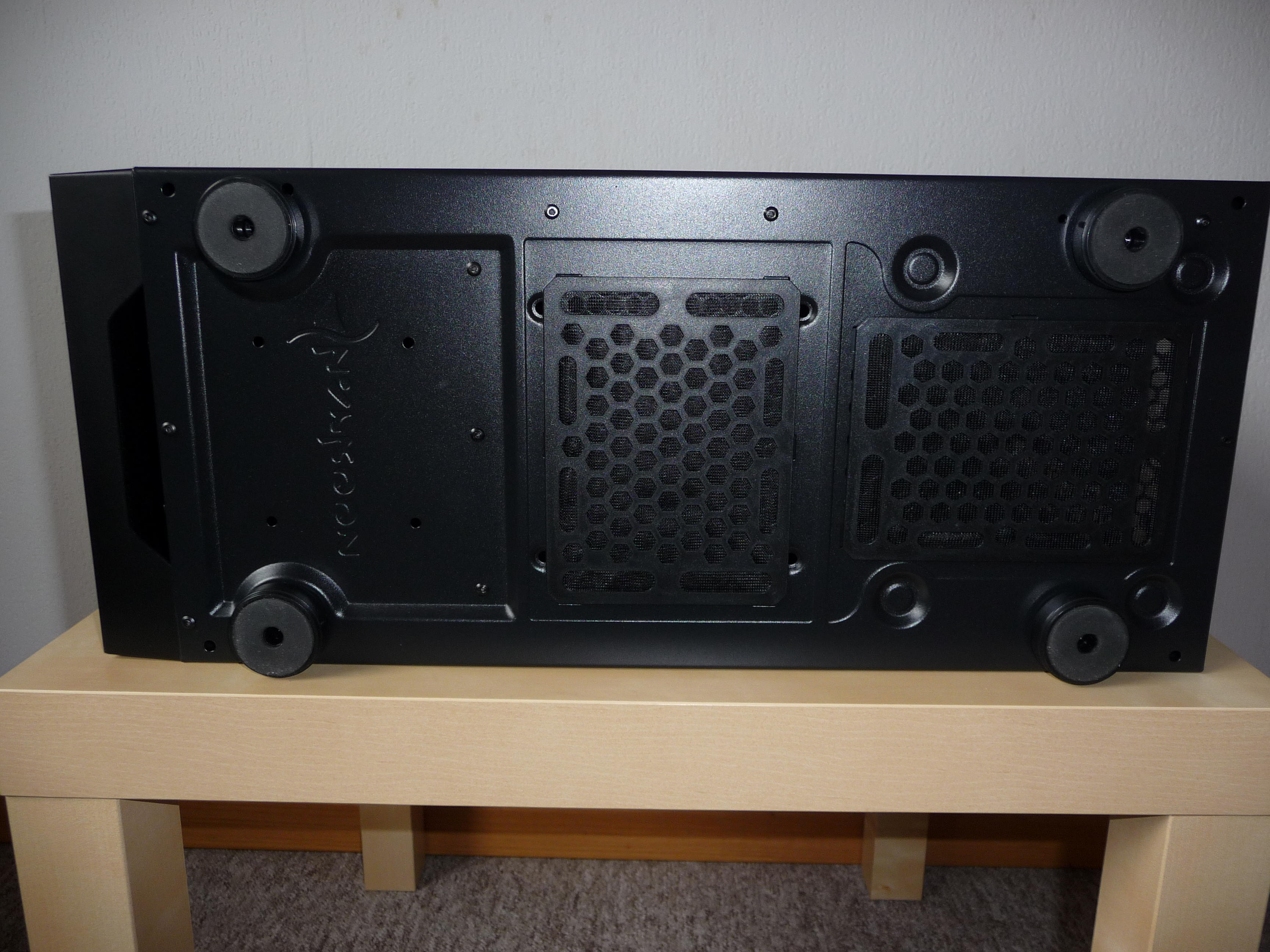

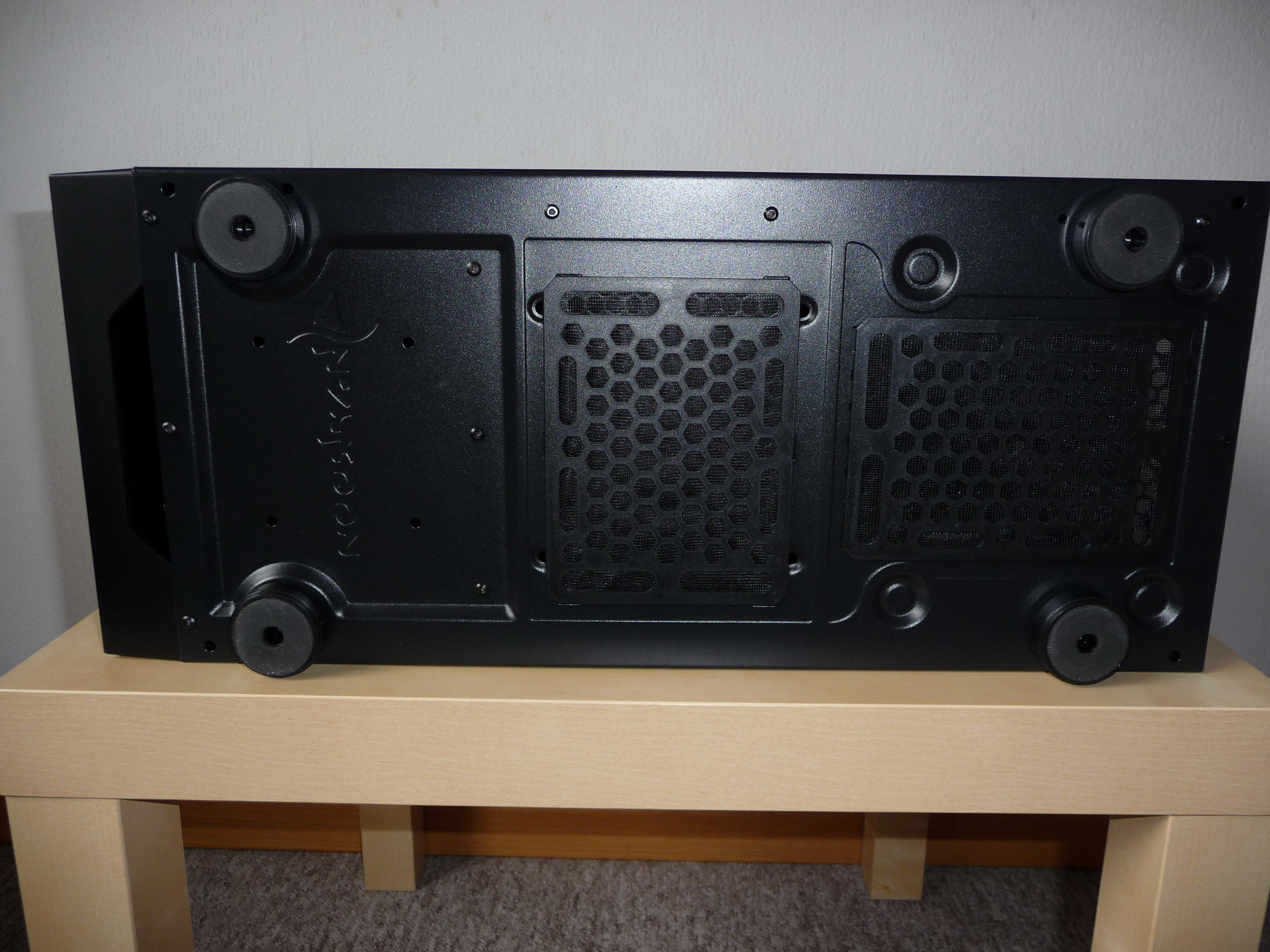

An der Unterseite sollen zwei engmaschige Staubfilter den Eintritt von Staub verhindern. Beide Filter werden über Plastiknasen am Boden befestigt und lassen sich sehr einfach entfernen solange das Gehäuse auf der Seite liegt. Damit das Netzteil auch genügend Luft bekommt, steht das Gehäuse auf vier gummierten Füßen, die eine Übertragung von Vibrationen verhindern sollen.
Bis auf den kleinen Kratzer an der Front und die etwas hakeligen Seitenteile gibt es keine weiteren Verarbeitungsfehler. Das Sharkoon S28 wirkt trotz des recht geringen Gewichtes von 6kg stabil und solide.

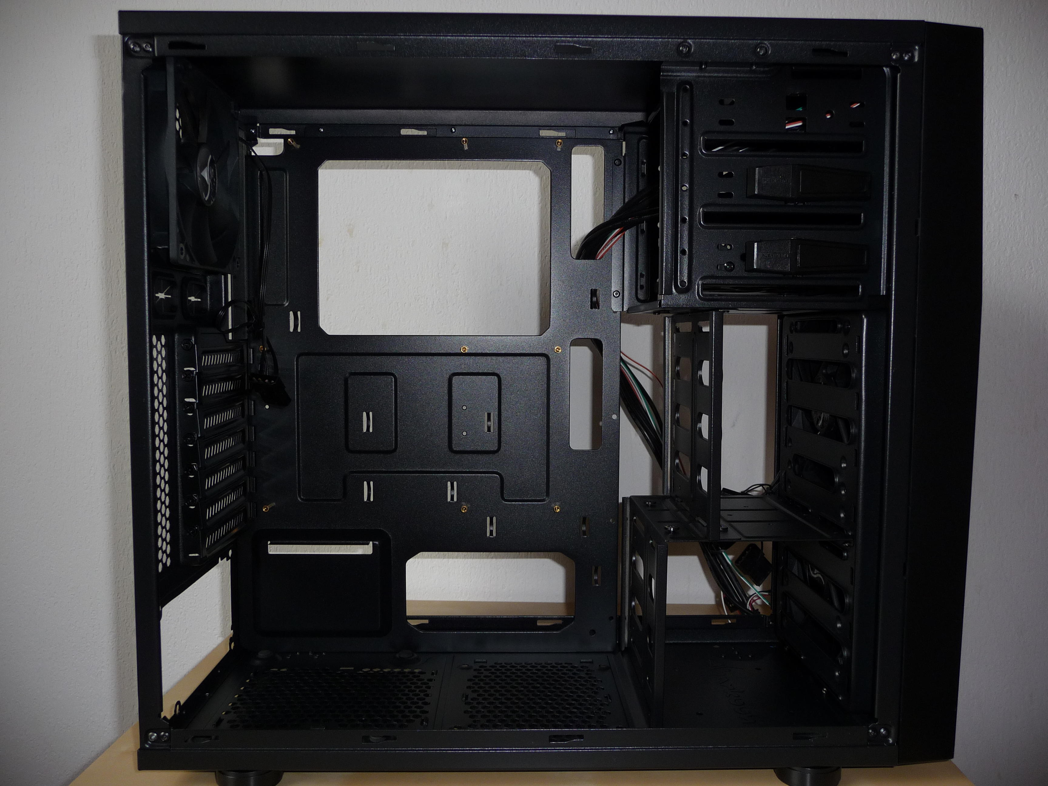

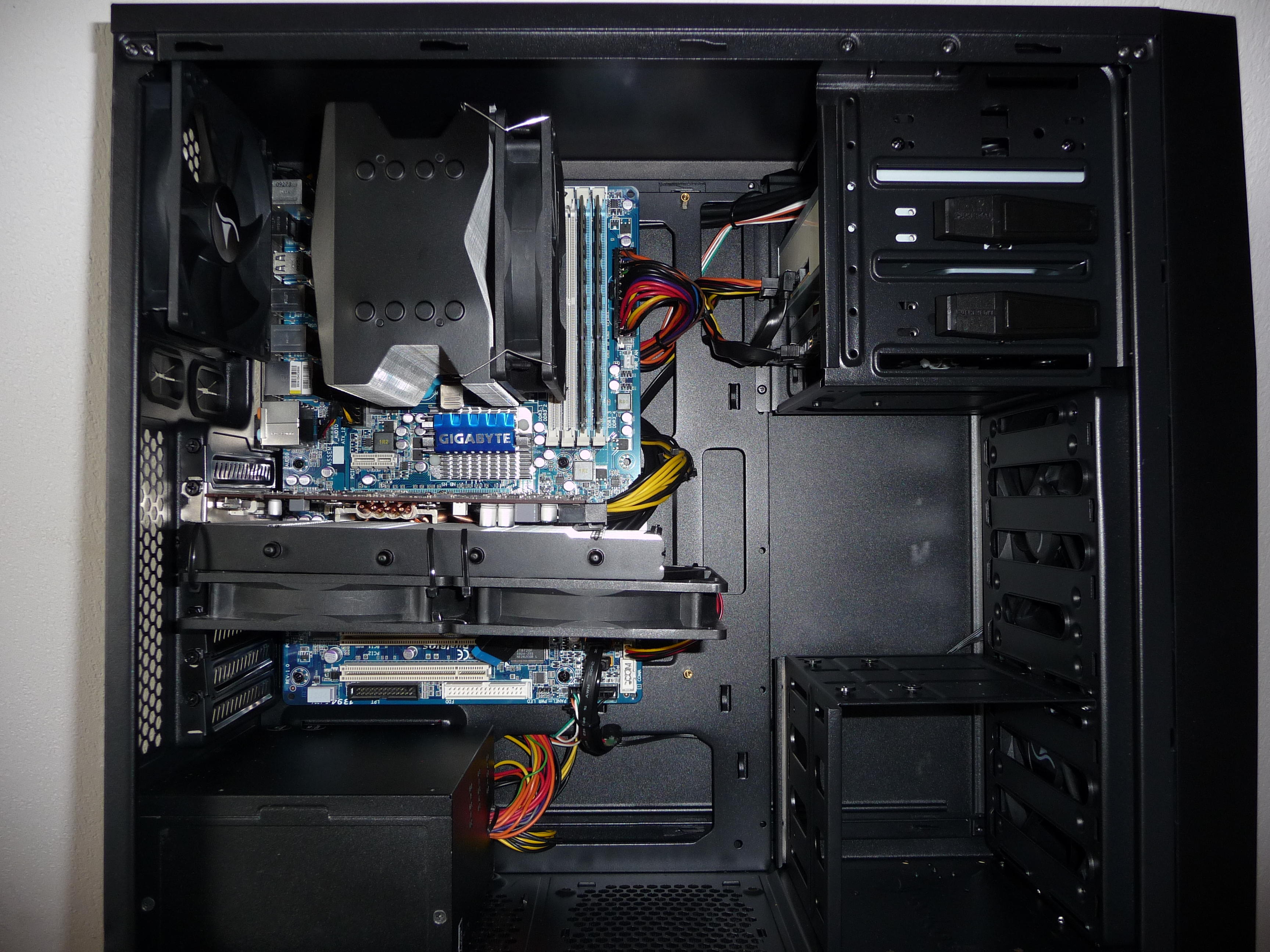

4. Ausstattung innen

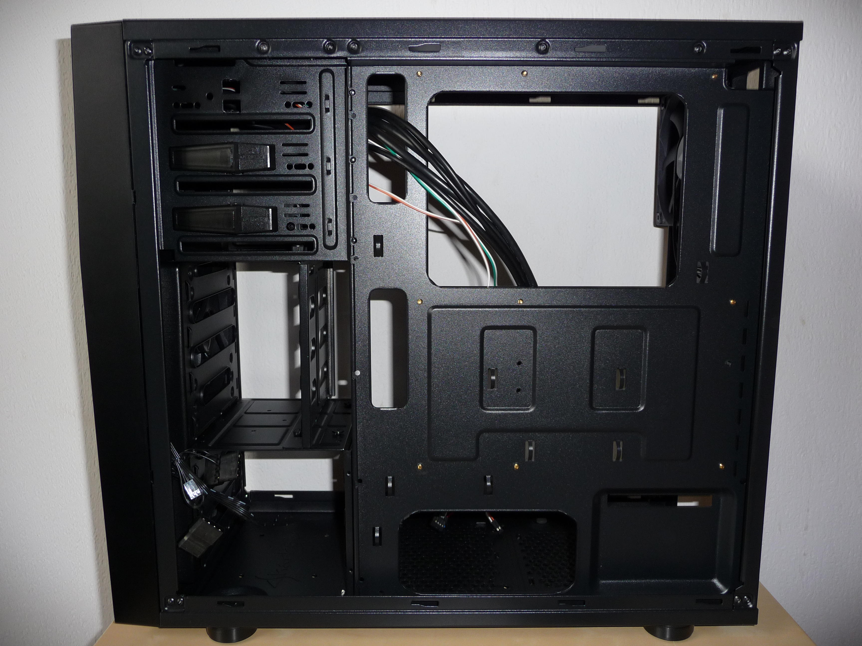

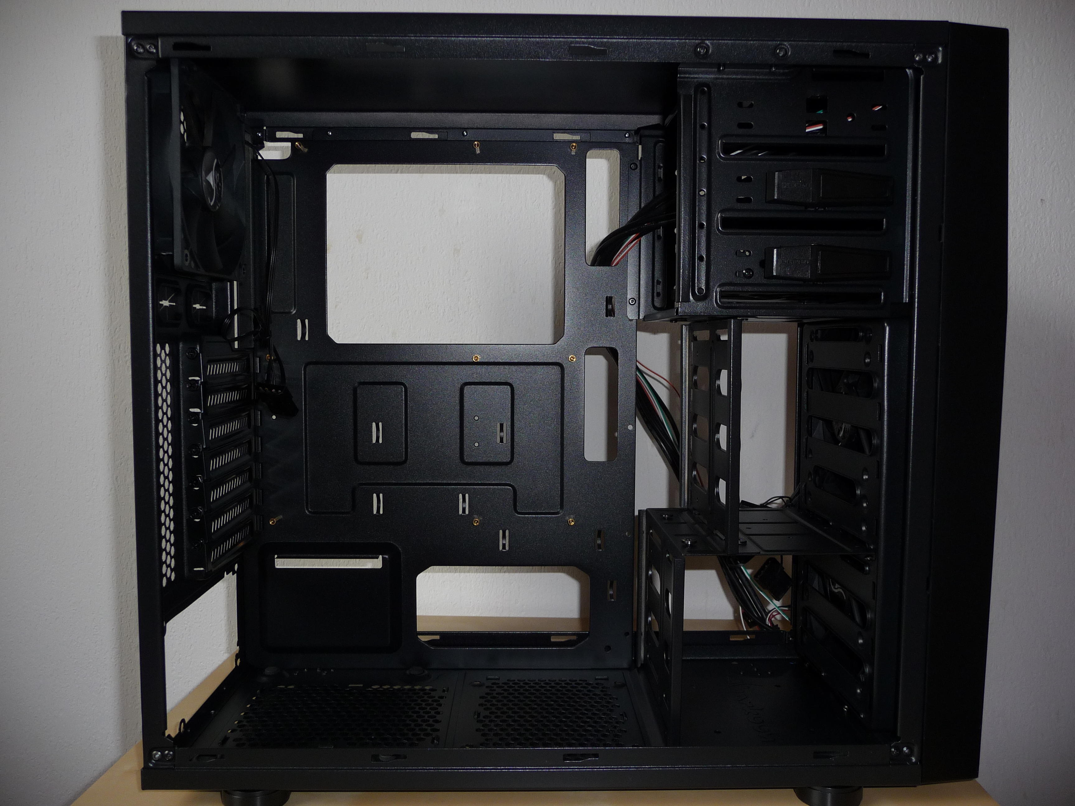

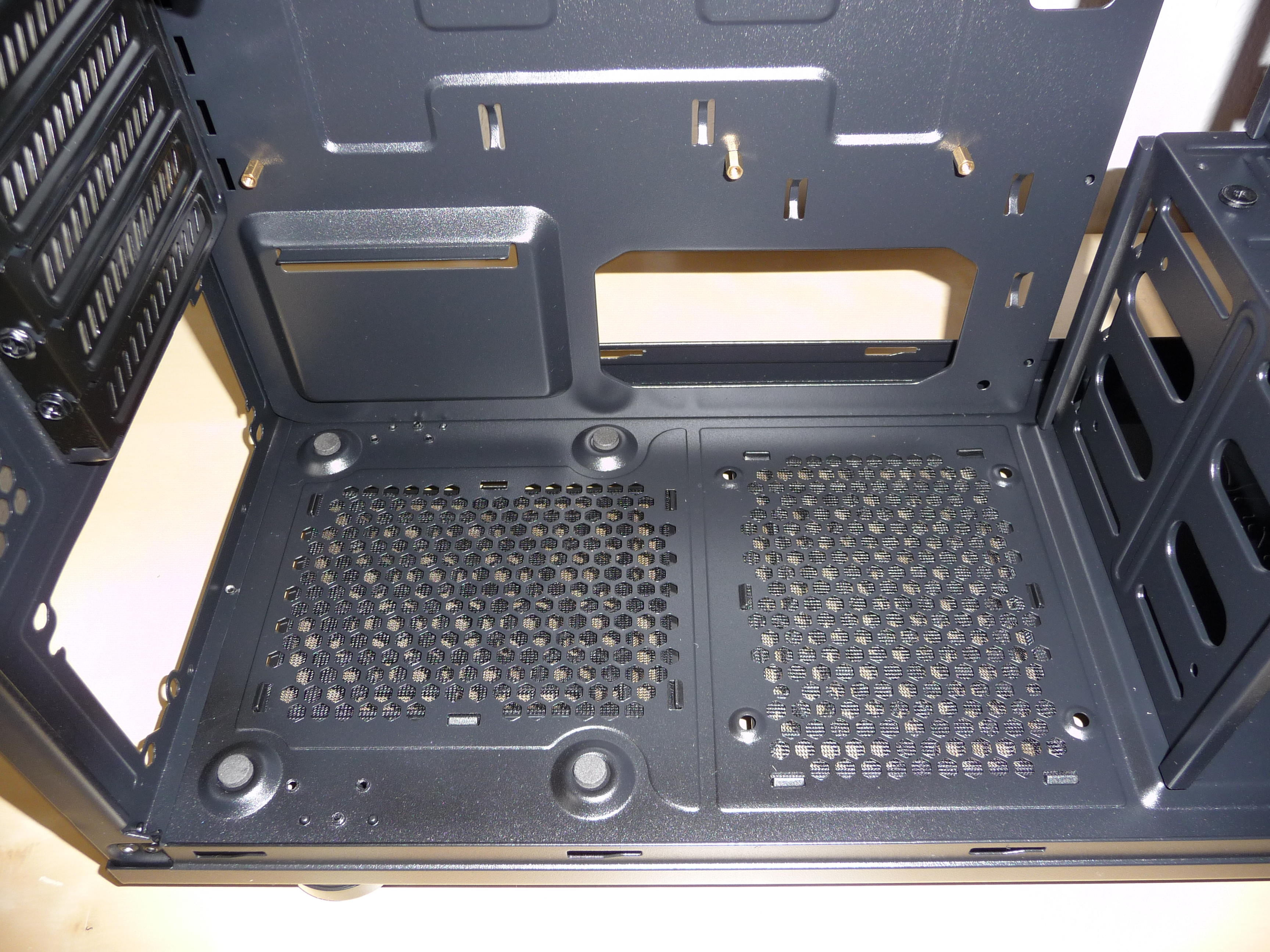

Die allgemeine Verarbeitung im Inneren ist sehr gut. Es sind keine scharfen Kanten und Verarbeitungsfehler erkennbar. Wie auch das Äußere des Sharkoon S28 ist das Innenleben schwarz lackiert und hat den gleichen Aufbau wie der Innenraum des Sharkoon Mask. Die Kabel der Frontanschlüsse sind mit Ausnahme von HDD-LED, Power-LED und Power-Switch schwarz gehalten. Wieso Sharkoon nicht alle Anschlüsse geschwärzt hat, erschließt sich mir allerdings nicht.

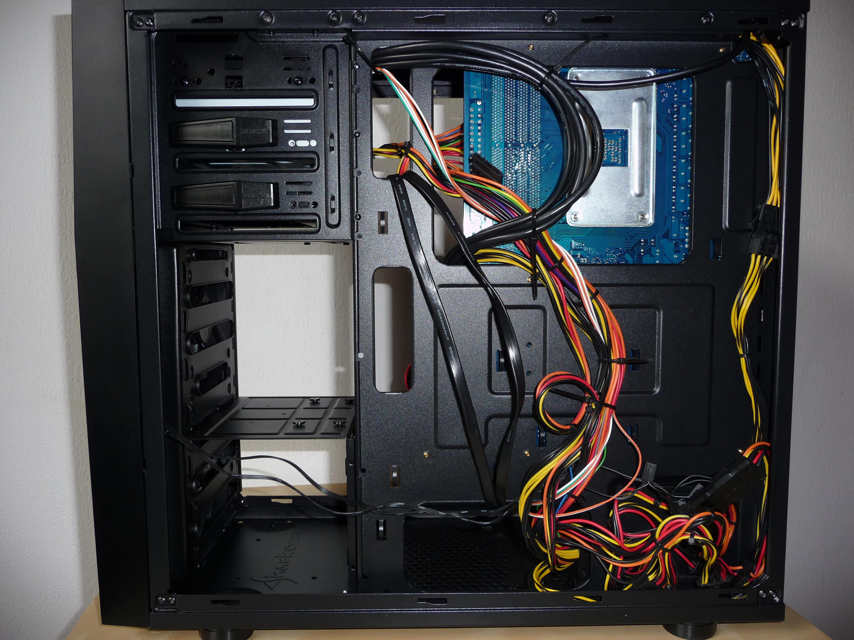

Rund um die Montagefläche des Mainboards finden sich vier ausreichend dimensionierte Kabeldurchführungen, die das Kabelmanagement erleichtern sollen. Dazu kommen die zahlreichen und gut positionierten Punkte, an denen Kabelbinder befestigst werden können. Das Mainboardtray besitzt zudem einen sehr großen Ausschnitt, um große CPU-Kühler montieren zu können.

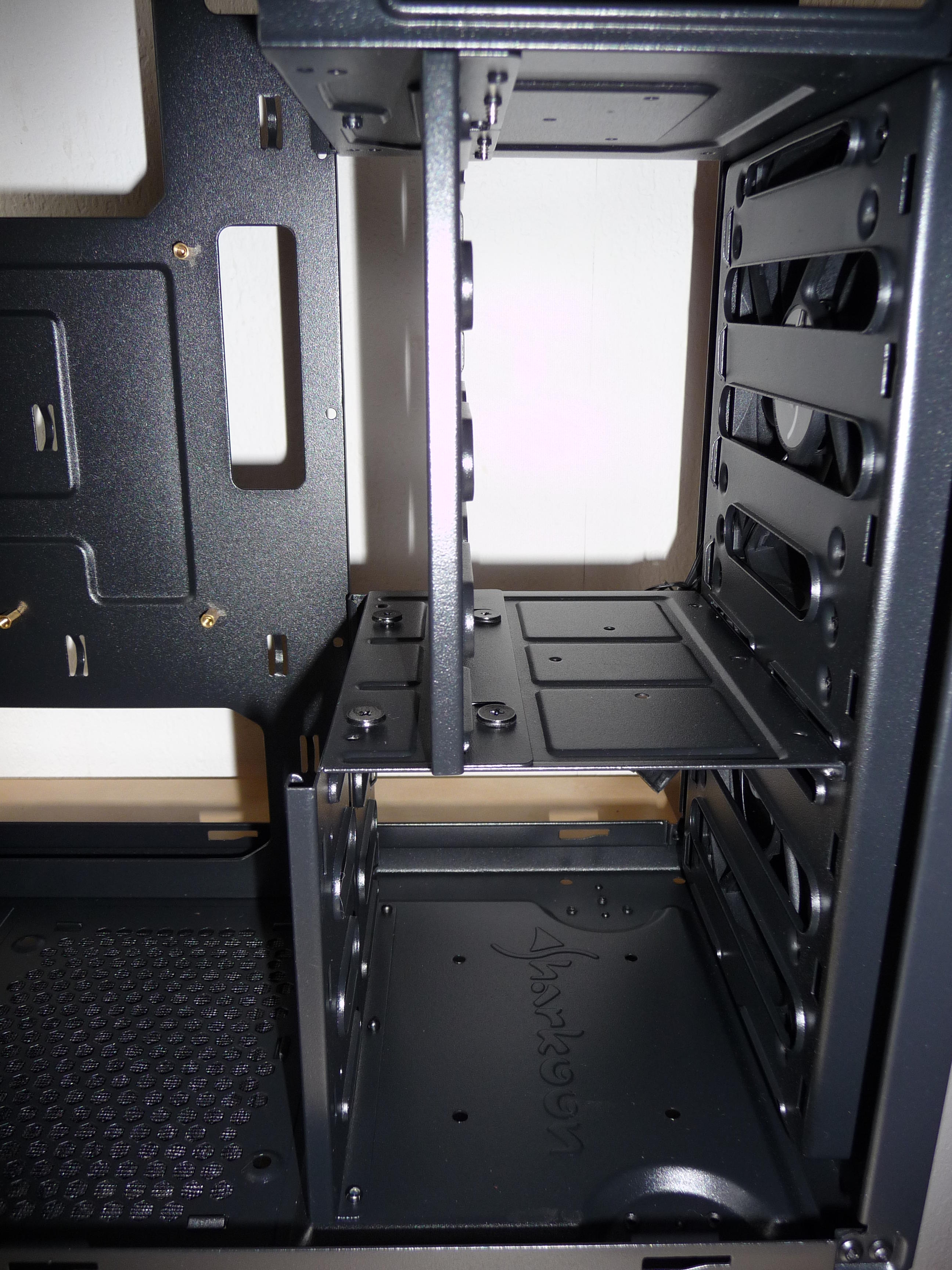

Zwei der drei verbaubaren 5,25"-Laufwerke (2x extern, 1x intern) werden durch einen werkzeuglosen Mechanismus auf beiden Seiten befestigt. Alternativ kann auch ein externes 3,5"-Gerät verbaut werden. Dafür liegen im Lieferumfang eine spezielle Frontblende und ein Montagerahmen bei.
Unten rechts im Gehäuse befindet sich der Festplattenkäfig für drei 3,5"- und fünf 2,5"-Geräte (vier im Käfig, eins am Gehäuseboden). Die Montage der Festplatten erfolgt werkzeuglos mittels Schienen, die auf beiden Seiten befestigt werden. Alle Schienen besitzen dünne Gummiringe die zur Entkopplung dienen sollen. Der obere Teil des Käfigs lässt sich nach dem Lösen von zwei Rändelschrauben komplett entfernen oder so umbauen, dass auch hier 3,5"-Festplatten verbaut werden können. Hat man allerdings bereits drei Geräte im unteren Käfig montiert, so sind keine Montageschienen für 3,5"-Festplatten mehr übrig. Daher erscheint dieses Feature etwas sinnlos.
Das Netzteil wird am Boden montiert und wird durch vier Gummipuffer entkoppelt. Davor findet sich ein Montageplatz für einen vierten 120mm-Lüfter.

Der Einbau der Komponenten ging sehr leicht von der Hand. Die Abstandshalter für das Mainboard waren bereits vorinstalliert und Erweiterungskarten werden sicher mit Schrauben an ihrem Platz gehalten. Auch die werkzeuglose Montage der Laufwerke war sehr einfach und wirkt stabil.

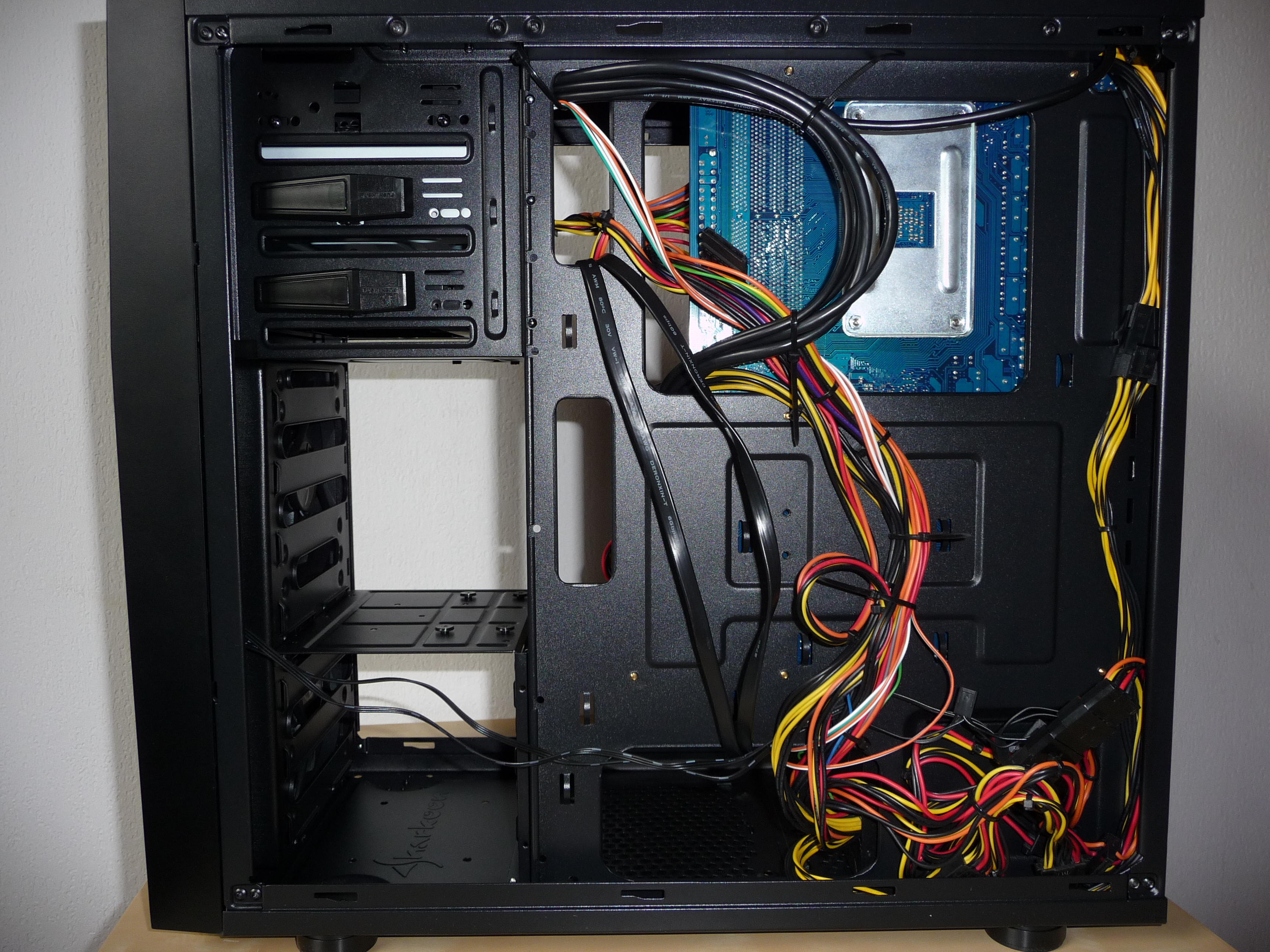

Die Verkabelung ist durch die gut platzierten und dimensionierten Kabeldurchführungen eine Leichtigkeit. Der Platz hinter dem Mainboard beläuft sich auf ca. 1,8-2cm. Dadurch war es möglich, auch unbenutzte Kabelstränge hinter dem Mainboardschlitten zu verstecken.
Alles in allem bin ich mit dem Ergebnis sehr zufrieden. Vor allem weil das Pure Power L7 kein modulares Netzteil ist.

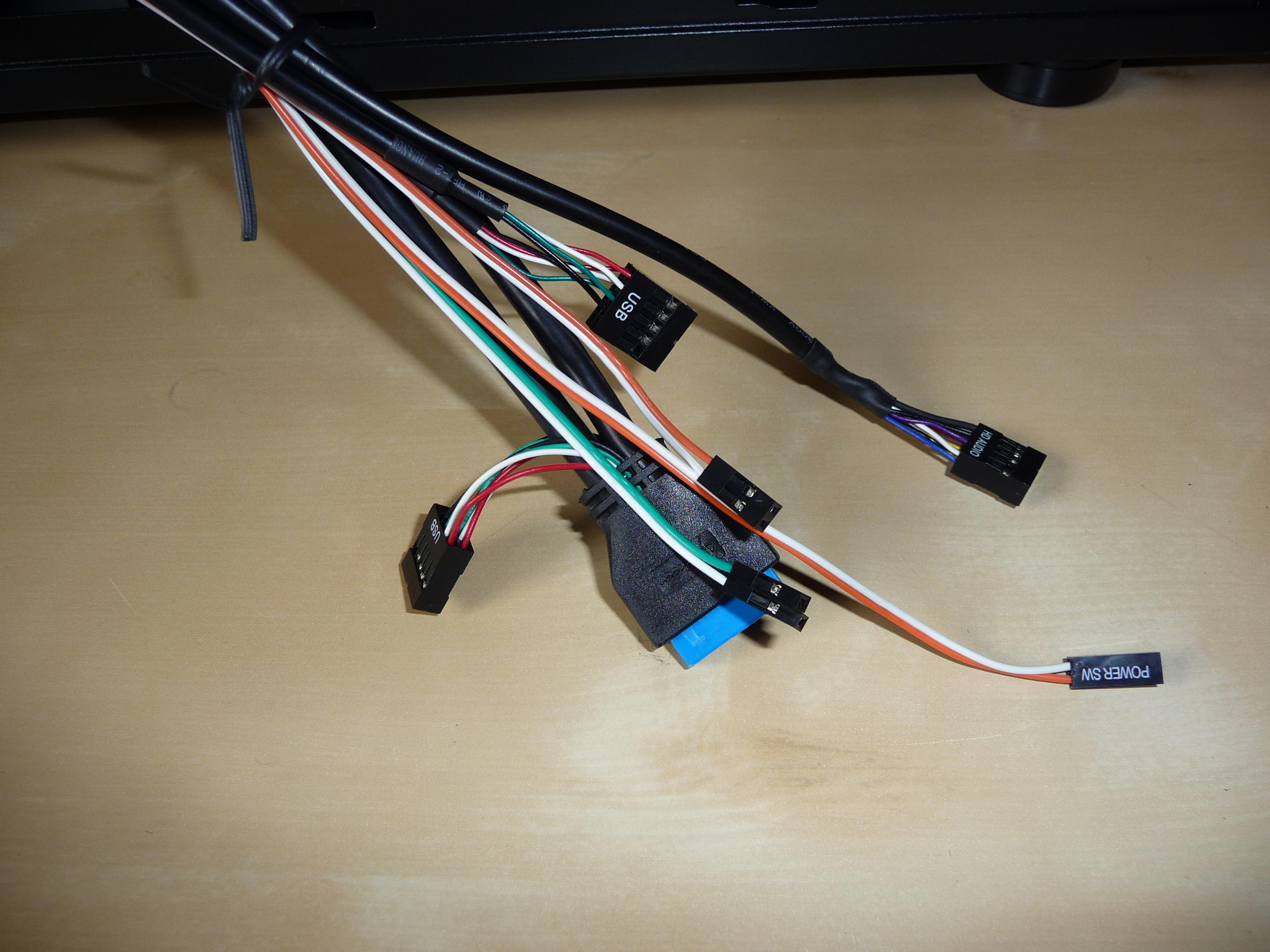

- Kabel für Frontanschlüsse nicht komplett schwarz

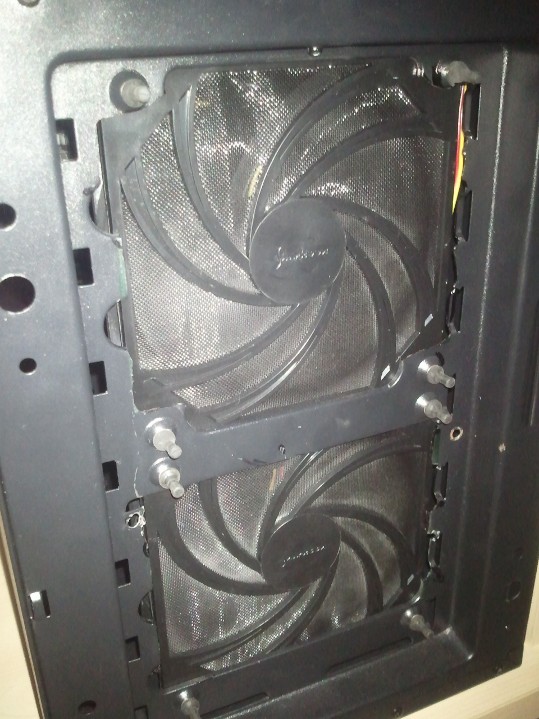

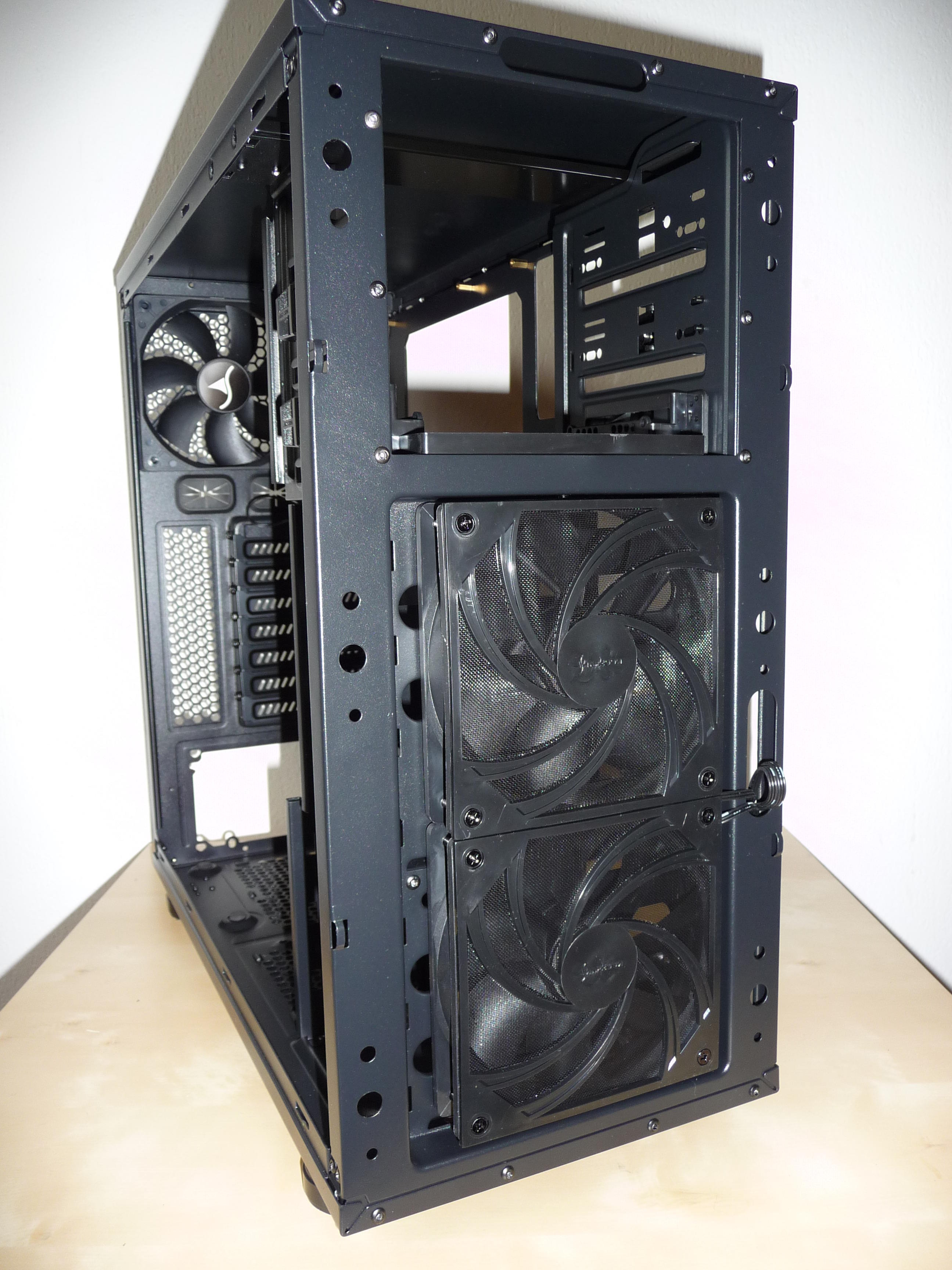

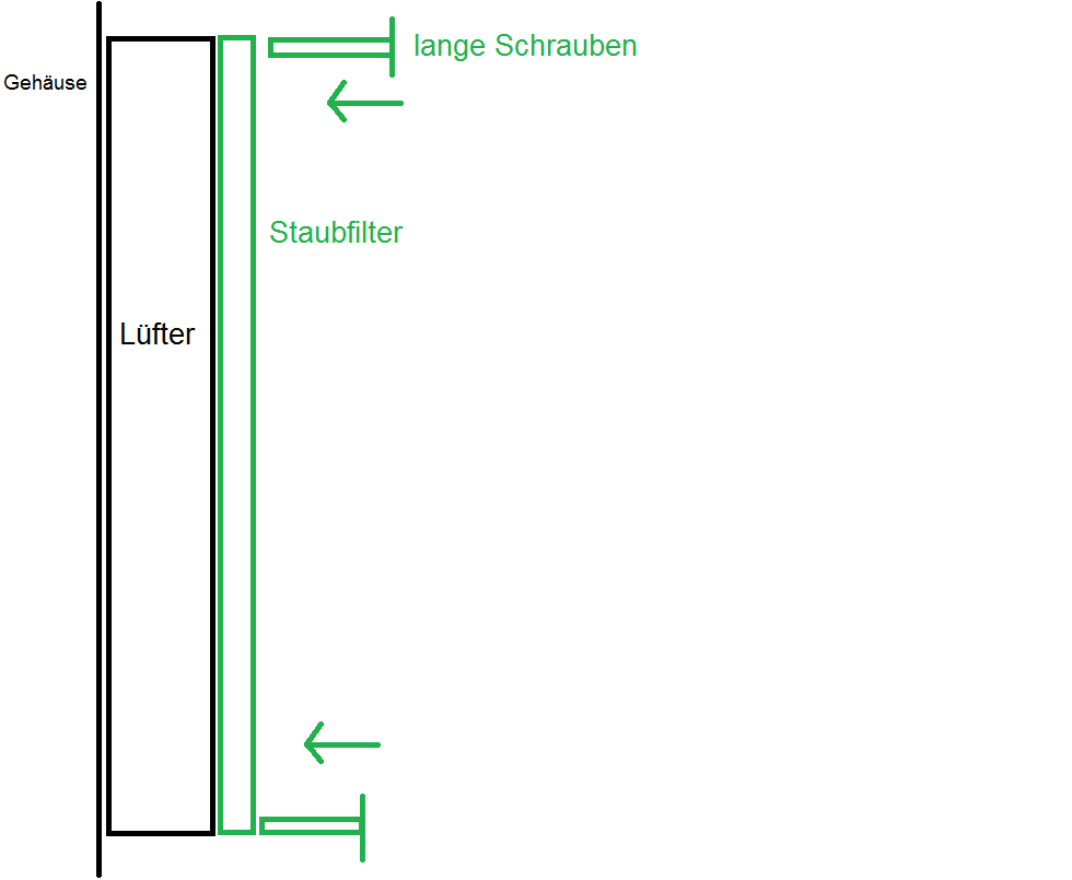

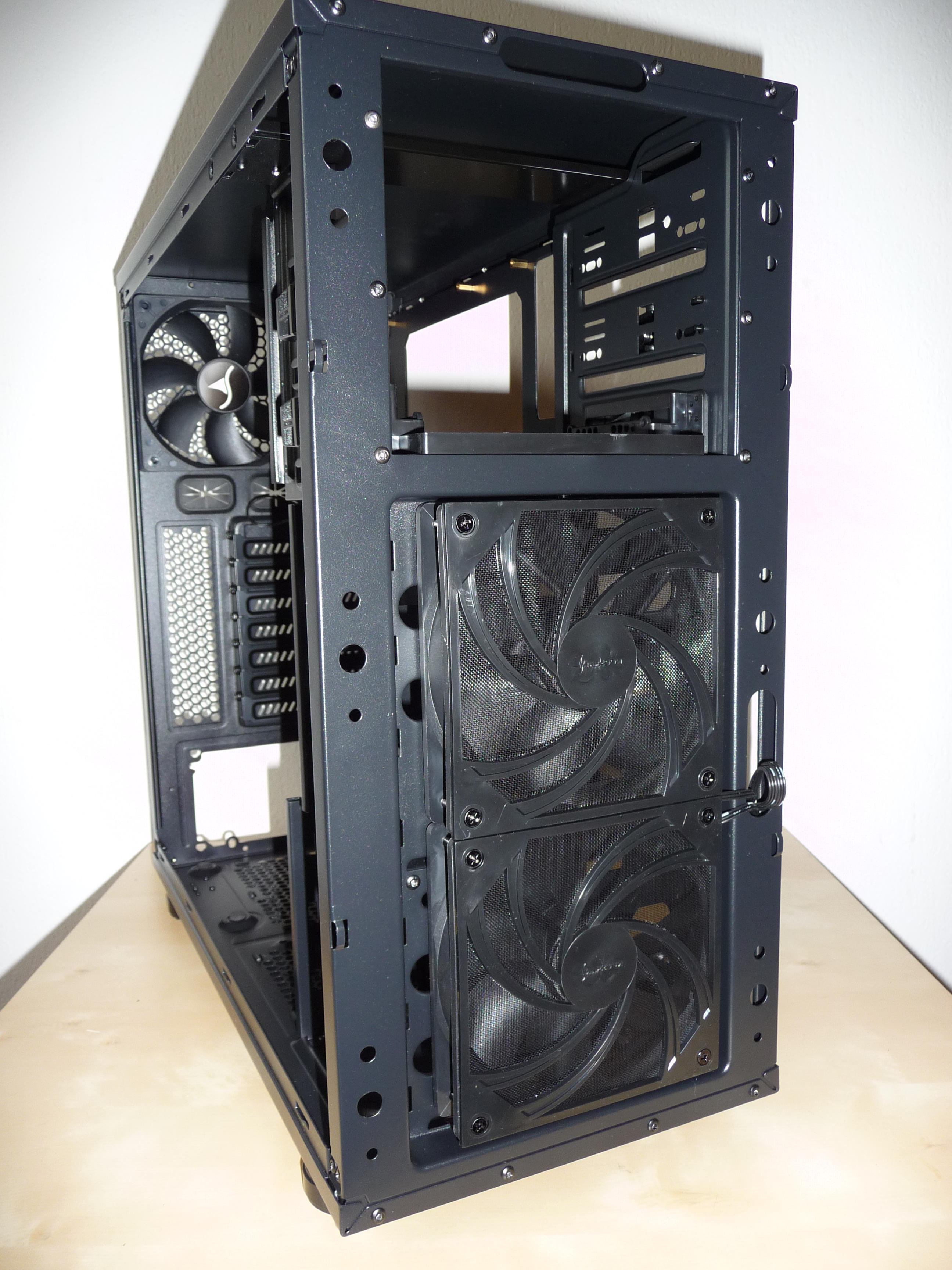

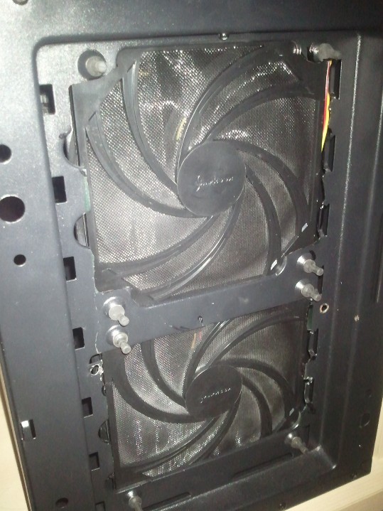

Lassen sich die Lüfter in der Front leicht wechseln, oder hängen die mit den Staubfiltern zusammen?
Oh das habe ich dann wohl zu ungenau beschrieben. Ich hoffe dieses Bild macht das ganze deutlicher:
Die Filter sind also mittels langer Schrauben mit den Lüftern bzw. dem Gehäuse verschraubt. Wenn den Filter mit Wasser reinigen will, müsste man also den ganzen Lüfter ausbauen. Deshalb würde ich einfach die Front abziehen und den Filter mit einem Staubsauger absaugen.
Wenn du die Frontlüfter also gegen andere austauschen willst, dann musst du nur die 4 Schrauben lösen, den Filter vor den neuen Lüfter legen und beides wieder zusammen anschrauben.

so richtig optimal sieht das mit den Staubfiltern nicht aus
Welche Staubfiler meinst du? Unten oder die vorne? Klar gibt es bessere Lösungen, es gibt auch auch weitaus schlechtere:D
vorne, die hätten die ganze Fläche abdecken müssen, so kann ja trotzdem noch Haufen Staub rein
Ach du meinst links die offene Seite. Ich würde mal behaupten dass das kaum einen Unterschied machen dürfte da die Lüfter weiter vorne sitzen und eben einen gewissen Sog aufweisen. Dieser Sog zieht bestimmt 95% der Luft durch den Filter....

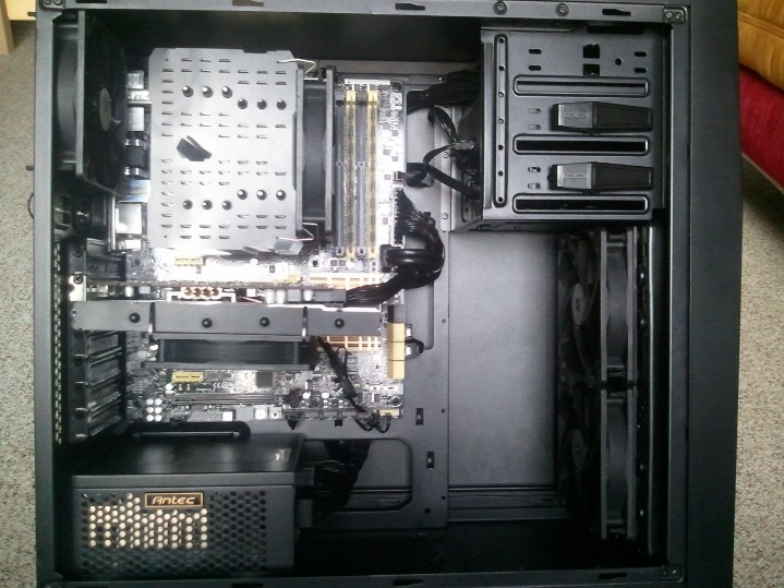

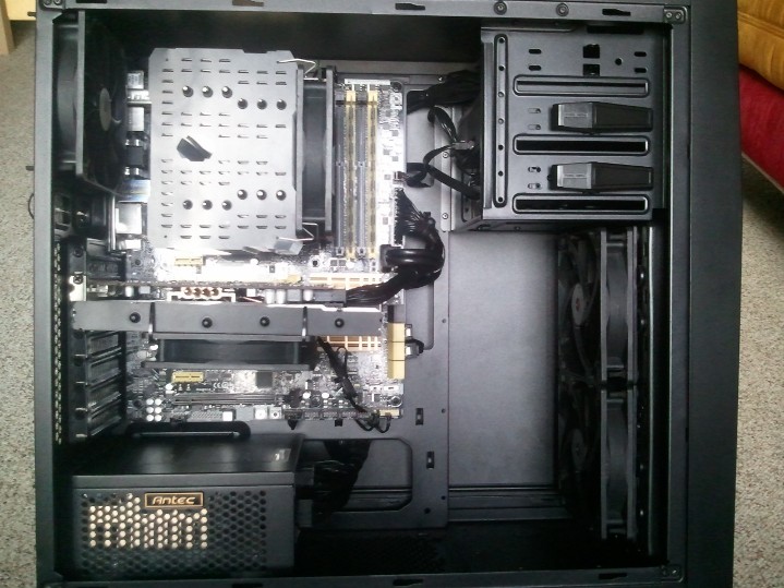

Nachtrag:
Für eine besseren Airflow habe ich nun drei kleine Modifikation am Gehäuse durchgeführt.
Zuerst habe ich die 6 Nieten des unteren Festplattenkäfigs aufgebohrt und diesen anschließend entfernt. Desweiteren wurden die Schraubenlöcher der Frontlüfter vergrößert. Dadurch können diese nun auch mit Gummi-Entkopplern befestigt werden. Diese sind zum Glück so elastisch das neben den Lüfter auch die Staubfilter befestigt werden können.
Zuletzt habe ich dann noch mit einem Dremel alle störenden Querstreben für die Festplattenschienen entfernt. Dadurch kann deutlich mehr Luft ungehindert von den Lüfter eingezogen werden werden.
Dann gab es außerdem noch ein Hardware-Upgrade.
Alte Hardware:
CPU: AMD Phenom II 955
MB: Gigabyte MA-770T-UD3P
CPU-Kühler: EKL Alpenföhn Groß Clockner
Netzteil: be quiet! Pure Power L7 530W
Neue Hardware:
CPU: Intel Xeon E3 1231 v3
MB: Asus Z87-Expert
CPU-Kühler: Thermalright HR-02 Macho
Netzteil: Antec Edge 550W
SSD: Crucial MX200 250GB
Das Gesamtergebnis sieht jetzt so aus:
