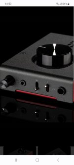

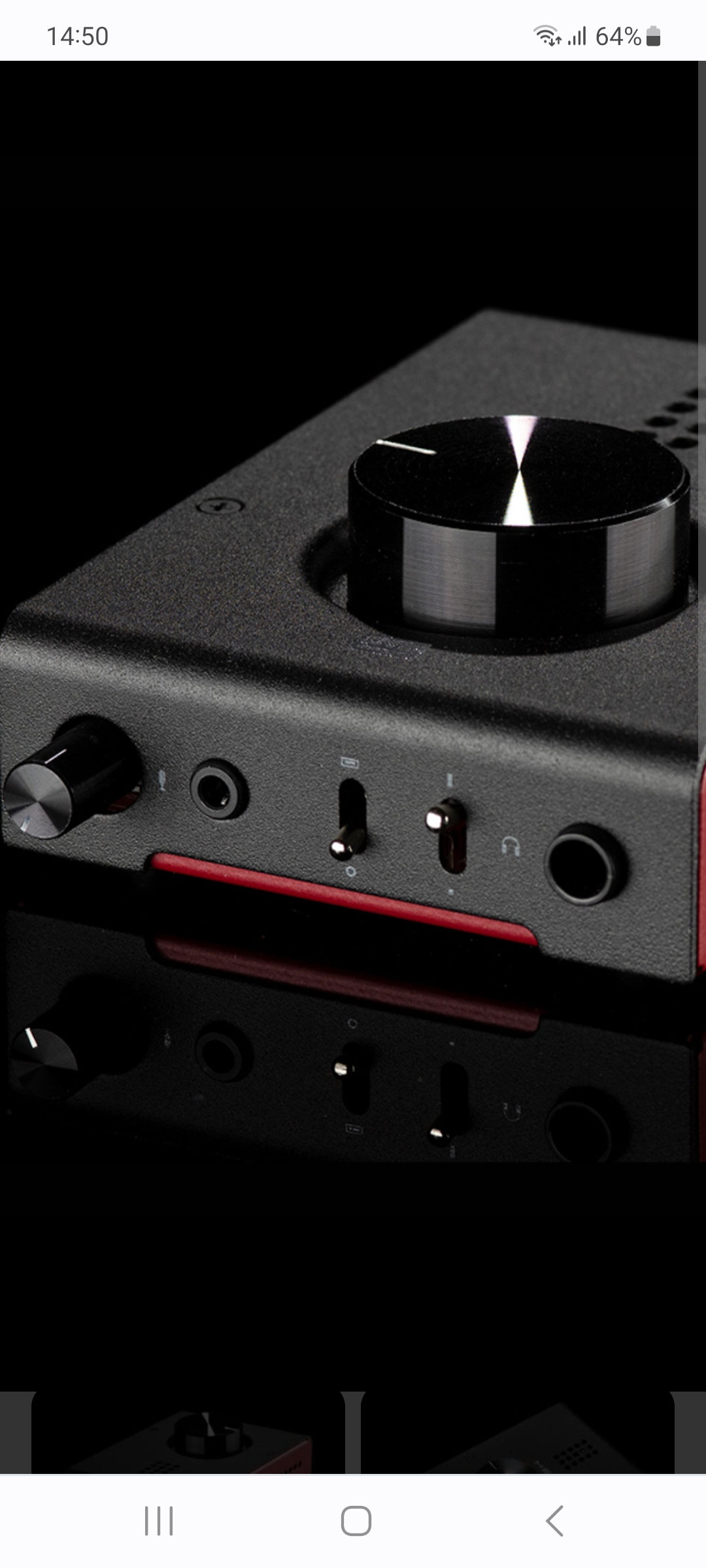

Dass er andere Sachen macht habe ich auch verstanden ich danke dir auch für deine Hilfe vielen vielen Dank aber der hell hat vorne einen Schalter den ich runter kippen muss wenn ich den optischen Eingang benutze das ist ja dann für mich so als ob ich wie beim USB umschalte wenn ich beim hell den optischen Eingang benutze muss ich den Schalter runter kippen das heißt dann für mich ich benutze den Sound über die PS5 wenn ich den Schalter wieder hoch setze kommt der Sound wieder vom PC so habe ich zwei Fliegen mit einer Klappe geschlagen.
Siehst du den Schalter der runtergekippt ist wenn man den runter kippt kommt der Sound vom optischen Eingang und wenn er oben ist vom USB. Das müsste doch für meine Bedürfnisse reichen oder

Wenn es funktioniert, klar.
Hat halt nur nix mit deiner Urpsrungsfrage zu tun :P
