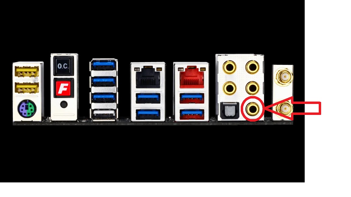

Ich leg mich einfach mal fest:
Steck einen Kopfhörer/Lautsprecher an diesen Anschluss und der rechte Kopfhörer wird seltsam klingen.
Mach aber erstmal relativ leise und nimm nicht den teuersten Kopfhörer. Nicht das da ein Signal raus kommt, welches der Kopfhörer nicht mag.

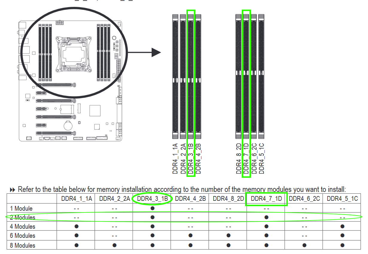

Dein Handbuch liefert die Antwort.
