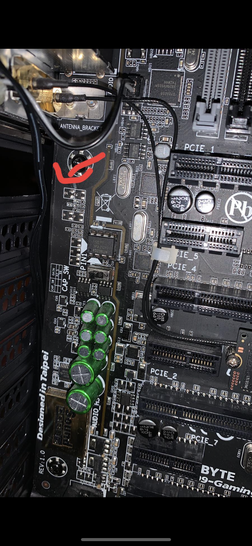

An sich hast du zwei Möglichkeiten:
1. Eine neue Sicherung "reinfrickeln"
2. Einfach überbrücken
Zweiteres birgt natürlich die Gefahr, das alles gegrillt wird etc.
D
Donnidonis

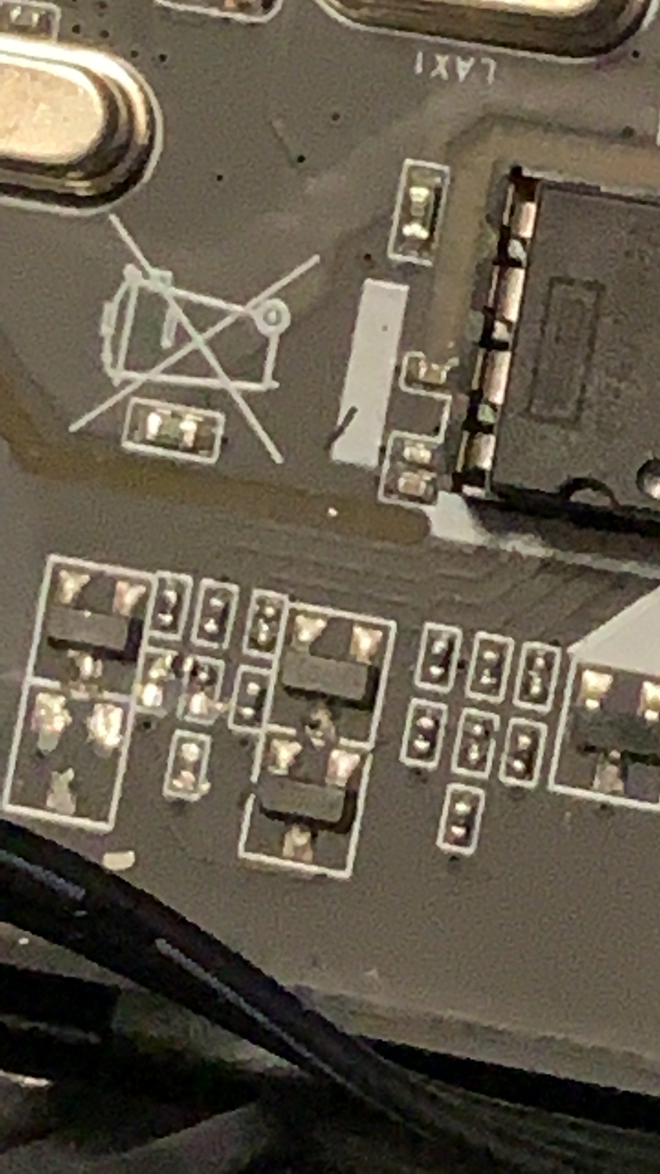

Eine Sicherung sollte das nicht sein, könnte eine Diode o.Ä. sein.
Wenn du das Teil noch hast, auflöten, wenn du das nicht schaffst sieht es duster aus.

Wenn dein Mainboard noch funktioniert: Nein.
Lg
PS: Das oben ist natürlich stark vereinfacht
Natürlich kann es ein wichtiges Teil sein. Eventuell funktioniert ein USB-Port nicht mehr richtig, oder deine Onboard-Soundkarte oder so was. Moderne Mainboards sind aber was sowas angeht meistens "resistent" - dann funktioniert halt nur ein USB-Port nicht mehr, dein Rechner aber trotzdem noch.
Und nein, es ist nicht nur ein Plastikteil, da ist Elektronik drin. Das Plastik ist das Gehäuse.
PPS: Auf dem großen schwarzen Teil steht OPA2134, das könnte dann das hier sein: OPA2134 data sheet, product information and support | TI.com
Dann wäre ich mit Onboard-Soundkarte nichtmal soweit entfernt.
Lg

Also ein Plastik Teil ist das definitiv nicht sonst wäre das ja nicht ans Mainboard gelötet. Wenn ich die Leiterbahnen so verfolge müsste das ganze zur Soundkarte gehören. Ist also halb so wild würde eh ne USB Soundkarte bevorzugen. Da man hier aber nicht genau sieht was es ist kann es dir auch was zerschießen.Jonas112 schrieb:Das ist ja nur ein plastik teil,
Du hast am Ende 3 möglichkeiten:
Einfach einschalten und schauen was passiert
Das Teil wieder Auflöten
Ein neues Mainboard kaufen
coasterblog
Fleet Admiral
- Dez. 2008
- 20.115
a) dann wäre jedes Mainbaord zu teuer da Plastik billig ist undJonas112 schrieb:Das ist ja nur ein plastik teil
b) würde es ohne Elektronik nicht funktionieren
Das solltest du reaparieren lassen. Ich gehe davon aus dass du das nicht kannst. Kostet sicher ein paar Taler

Das ist eben nicht nur ein Plastikteil, sondern ein Bauteil. Ohne Grund wird es nicht da sitzen. Es kann sein, dass der PC ganz normal läuft und du es nicht bemerken wirst, es kann aber auch sein dass eine Spannung zu hoch ist und irgendwas grillt, oder eine Spannung gar nicht mehr anliegt. Vielleicht geht auch nur der Sound nicht oder oder oder.
Wenn das Bauteil unwichtig wäre, wäre es nicht da. Ob es dich beeinträchtig, das kann dir nur der Hersteller sagen.
Edit:
Sind daneben die kleinen Bauteile auch "weg"? Kondensatoren oder Widerstände sollten es sein. Kann man auf dem Bild nicht so gut erkennen.
Edit:
Das mit den 3 beinen müsste ein Transistor sein und daneben sind anscheinend Widerstände. Könnte man Reparieren wenn man es kann.
Daneben ist ein OPA2134, das ist ein Audio Amp. Würde dacher vermuten das es mit dem Sound zu tun hat. Aber ich an deiner Stelle, würde es nicht betreiben.
- Sep. 2015
- 15.852
Das muss nichts heißen.
Kann sein, das jetzt nichts mehr beim Sound geht, kann sein, das das Ding die Spannungen reguliert hat und die restlichen drei jetzt die höhere Spannung verarbeiten müssen, oder oder oder.
Man erkennt leider nicht, was es genau für ein Bauteil ist, daher ist das nur Rätselraten.
Fakt ist: an der Stelle ist der Kreislauf unterbrochen.
War das jetzt einer von vier kann es regulär weiter laufen, war das einer von vier Teilen, die nur zufällig gleich aussehen und in der gleichen Ecke sitzen, aber alle vollständig voneinander getrennte Funktionen haben, kann es sein, das irgendwas eben nicht mehr geht.

Mainboard dürfte ein GIGABYTE GA-X99-Gaming 7 WIFI sein
Ich könnte fast schon wetten, dass alles, was durch den leuchtenden Streifen abgetrennt ist, der Onboard Sound ist und nur dieser beeinträchtigt wäre, wenn überhaupt. Quasi "Abgeschirmt".
Der Streifen umschließt auch nur die Soundanschlüsse. Kann nur das sein^^
Vielleicht bin ich Oldschool, aber ich würde es einfach ausprobieren.
99,9% Onboard Sound.
