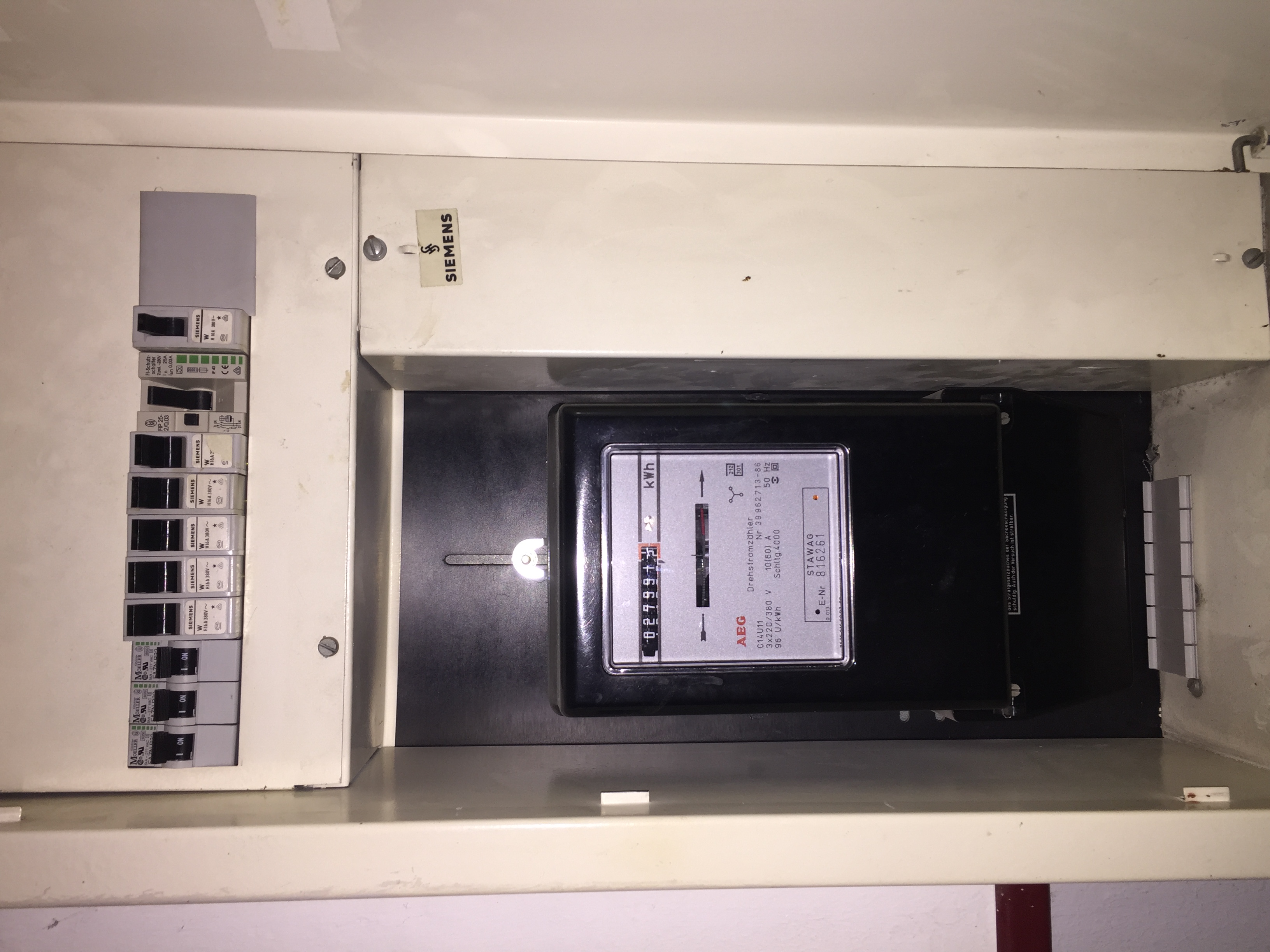

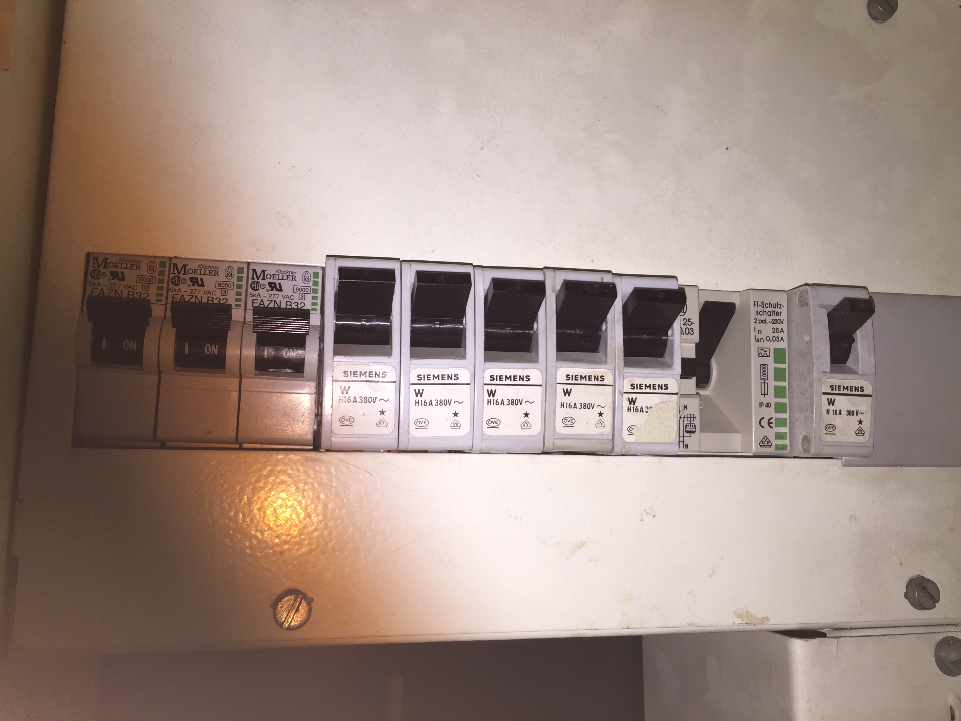

Bei den 5 Schaltern in der Mitte kippt der ganz rechts nach unten (da wo die Beschreibung ein wenig fehlt)
das liegt ganz klar am Sicherungsautomaten und am hohen Einschaltstrom des Netzteils.
Der Automat mit der Auslösecharakteristik "H" stammt noch aus den 60er Jahren und ist für die -heutigen- hohen Einschaltströme zu empfindlich. Er erkennt einen Kurzschluß und schaltet ab.
Das heisst der Automat funktioniert so wie er soll, er ist nicht defekt.
Heute werden Automaten mit der Charakteristik "B" verbaut. Die halten auch höhere Einschaltströme.
Praktisch heisst das, dass am Besten alle Sicherungsautomaten erneuert werden sollten.
Bis dahin kannst Du nur versuchen mehrere Einschaltvorgänge auszuprobieren. Mit Glück, das heisst, wenn Du es schaffst genau dann einzuschalten, wenn die Spannung in der Nähe des Nulldurchganges liegt, bleibt die Sicherung drin.
Eventuell kann ein Einschaltstrombegrenzer helfen.
Aber letztendlich hilft nur ein Sicherungstausch - selbstverständlich vom Fachmann, sprich Elektriker!
