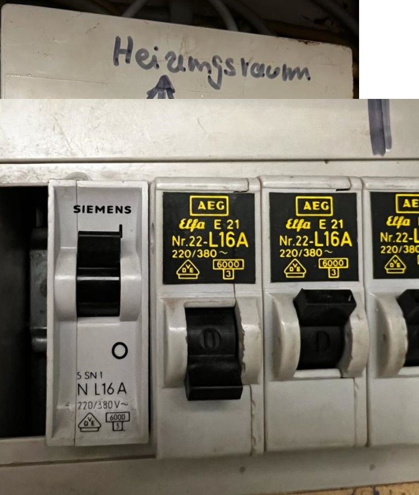

Welche Charakteristik und Auslösestrom hat der?

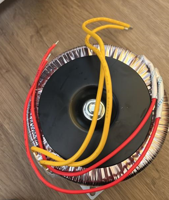

Mit Trafo meinst Du wirklich einen reinen Transformator oder ein komplettes Netzgerät?
Reaktionen: Sithys

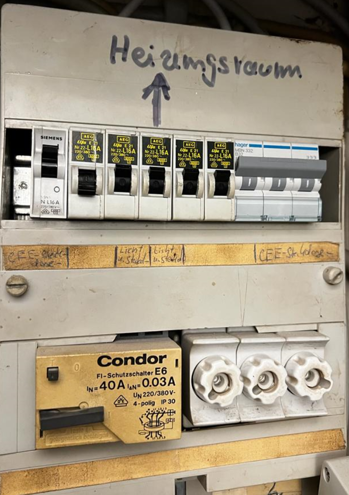

Anbei noch ein Bild des Sicherungskastens (Ja, alles alt, aber der FI funzt, hatte ich ja mit der Benning-Geschichte getestet). Die Sicherung die raus ist links, ist die vom betroffenen Raum.
Kann man das auf dem Foto erkennen? Muss ich sonst gleich mal eben nachgucken. Ne, nur Trafo.

Welche Leistungsaufnahme hat das Gerät denn? L-Automaten sind veraltet und durch den Typ-B ersetzt worden, der wenn hohe Einschaltströme z.B. durch Schaltnetzteile vorkommen, auch schon mal auslöst. Das kennen viele Besitzer leistungsstarker PCs. Dann kann man welche vom Typ C einsetzen.

Fetter Ringkerntrafo und alter Leitungsschutzschalter? Da braucht man nicht groß weiter suchen.

Schlepp die Maschine mal in eine neuzeitliche Wohnung und probiere sie da aus.

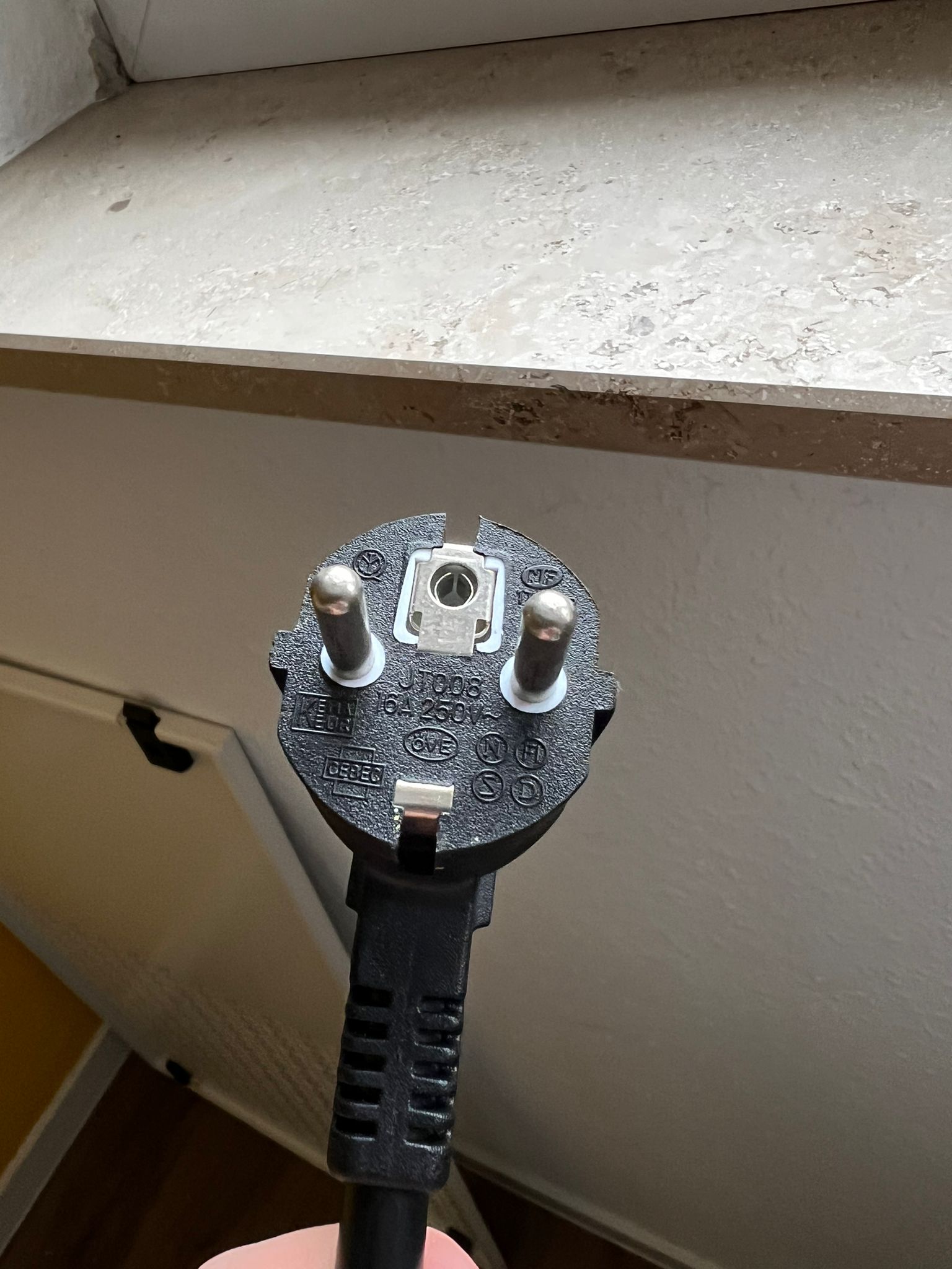

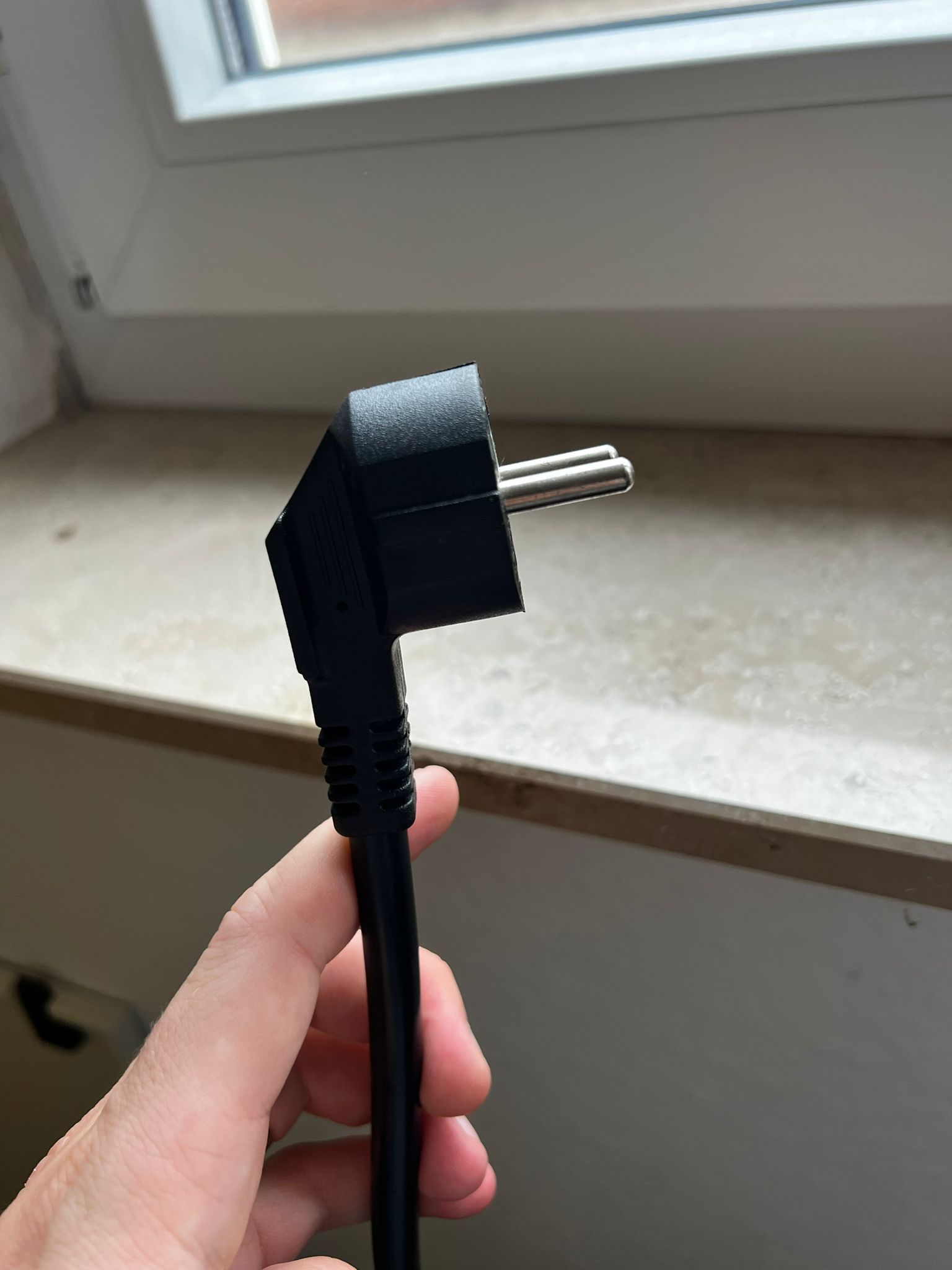

Mach mal ein Bild vom Stecker.
Hast Du einen Durchgangsprüfer?
Das Fehlerbild könnte darauf hindeuten, dass in der Maschine N und PE gebrückt sind.

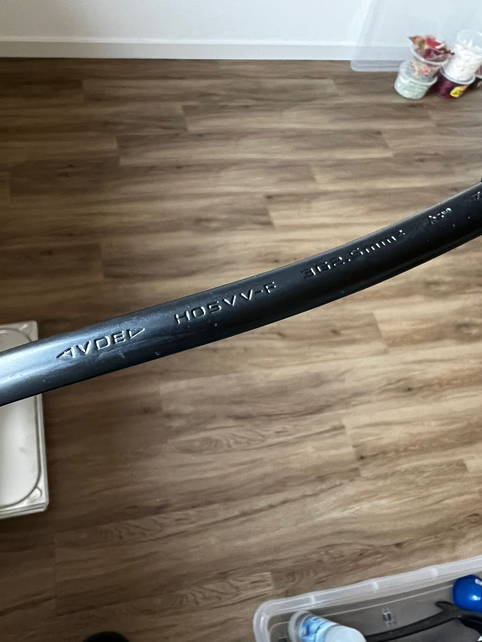

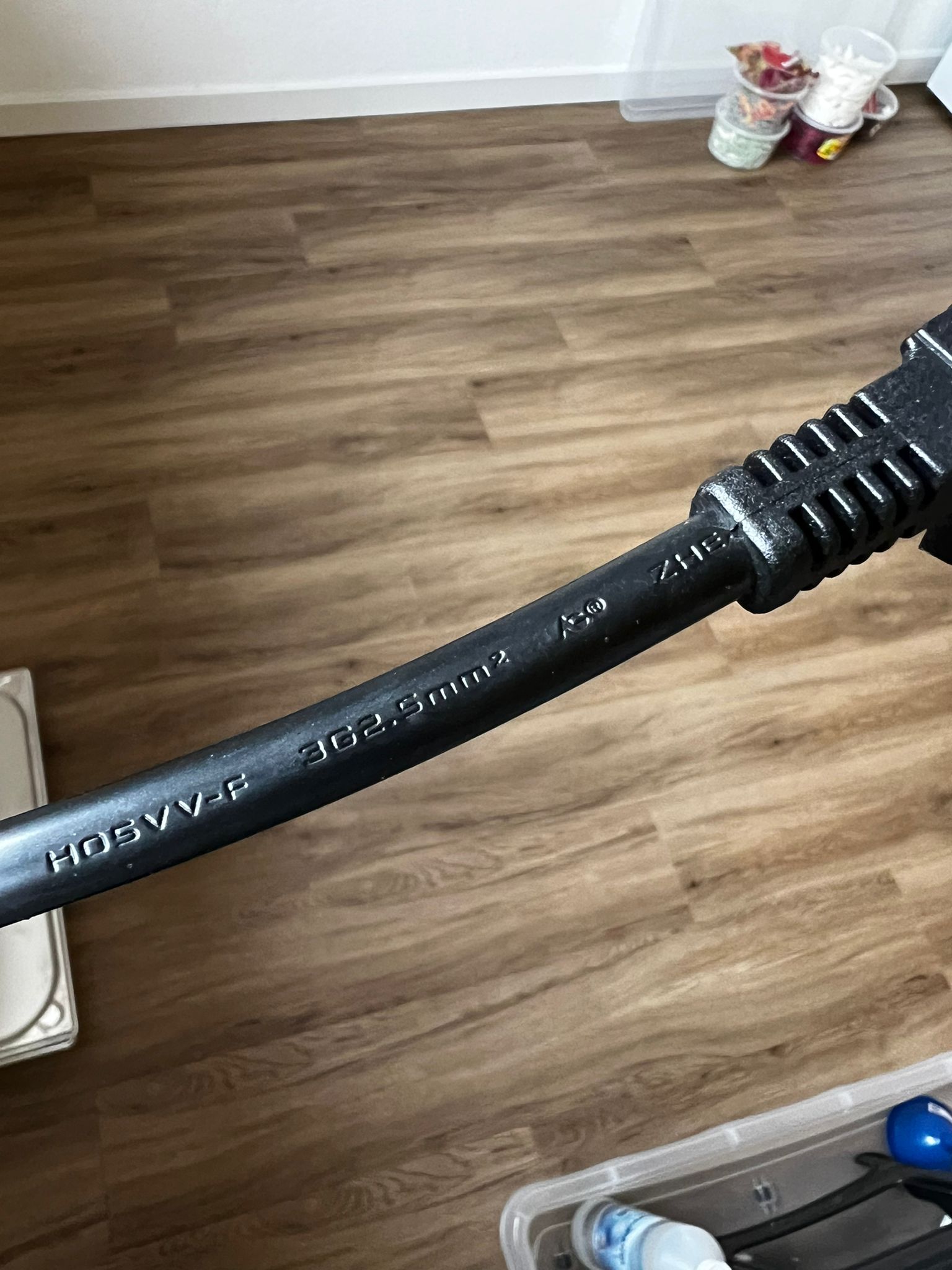

Anbei die Fotos, durchgemessen habe ich den Stecker - der ist soweit in Ordnung.

Wenn die Verkabelung sauber ist und der FI noch funktioniert, ja.
Würdest Du dem FI auf dem Bild Dein Leben anvertrauen?🤔
Nein, nicht wirklich.
Ich habe mal Rücksprache mit einem Kollegen gehalten (der da etwas besser im Thema drin ist, als ich) und er hält einen Schluss im Gerät auch für plausibel. Das erklärt das Verhalten mit dem umgedrehten Stecker und gleichzeitig würde es ja bedeuten, dass der RCD keine Funktion hätte :o
Ganz schlecht!!
Da sollte sich wirklich mal ein fähiger Elektriker um das Thema kümmern. So kann das Gerät nicht eingesetzt werden und der RCD sollte im Defktfall auf jeden Fall ersetzt werden.
Im Prinzip gehören auch gleich die alten Leistungsschutzschalter ersetzt.
Wer weiß ob die noch wirklich ok sind.

Bezüglich der Sicherungen hat mein Kollege mit seinem Verpächter gesprochen, das wird in Stand gesetzt und durch neue Hager Automaten ersetzt. Parallel hat mein Kollege schon ein neues Gerät gekauft, von einem deutschen Händler - Plug & Play also.
