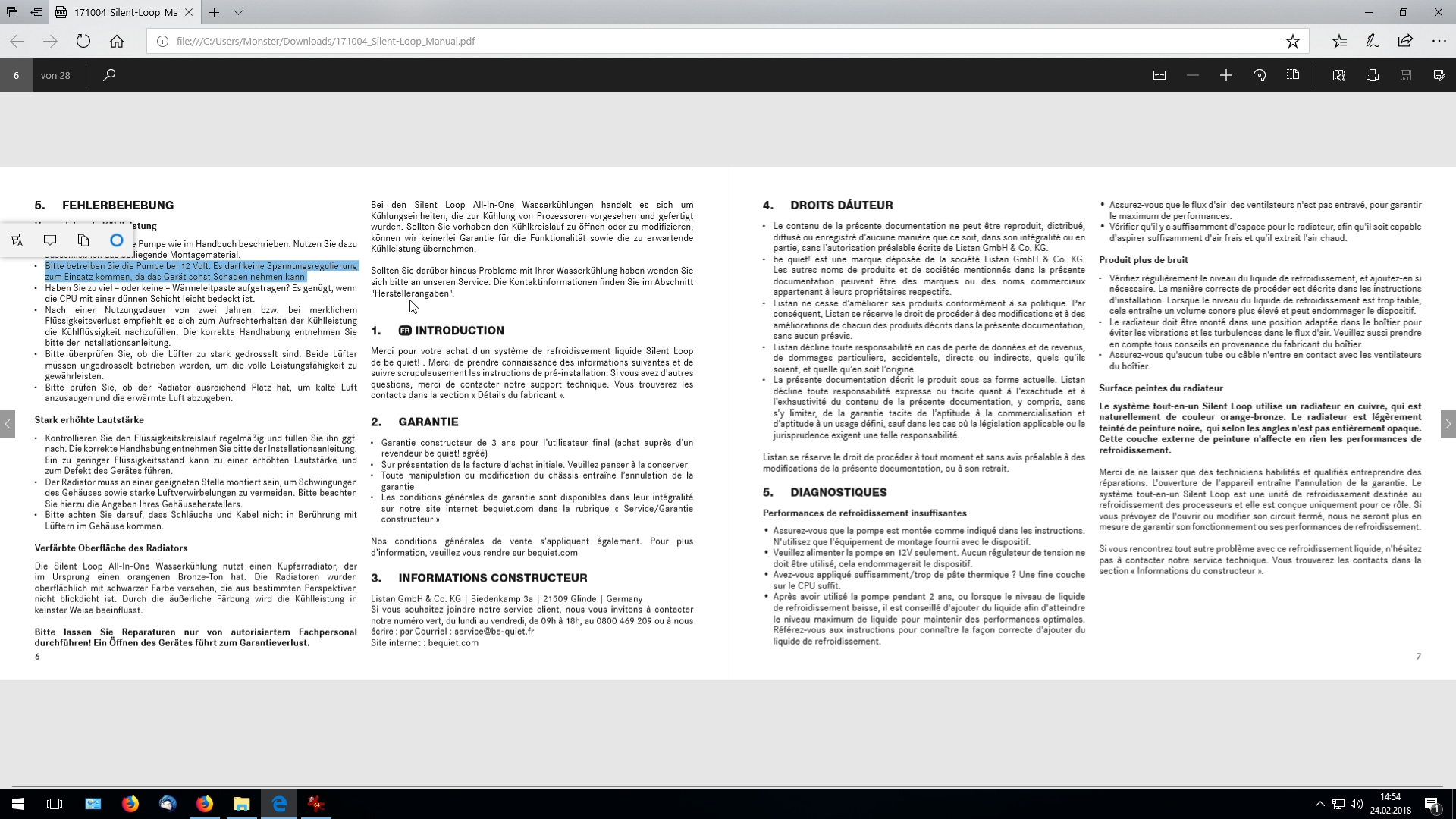

Hallo Vollkorn, erstmal danke für die Info.
Kannst du mir da helfen, wie das zum einstellen geht?
Ich mach eben ein Foto vom BIOS und sende es dann.
Lg

Vollkorn schrieb:
WICHTIG bei BeQuiet SilentLoop Serie ist, dass die Pumpe IMMER mit 100% läuft.
Was eigentlich ziemlicher Käse sein müsste, da drin wird genauso eine DC-LT laufen wie im Eisbär, die Pumpe kann man problemlos regeln. Keine Ahnung warum Be Quiet da so ein Drama drum rum macht. Andererseits gibts mit den Dingern ja sowieso pausenlos Probleme, hätte man vielleicht doch besser auf was anderes gesetzt^^
Weil das Teil ab Werk schon gedrosselt läuft :)
