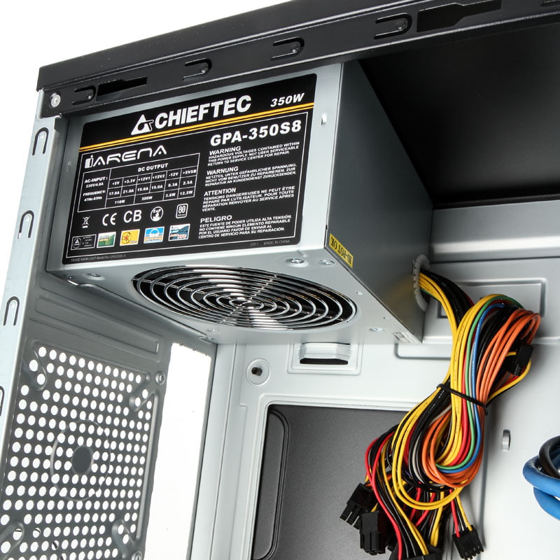

Ich kannte bisher nur:
* Netzteil wird oben eingebaut -> dann hat es keinen großen Lüfter, sondern einen kleinen, der die Luft nach hinten rausbläst
* Netzteil wird unten eingebaut -> dann hat es einen großen Lüfter, der die Luft nach unten rausbläst
Jetzt könnte ich also ein Netzteil mit großem Lüfter auch oben einbauen, wenn ich dich richtig verstanden habe. Den Lüfter nach unten blasen zu lassen, macht keinen Sinn (oder?). Aber ihn nach oben blasen zu lassen, macht doch bei den meisten Gehäusen auch keinen Sinn? Beim Gehäuse müsste dann doch oben einen Luftauslass geben, sonst bläst das Netzteil einfach oben gegen das geschlossene Gehäuse?
Bei der 275€-Zusammenstellung ist ein Gehäuse mit Netzteil und großem Lüfter empfohlen, das oben eingebaut wird. Ich habe dazu folgendes Bild gefunden: https://static1.caseking.de/media/image/thumbnail/gech-075_gech_075_7g_800x800.jpg
Das macht wie gesagt für mich überhaupt keinen Sinn. Wärme steigt nach oben, klar. Aber mit dem Setup befördere ich weder warme Luft aus dem Gehäuse noch befördere ich Luft nach oben.

Achsooo, da lag mein Fehler. Ich war davon ausgegangen, dass die Luft immer da raus geht, wo der Lüfter ist. Aber die großen Netzteillüfter blasen nicht, sondern saugen, check (hatte ich nie geprüft). Jetzt hab ich dann auch das oben verlinkte Setup verstanden. Das werde ich dann denke ich auch verwenden. Hat jemand dafür noch einen Gehäuse-Tipp (ungedämmt)? (Softtouch wie bei meinem geliebten Bitfenix Shinobi wäre auch schön^^)

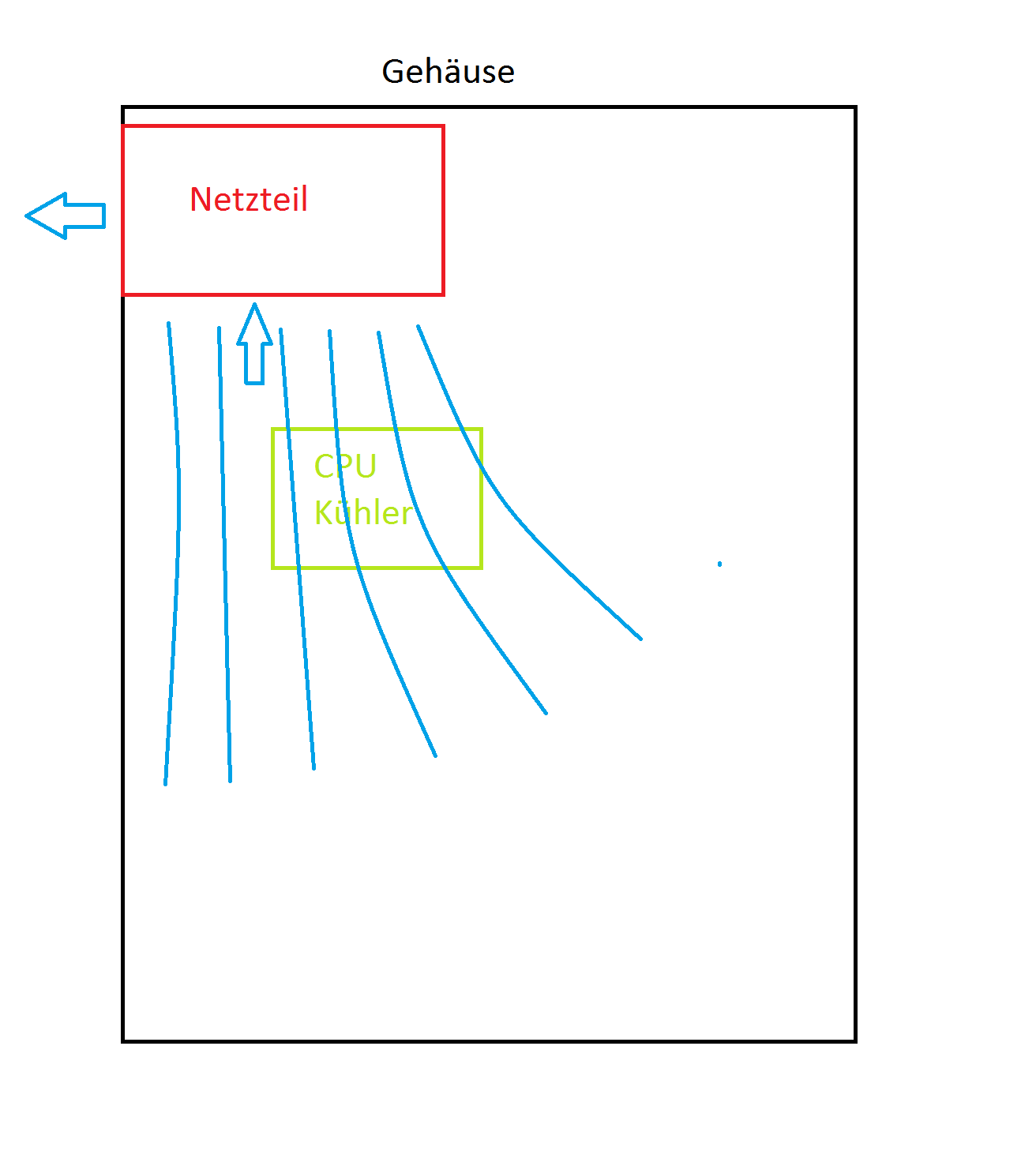

habe auf die schnelle mal eine skizze gemacht, wie ich es meinte. der einzige benötigte lüfter im system wäre dann der vom netzteil, der im fall des empfohlenen pure power sehr leise ist.
als cpu würde ich aktuell den Intel Celeron G3930 oder den Intel Pentium G4600 nehmen. (jeweis dann mit dem Arctic Freezer 33.)
