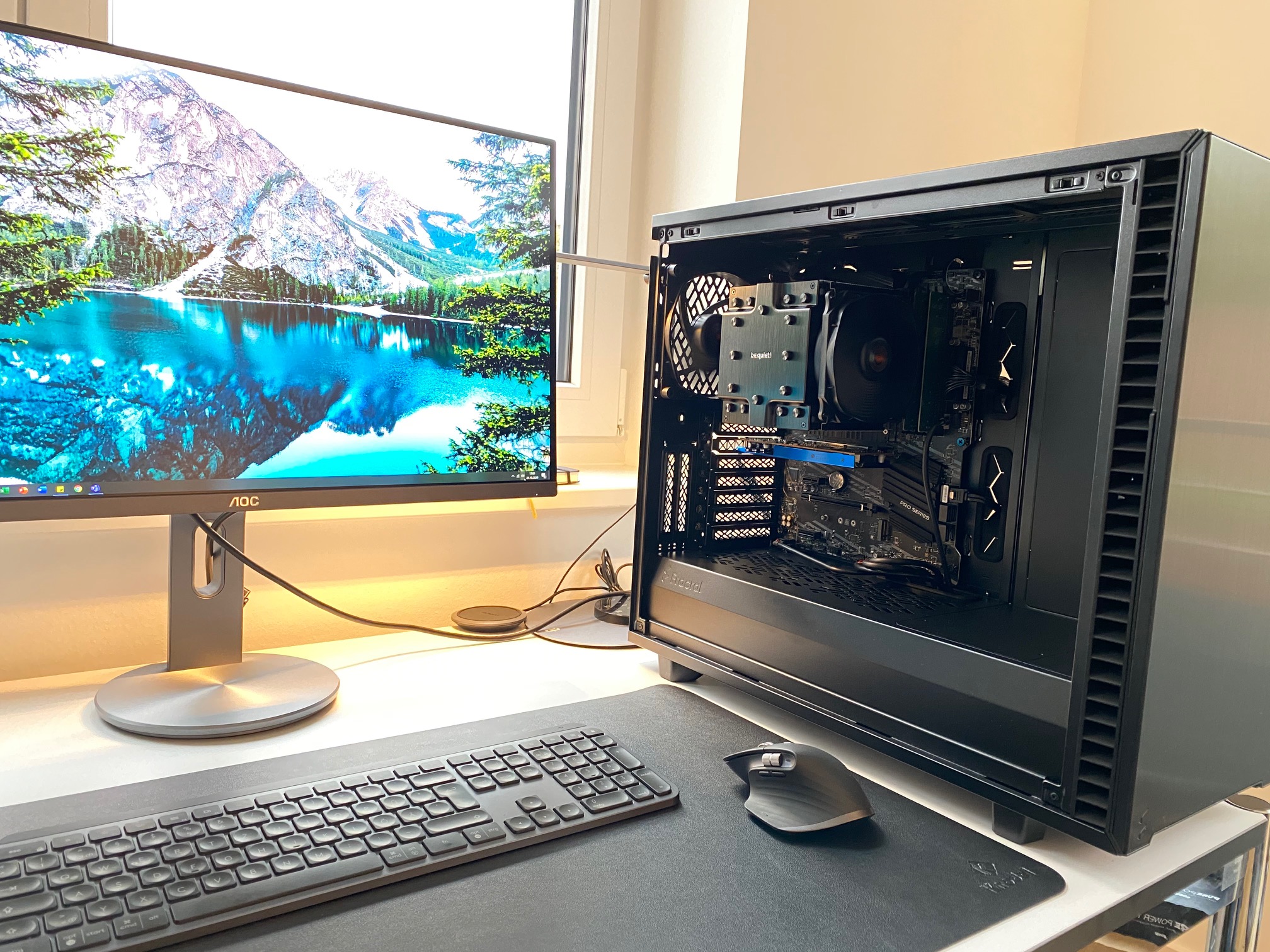

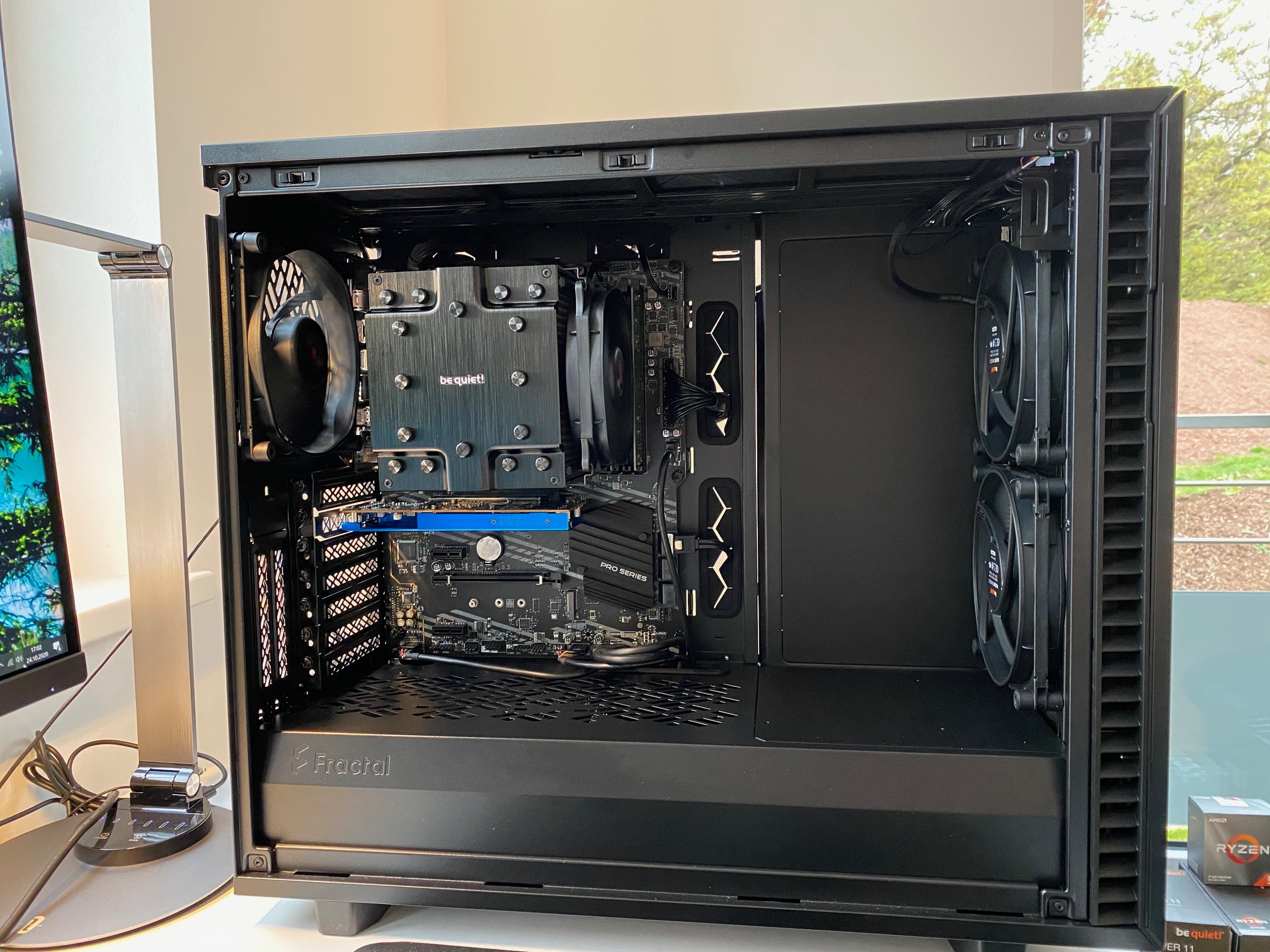

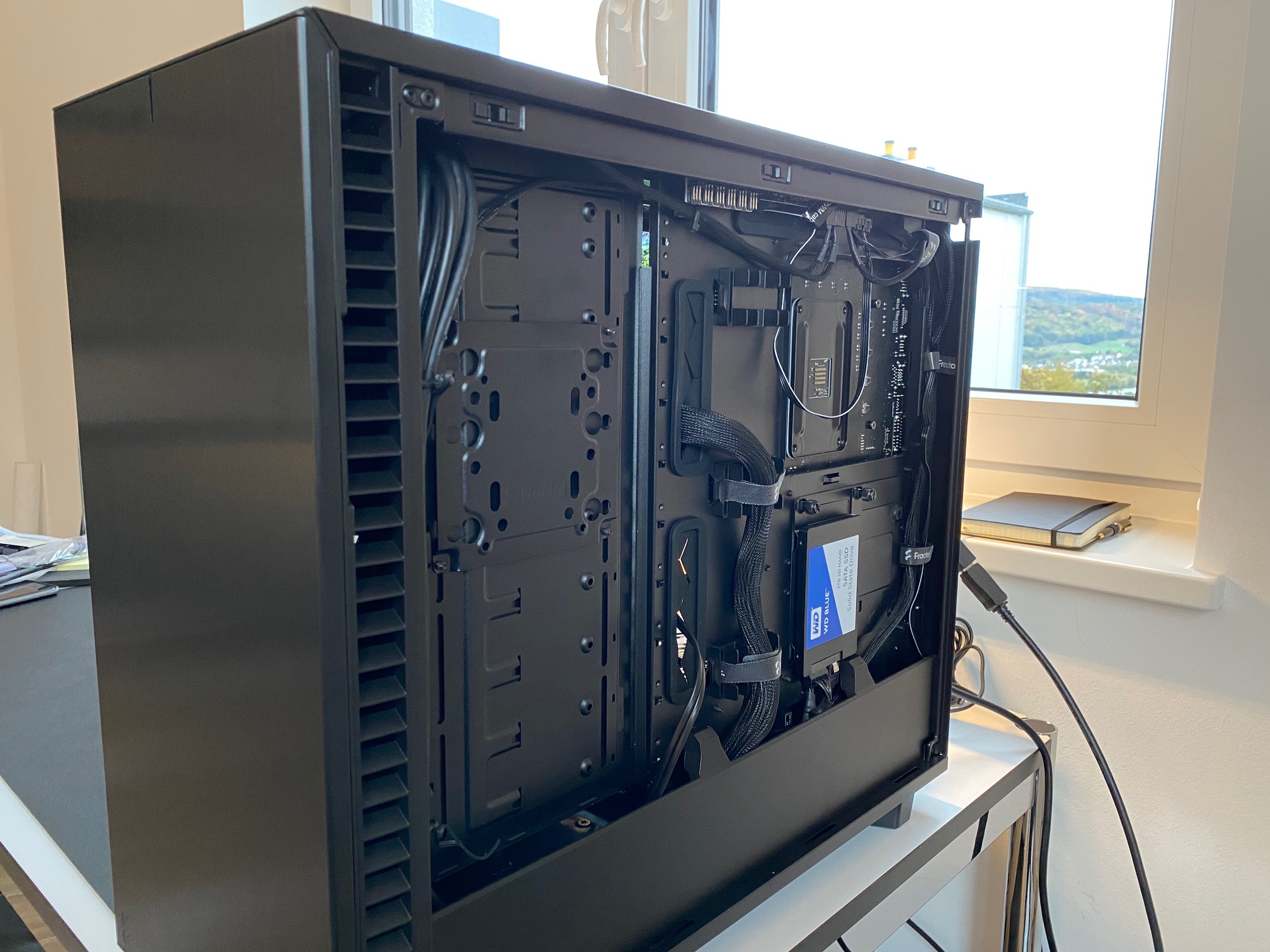

Und fertig :schluck: Folgend ein paar Eindrücke. (Der Rechner stand nur zur Konfiguration und Setup auf dem Schreibtisch)
Final verwendete Komponenten:
KomponenteProduktbezeichnung
GehäuseFractal Design Define 7 Black
Gehäuser LüfterSilents Wings 3 140mm PWM (3 Stk.)
Netzteilbe quiet! Pure Power 11 400W ATX 2.4
MainboardMSI B550-A Pro (7C56-002R)
CPUAMD Ryzen 5 3600 6x 3.60GHz
CPU Kühlerbe quiet! Rock Pro 4
SSD FestplatteWestern Digital WD Blue 3D NAND SATA SSD 1TB
Arbeitsspeicher32GB Crucial DDR4-3200 DIMM
GrafikkarteAMD Radeon Pro WX 3200, 4GB GDDR5, 4x mDP
BildschirmAOC U2790PQU 4K Ultra HD
TastaturLogitech MX Keys
MausLogitech MX Master 3
Gesamtinvest: 1.416 EUR.
Nochmals vielen Dank für die Hilfe @ KarlsruheArgus!
PS: Der Lüfter der Grafikkarte ist mit Abstand das Lauteste...
