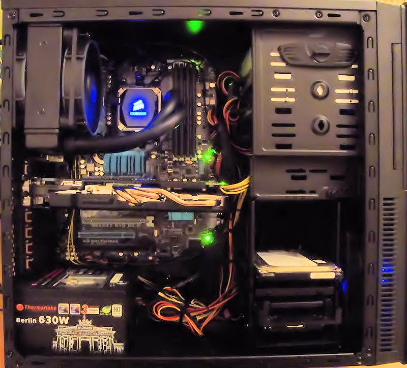

Da muss ich leider widersprechen...
Die SW2 arbeiten einwandfrei mit der H80i.
Beim Fx8350 ist damit ein OC mit 4,6 GHz möglich.
mfg.
