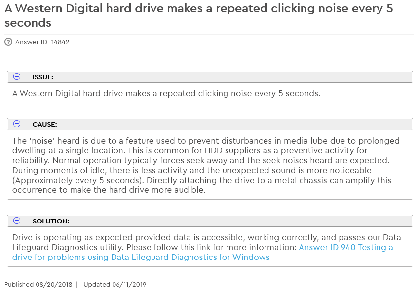

Andi107 schrieb:
Im Ruhezustand macht sie ein ungenehmes pockerndes Geräusch alle 5 Sekunden.
A Western Digital hard drive makes a repeated clicking noise every 5 seconds
