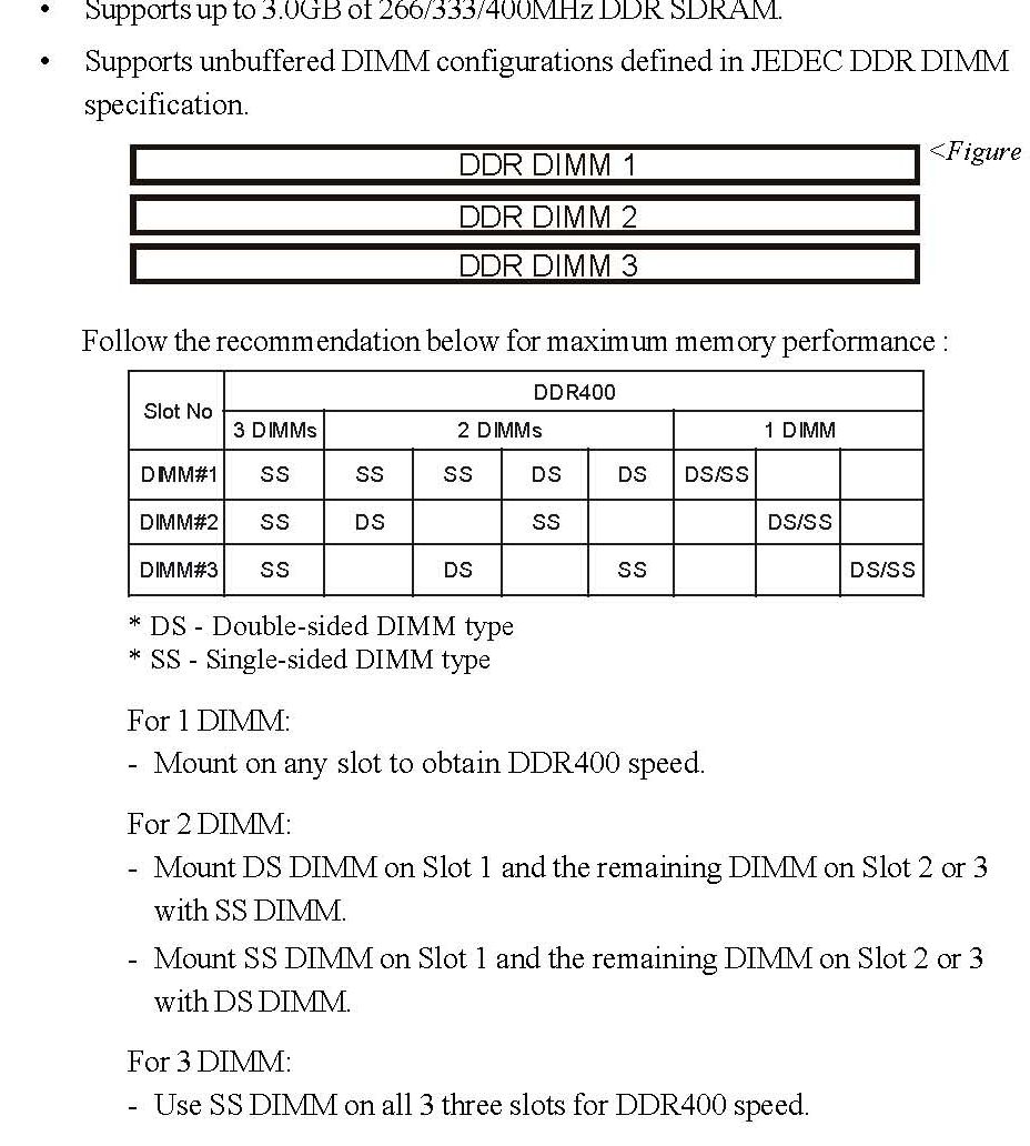

Die Seite aus dem Handbuch (siehe Anhang) irritiert mich halt.
Weiß net was das soll :freak:

Wirklich verwirrend :freak:
Ich würde mal sagen Rams in DIMM 1 und 2 und es klappt!
Anhand der ausführlichen Beschreibung kann ich aber auch nur vermuten :(

Also ich blicke da durch, die Tabelle ist doch einwandfrei verstaendlich.
Fuer DDR400 kannst du keine 2 DS Module verwenden, sondern hoechstens 1xDS, 1xSS.

Es geht auf dem Epox auch mit 3 Riegeln, die duerfen dann aber alle nur single-sided sein.
Bei 400MHz werden eben nur 3 "Sides" (RAM-Baenke) unterstuetzt, also entweder 1xDS & 1xSS (= 3 Baenke) oder 3xSS (= 3 Baenke).
/edit: also 2xDS (= 4 Baenke) geht nicht mit 400MHz.
