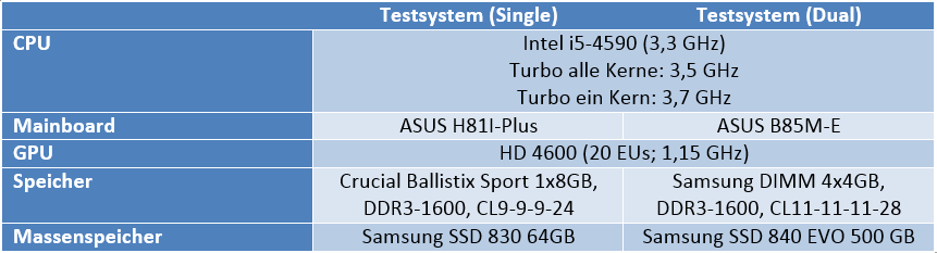

Testsystem:
bild1-png.478961

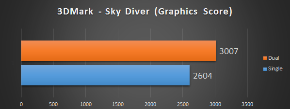

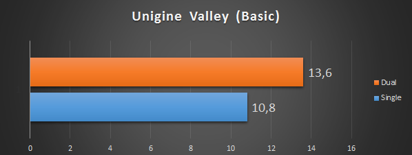

3dmark1-png.478963

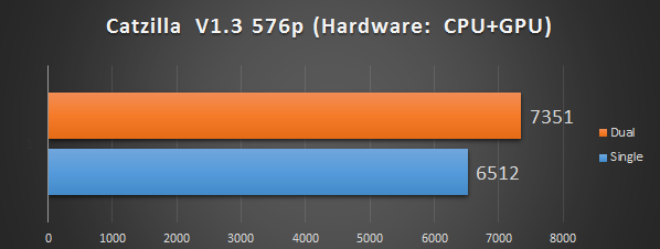

catzilla-png.478964

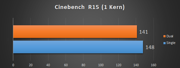

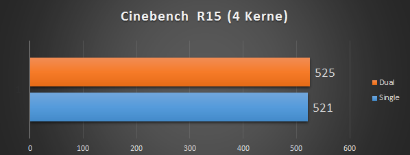

cinebench1-png.478965
cinebench2-png.478966
cinebench3-png.478967

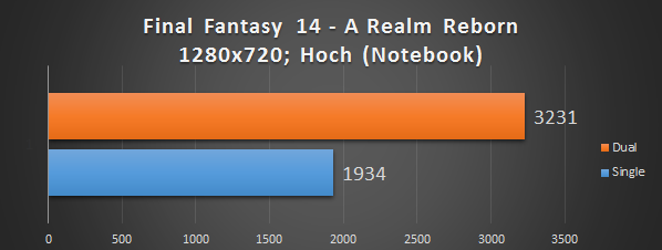

ff1-png.478968

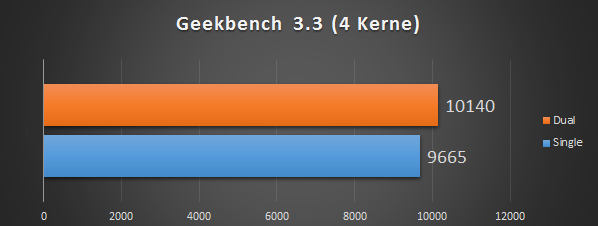

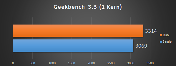

gb1-png.478970
gb2-png.478971

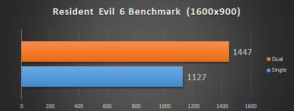

re61-png.478972

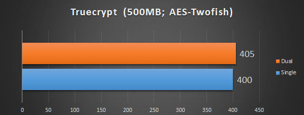

tc1-png.478974
tc2-png.478975

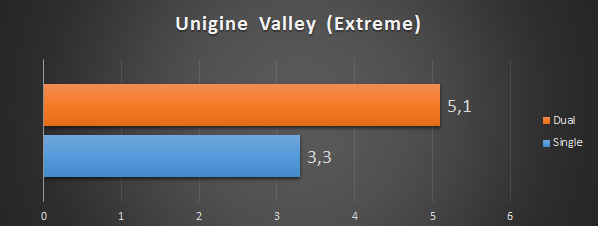

valley1-png.478976
valley2-png.478977

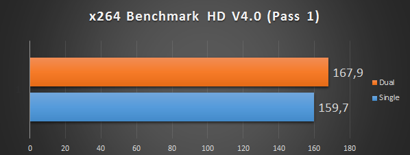

x2641-png.478979
x2642-png.478980

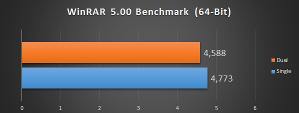

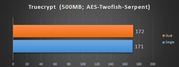

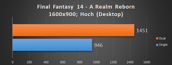

Ich verzichte an dieser Stelle ganz bewusst auf eine prozentuale Zusammenfassung. In CPU-lastigen Anwendungen gibt es praktisch keinen Geschwindigkeitsunterschied. Die Unterschiede liegen im Bereich der Messungenauigkeit. Die IGP kann teilweise sehr deutlich von der höheren Bandbreite profitieren. Von 100% mehr Leistung, wie es von einigen immer wieder behauptet wird, sind wir aber ein ganzes Stück weit entfernt. Am Ende bleibt es eine IGP. Was mit Single Channel einem Daumenkino gleicht, wird mit Dual Channel nicht zum Gamingerlebnis der Extraklasse.

schöner test, aber gibts nen grund wieso du einmal mit 8 gb und einmal mit 16 testest? der genauigkeit halber müssten doch beide systeme mit 8 gb auskommen (1x8 und 2x4)
oder hab ich das jetzt überlesen
einen grund gibt es:
der rechner mit 8gb: mein eigentum
der rechner mit 16gb: arbeitsplatzrechner (da darf man nicht einfach dran rumbasteln)
ansich hast du recht, 1x8 und 2x4 wären noch besser gewesen. aber ich glaube in so gut wie keinem szenario macht das einen unterschied.
Dein Ergebnis hab ich auch vorher schon geglaubt. Durch deine unterschiedlichen PCs ist die Welt genauso weit wie vorher. Und über Gaming mit ner Intel iGPU braucht wie Welt eigentlich auch nicht sprechen. Schade dass du nicht die Möglichkeit hast auf der gleichen Plattform und mit gleichen Speicherkapazitäten zu benchen.
