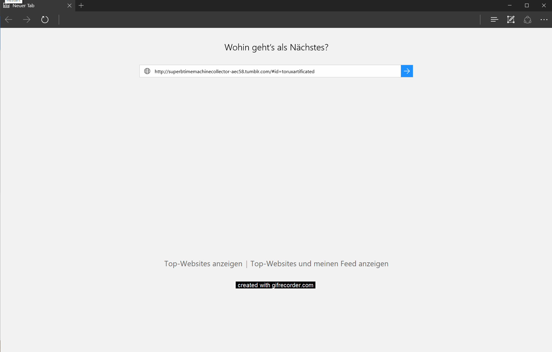

Hey, mir hat ein neuer Kontakt bei Skype diesen Link geschickt:
Weilt er tumblr und meinen Skype Namen im Link hat, dachte ich jemand hat eine tumblr Seite zu mir eröffnet und bin drauf. Wenn man drauf geht ändert sich die URL und eine Seite erscheint wo steht "Klicken sie hier!" blah blah blah. Bin natürlich nicht so dumm und klicke dann auch noch auf "Klicken sie hier!" kann man jemand nachschauen ob ich dadurch jetzt schon einen Virus habe oder ob das klicken des ersten Links save ist solange man nichts weiteres klickt.

Falls der Link entfernt werden sollte, so siehts aus:

Zunächst ist das eine legitime tumblr-Seite. Die leitet dich aber auf baidu um:
HTML:
<script type="text/javascript">top.location.href = "http://www.baidu.com/link?url=rxqwIlr4wuuPO3MieG_ILO6PpjfH2T8xZGJj0FIE3z2rOxWsgvLoMIgV6FLN7R1y"</script>
Das linkt dann weiter zu einer hearthlottery.ru:
HTML:
<script>window.location.replace("http://hearthlottery.ru/")</script>
<noscript><META http-equiv="refresh" content="0;URL='http://hearthlottery.ru/'"></noscript>
Und dort wird dann eine von drei Zufallsseiten gewürfelt, die seltsamerweise identisch sind:
HTML:
function rand(min, max)
   return Math.floor(Math.random() * (max - min + 1)) + min;
var urls =
'http://todaydates11.com/?u=h558eky&o=lr2kzzb&t=',
redir = urls[rand(0, urls.length-1)];
top.window.location = redir;
</script>
Dort wird zwar irgendein dämlicher Werbecontent generiert, aber es scheint keine Malware zu geben.
