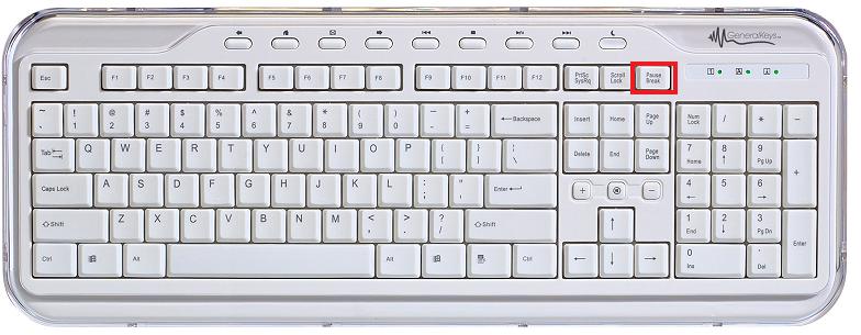

ich habe versucht vom bluescreen da was abzuschreiben aber bevor ich da wirklich zum screiben konne, fährt der pc sich automatsch wieder hoch!!!! kann man stopen und was genau müß ich abschreiben?
Windows-Taste + Unterbrechen-Taste
Erweiterte Einstellungen
Starten und Wiederherstellen
Den Haken bei Sofortiger Neustart wegmachen
Stop: 0x000000FE <-- das aufschreiben und danach googeln
Hier:
