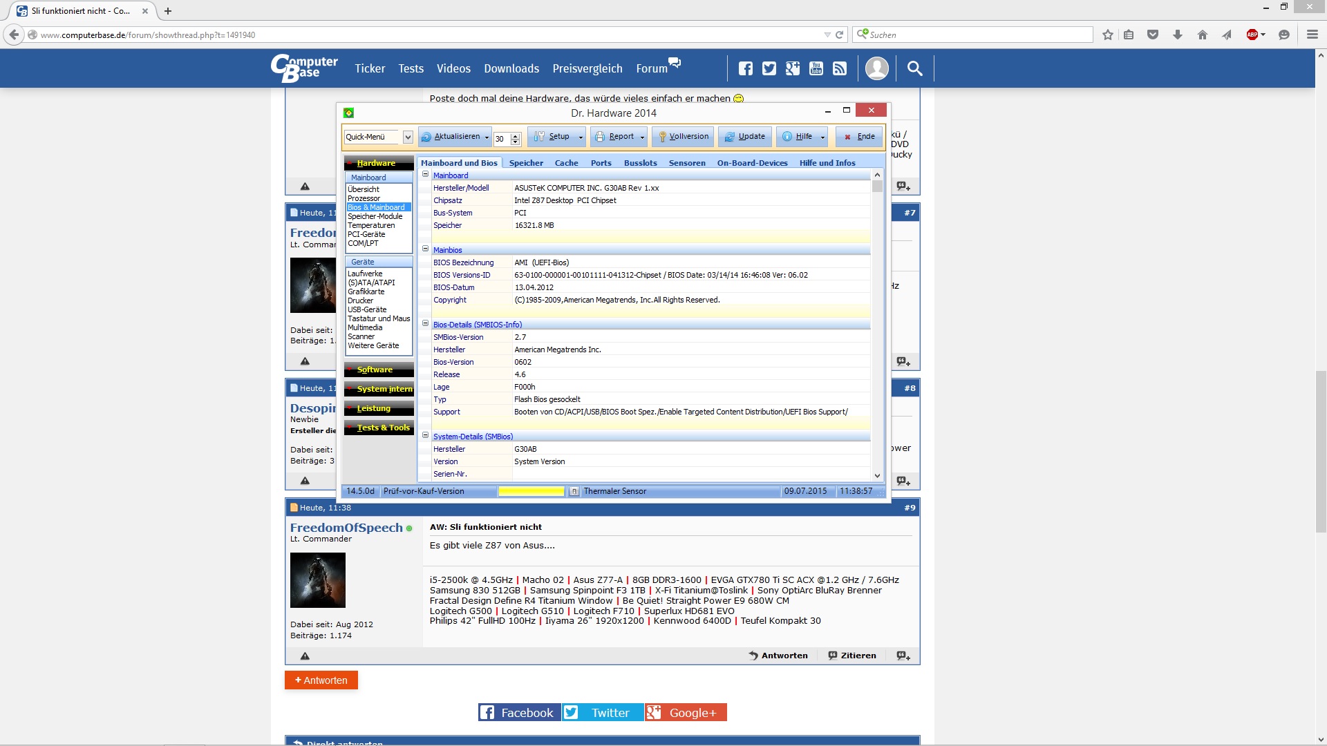

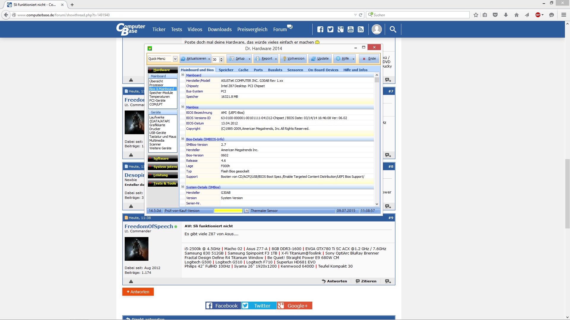

Poste doch mal deine Hardware, das würde vieles einfach er machen ;)
Was ist es denn für ein Board?
was ist ein coolbits?
i7-4770k, asus z87, gtx 780 3gb, gtx 780 6gb, be quite! dark power pro p10 850w
Screenshot hilft nicht weiter, da steht das Modell nicht drauf!
