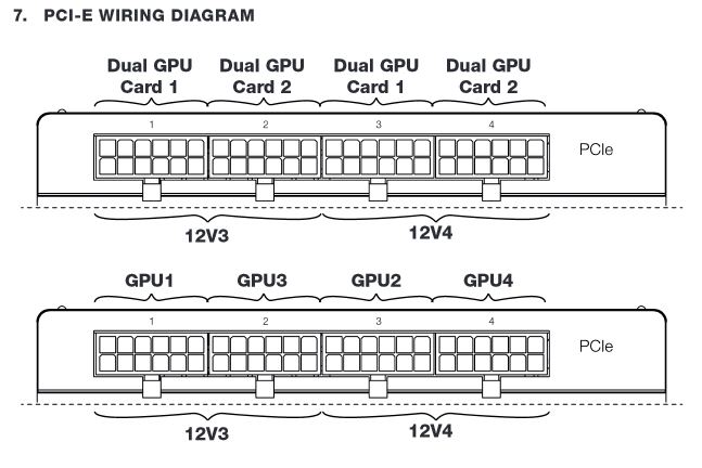

Mir wurde als Tipp gegeben speziell mal bei euch nachzufragen, ob man wirklich bei 2way SLI alle 4 PCIe Anschlüsse anstöpselt und dann Graka 1 an PCIe 1+3 und Graka 2 an PCIe 2+4 hängen muss oder ob nicht auch Graka 1 mit Y-Kabel nur an PCIe 1 und Graka 2 mit Y-Kabel an PCIe 3 geht. Ansonsten wäre das Kabelmanagement obsolet, weil BQ fast nur Y-Kabel beigelegt hat, von denen dann jeweils ein Anschluss ungenutzt wäre und hinter dem Mainboardtray gequetscht werden muss. Kabelsalat ist da leider vorprogrammiert und den würde ich mir gern ersparen, wenn möglich.

im Generationswechsel von Dark Power Pro 9 auf Dark Power Pro 10 hat sich einiges verbessert, unter anderem ist die Verkabelung für Multi GPU Systeme vereinfacht worden. In den Manuals findet man jeweils den Hinweis, wie es am schlauesten zu verkabeln ist. Für Dark Power Pro 10 gilt diese Grafik:
Es ist keineswegs falsch mehrere Rails für sehr leistungshungrige Grafikkarten zu verwenden und macht elektrisch gesehen sogar Sinn. Für sehr leistungshungrige Dual GPUs die mehr als zwei 6+2 Connectoren brauche ist die Belegung wie in der Grafik zu sehen auch essenziell notwendig. Bei einer GTX 780 mit ~250W braucht kannst Du aber ohne Sorge auch eine Belegung mit nur einer Rail pro Grafikkarte wählen, vor allem wenn Dir wichtig ist möglichst wenig ungenutzte Kabel im PC zu haben. Achte aber unbedingt darauf, dass Du beide Rails nutzt, Grafikarte 1 also mit Connector 1, Grafikkarte 2 mit Connector 3 verbunden ist.

vielen Dank für die schnelle Antwort. Hatte zuerst Dual GPU mit 2way SLI verwechselt, damit ergibt die obige Grafik nun mehr Sinn und die beigelegten Y-Kabel dann auch :).
