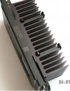

Hallo zusammen :)
Ich habe einen Computer der als Server und Internetgateway dienen soll, also auch mal länger an sein muss. Der Prozessor ist ein Slot 1 Modell mit 733Mhz, das passiv gekühlt ist. Allerdings wird die CPU bei Belastung warm, fast heiß. Die genaue Temperatur kann ich leider nicht feststellen, da kein Temperatursensor o.ä auf dem Mainboard (M6VBE-A) integriert ist. Jetzt weiß ich nicht ob die Kühlung ausreichend ist. Zusätzlich ist im System noch ein Gehäuselüfter (hinten, drückend) installiert und das Netzteil hat auch einen Lüfter. Ist diese Kühlung zu schwach oder sollte das ausreichen ?
Hier noch ein Foto der passiv gekühlten CPU:
passive-jpg.21584
gruß
wenn der PC stabil läuft sollte die Kühlung ausreichen. Du kannst ja mal Prime95 laufen lassen, das lastet die CPU zu 100% aus und wenn sie nicht stabil läuft bekommst du ne Fehlermeldung. Du kannst die CPU doch auch runtertakten, verbraucht weniger und ist nicht so heiß.
Ich denke, das sollte reichen. Als die Slot1 CPUs aktuell waren hat man doch noch gar nicht über Gehäuselüfter oder sonstwas (Grafikkarte, Mainboard etc.) nachgedacht.
und wenn nicht dann kaufste dir einen kleinen lüfter(denke dass es ein 40 mal 40 mm lüfter ist aber kannste ja auch den kühlkörper ausmessen die dicke meine ich).diesen dann anschliessen und dann wird er weniger warm.aber wenn er passiv stabil läuft dann lass ihn so wie er ist_leise ;)
Würde er denn ausgehen (das System herunterfahren) bevor was passiert ? In den Bios Einstellungen kann man zur Temperatur leider nichts einstellen.
ähmm steht denn im bios die temperatur?nur die anzeige wieviel grad der hat.wenn ja dann wird er wohlmöglich bei übertemperatur abschalten
Nee, im Bios steht nichts zum Thema Temperatur - deswegen bin ich mir ja nicht sicher ob er abschalten würde !
im bios steht nix?nichts wie hardware monitor?wenn das wirklich nicht da steht dann kühl in lieber aktiv.lief er denn schon immer passiv ohne probleme?wenn ja dann lass ihn so wie er ist

Ich hab den Prozessor bei ebay ersteigert ! Laut verkäufer lief er schon immer passiv, wurde aber durch eine Lufthunze o.ä(??) unterstützt ?
@Chris Runtertakten will ich net - ich hatte davor einen 500Mhz aktiven, und hab erst vor kurzem den 733er gekauft :) Und deine Slot 1 CPU's sind schon noch was wert ! Einfach bei ebay verkaufen: http://computer.listings.ebay.de/De...1QQfsopZ1QQsacatZ87047QQsocmdZListingItemList

naja wenn du unter Linux das ding nur zu 2-3% belastest mit Router und Apachefunktionen wirds wohl nicht so warm als wenn dus als gameserver nutzt ;) denke mal das geht ... apropo da könnt ich mal mein Server leiser machen und den Lüfter abreißen :D

Bei PIII freezt das System doch einfach wenns zu warm wird oder?
Beim Sockel ja!
bei Slot keine Ahnung 0o
PIII als slot sollte eine temp-überwachung haben.
aber wenn der freezed, dann sicher nicht weil er abschaltet :D
trotzdem ist vielleicht ein langsam schaufelnder 80mm-Lüfter @5V angebracht... nur zur sicherheit.
